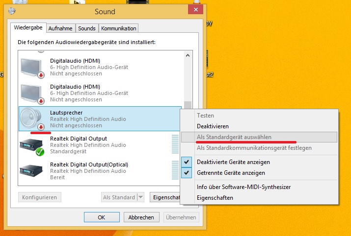

Hallo Freunde,
auf meinem Asus P9X79 Pro lässt sich die Klinke Buchse nicht aktivieren.
Ich habe euch mal ein Paar Screenshots an gehangen.
Ich könnte nur mit dem Digitalen Audio Output arbeiten, habe aber kein optisches Ausgabegerät..

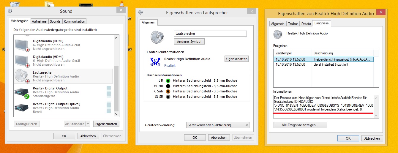

Im Bios kann ich den Azalia Audio nur aktivieren oder deaktivieren und bei der Ausgabe zwischen HD und AC97 wechseln.
beides Brachte keine Verbesserung.
Im Screen 2 habe ich gefunden dass, das Gerät mit dem Status 0x0 beendet wurde, was aber (laut Internet) nur eine korrekten Abschluss bedeuten soll :-/

Schließ halt ein Gerät an, dann kannst du das auch als Standardausgabegerät verwenden.
Korrekt, denn es werden Fehlercodes zurückgegeben. Und 0 bedeutet kein Fehler.
Ist ja angeschlossen.
Das Feld bleibt aber grau hinterlegt.
Wenn Du mit dem digitalen Audio Output arbeiten willst, dann musst Du da auch was anschließen. Der analoge Output geht nicht, wenn als Standard digital gewählt ist. Laut dem Screenshot ist genau das bei dir der Fall.
Also digital deaktivieren und den analogen als Standard setzten...
Wenn ich beide Digitale deaktiviere, bleibt der Analoge dennoch grau hinterlegt. Ich kann ihn nicht als Standard auswählen.
Es geht immer nur einer der beiden Digitalen oder keiner.
