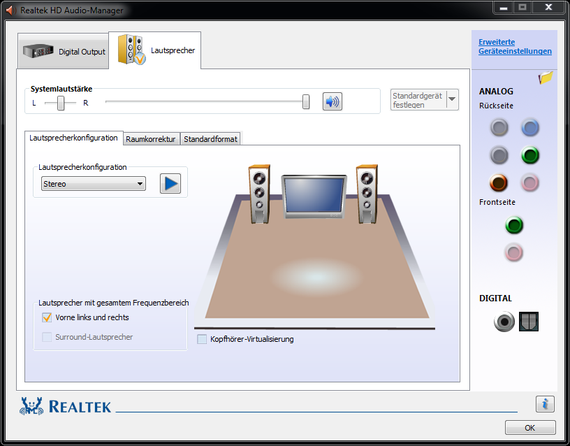

Hi Leute :)
Ich habe vor ein paar Tagen meinen PC formatier und neu aufgespielt.
Ich hatte vorher auch schon Realtek HD A.M. drauf und es war ein Equalizer vorhanden doch wenn ich es jetzt öffne oder auch in den Windows Sound einstellungen nachschaue ist keiner vorhanden.
Woran kann das liegen?
LG Majo
PS: Habe den neusten Treiber von Realtek schon installiert.
Habe mir gleich nachdem ich meinen PC neu aufgespielt hatte den neusten Treiber auf der HP von Realtek installiert.
Einige zusätzliche Features kosten weitere Lizenzgebühren. Deswegen kann es passieren, dass du sie nur mit den Treibern erhältst, die der Rechner-/Mainboard-Hersteller anbietet.
Im Zweifelsfall also den versuchen.
Bei Digitalen Quellen darf immer nur Stereo stehen, damit die Daten per "Passthrough/RAW" übertragen werden.
Falls dort eine Mehrkanal-Quelle übertragen wird, dann kann nur das empfangende Gerät (z.B. AVR) dies decodieren.
Jedenfalls soweit ich das weiß ...
Grüße
Eventuell ist der EQ in der Windoofs Systemsteuerung deaktiviert.
In der Systemsteuerung unter "Sound/Audiogeräte verwalten" die Lautsprecher auswählen und unter "Eigenschaften/Verbesserungen" falls nicht vorhanden bei Equalizer ein Häkchen setzen.
Dann sollte der EQ auch im Soundmanager von Realtek auftauchen (ev. Reboot).
