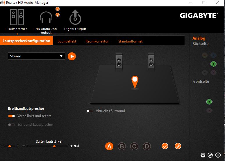

So sieht es aktuell aus:

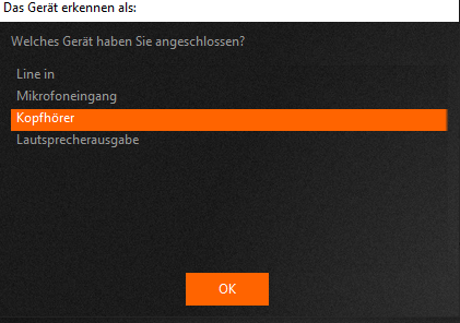

Per Rechtsklick (auf der Rechten Seite, bei den einzelnen Anschlüssen), habe ich eine Auswahlmöglichkeit wo ich auch die Anschlüsse neu definieren kann.
Das Fenster kommt auch, wenn ich auf der Frontseite ein Gerät anschließe. Leider funktioniert es bei der Hinterseite, beim grünen Anschluss nicht. (Im ersten Screenshot, ist der Kopfhörer an der Frontseite eingesteckt, daher steht oben HD Audio 2nd output)
