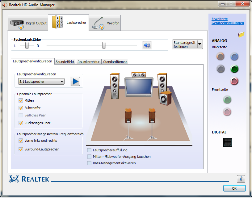

aber der sound passt halt überhaupt nicht :/ hab eben noch gelesen dass realtek normalerweise eine "lautsprecherausfüllung" und "Bassmanagement" anbietet. Bei Youtube funktioniert auch eben alles richtig nur wenn ich Musik von der Festplatte wiedergebe als zb mit vlc oder WMP klappt es nicht...
Ist das ein Treiberproblem?
Schaut es bei dir nicht so aus?
Hab mal treiber nochmals und alles neu installiert und jetz stehen diese Optionen auch da und alles klappt :)
