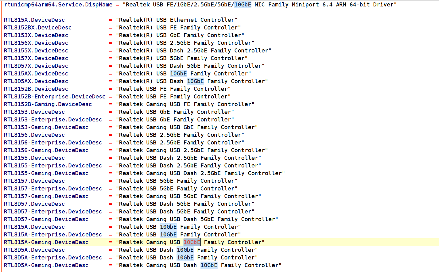

Im neusten Windows USB Realtek Treiber habe ich einen Eintrag "Realtek(R) USB 10GbE Family Controller" RTL815AX.DeviceDesc, RTL815A.DeviceDesc gefunden.
Hat schon jemand eine Ahnung wann es neuere USB LAN Adapter mit dem Chip als 5/10GbE gibt?
Zu "RTL815AX" und "RTL815A" findet man bei Google noch nichts (außer dann den Beitrag hier).

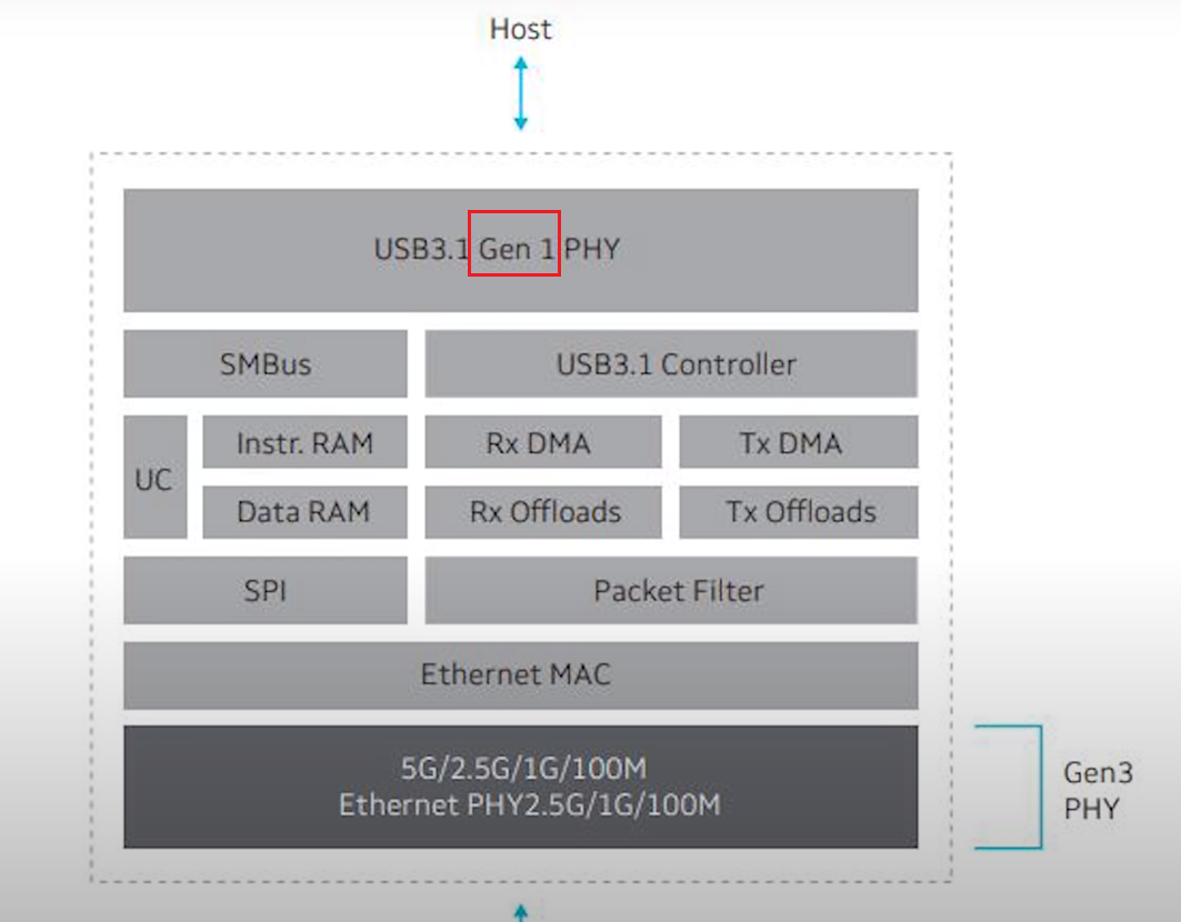

Performance passt noch nicht (nur 3,7Gbit/s netto, wobei unklar ist, ob der USB-Host zu langsam war)
das hatten die USB Adapter mit AQC111U (die nun alle nicht mehr zu bekommen sind) auch, weil die nur USB3.2 Gen1 mit 5Gb/s nutzen und dann der USB Overhead Leistung geklaut hat.
deshalb hoffe ich ja auf 3.2 Gen2 (10Gb/s) Anschluss um die vollen 5GbE zu bekommen.

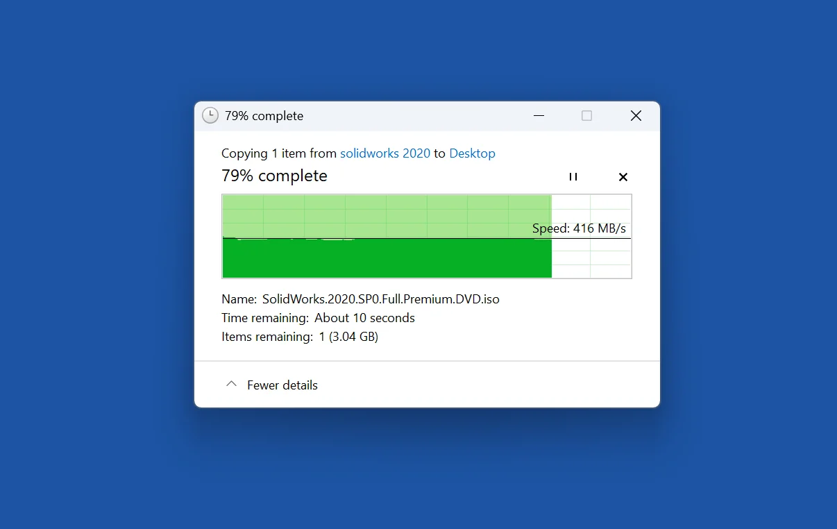

Wobei ich mit den 400MB/s schon zufrieden wäre:

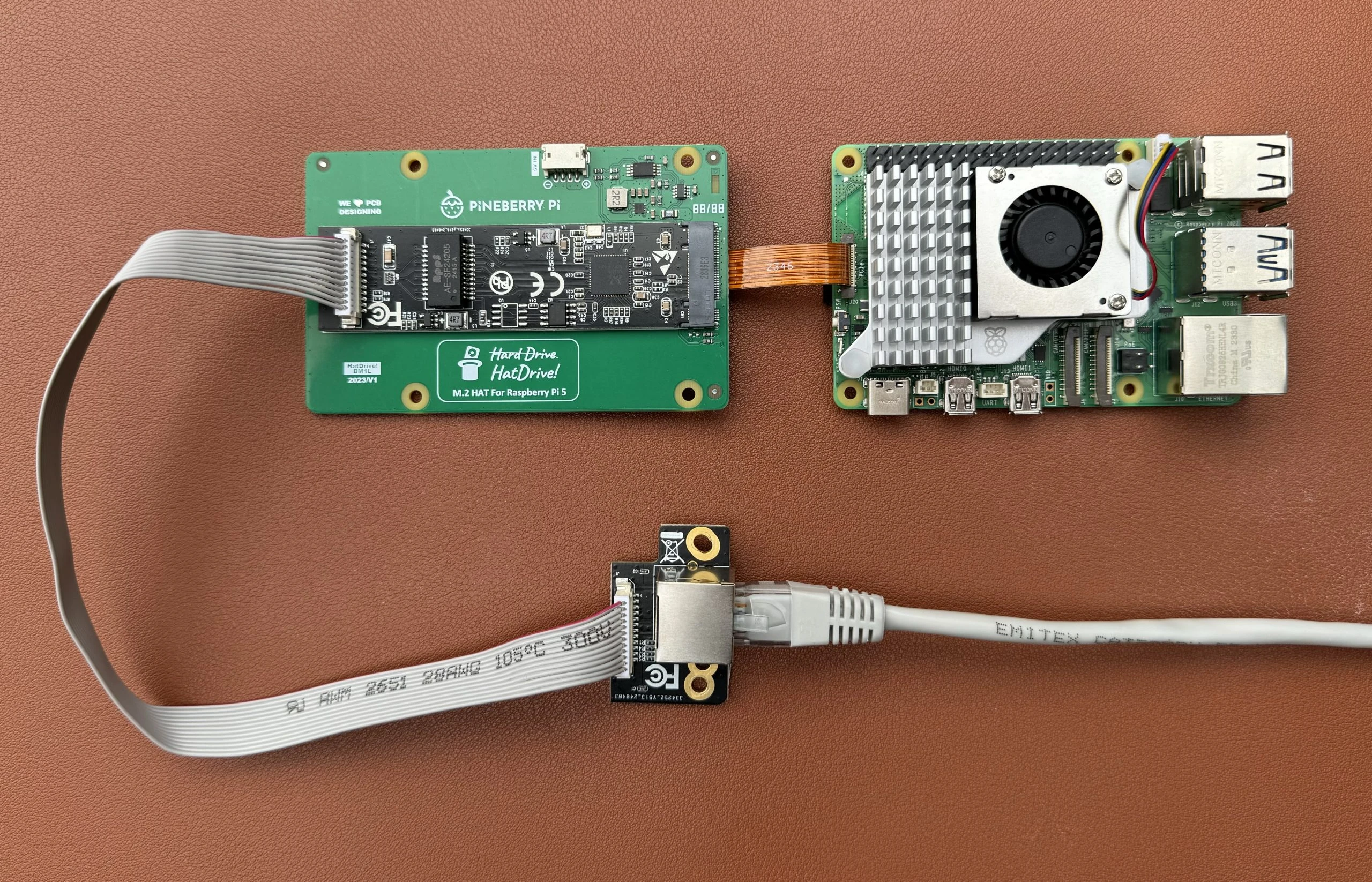

habe in meinem Desktop das 5GbE PCIe Pendant: aliexpress.com/item/1005006972225109.html
läuft bisher unauffällig, aber leider kein 5GbE Endpunkt zum testen
