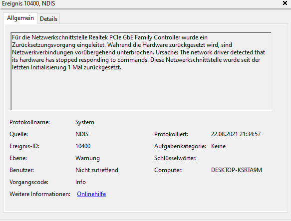

Mir ist aufgefallen wenn ich in die Ereignisanzeige bei Windows schaue das dort öfter der Eintrag: Für die Netzwerkschnittstelle Realtek PCIe GbE Family Controller wurde ein Zurücksetzungsvorgang eingeleitet. Auftaucht.

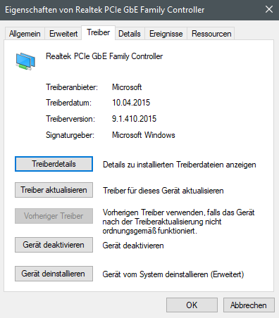

Ich habe schon öfter versucht den neusten Treiber hier von Computerbase zu installieren aber egal welche Version ich ausprobiere sobald ich den neuen Treiber installiert habe und neu starte lade alle Seiten total langsam bei der Standard Version von Windows passiert dies nicht.
Das kommt auch vor wenn ich die Treiber von der Seite von meinem Mainboard nehme. B450 Tomahawk MAX.
Scheinbar habe ich aber keine Unterbrechungen bei meiner Internet Verbindung mit dem Windows Standard Treiber.
Soll ich die Meldung einfach ignorieren? Trotzdem komisch weil ich keine neue Version installieren kann ohne dass alle Seiten dann extrem langsam laden.

Ich lasse erstmal den Standard Windows Treiber drauf. Ich meine so lange die Verbindung nicht abschmiert sollte es ja nicht zu Problemen kommen. Trotzdem komisch dass ich keine andere Treiber Version installieren kann. :freak:
Leider kommt das Problem jetzt doch häufiger vor und dabei schmiert mir auch gelegentlich die Internetverbindung ab. Meistens so 1-2x am Tag. Das Internet ist dann meistens kurz für 5 Sekunden unterbrochen und verbindet sich dann wieder.

Habe ich eben ausprobiert. Bringt leider auch nichts. Sobald irgendein anderer Treiber als dieser hier läuft fängt das langsame laden wieder an.
Wenn irgendein anderer aktiv ist fängt das Internet wieder an extrem langsam zu laden und dann wird die Ereignisanzeige hier mit zum gespamt:

Aber der Standard Treiber von Windows ist doch der Einzige der läuft ohne dass das Internet langsam läuft. Aber eben auch dieser verursacht gelegentlich Abstürze.
