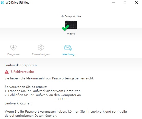

Sie wird unter Geräte und Drucker angezeigt (WD My Passport Ultra), wenn ich sie anschließe blinkt sie auch und in Windows ertönt ein Signal. Allerdings ist sie nicht in der Datenträgerverwaltung zu finden
Kann es sein, dass Du Verschlüsselung dieser Passport Ultra aktiviert hattest und nun erst das Tool dafür installieren musst um auf sie zugreifen zu können?
danke für den Hinweis. Dies scheint in der Tat so zu sein.
Habe mir mal das WD Driver Utilities geladen und im Reiter Löschung erscheint folgendes:
Ich habe allerdings nie zuvor dieses Programm benutzt bzw. wüsste ich nicht wann ich diese Verschlüsselung jemals aktiviert habe. Ist da überhaupt noch was zu retten?
