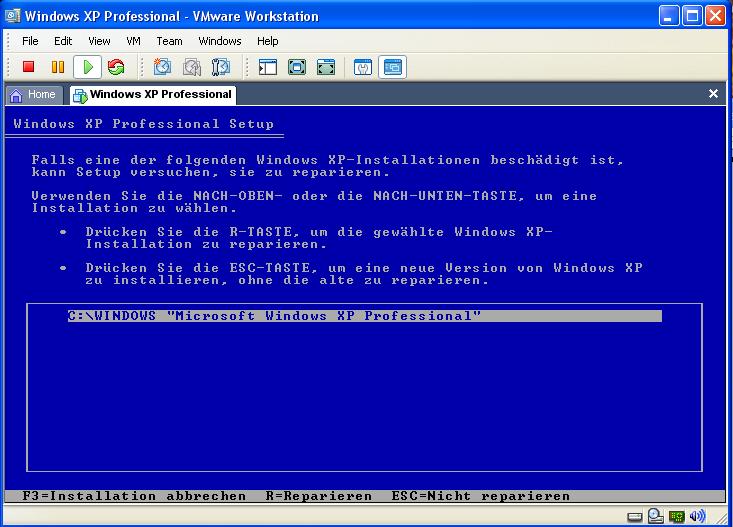

des ding nicht von mir! soll erst mal nur wieder laufen und wenn dann mal mehr luft ist würde dann das system neu aufgesetzt! das habe ich schon mal geschaut aber habe den punkte windows installation Rep nicht gefunden
schau dir den Screenshoot an... da solltest du fündig werden.
