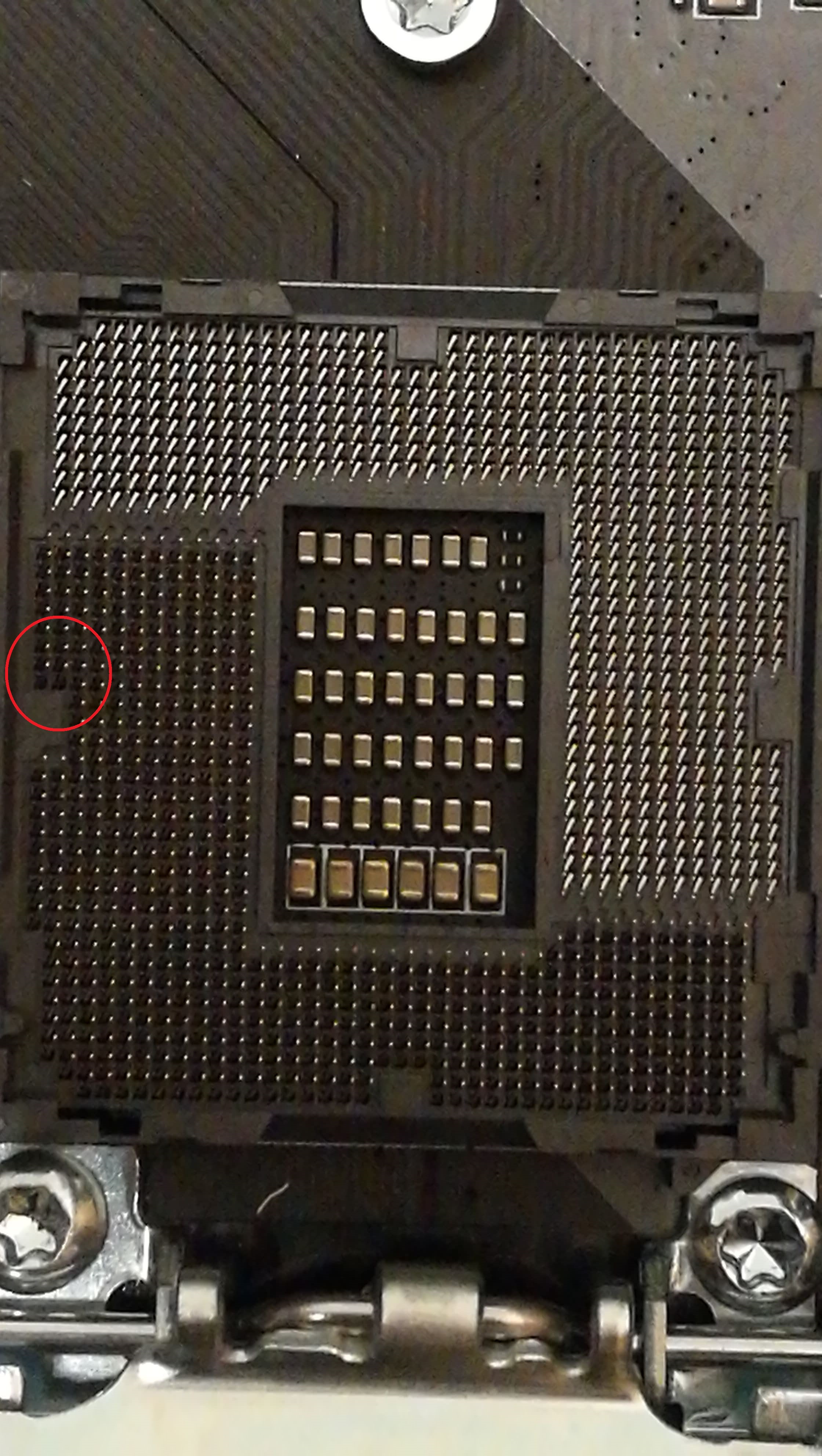

pupsi11 schrieb:
Das ists am mb:
https://imgur.com/a/8XLx8

sieht so aus, als wären zwei pins links verbogen
sehr schlechte foto quali - wenn alle in die selbe richtung schauen wohl nicht, wenn doch dann evt. die ursache fürs problem

Grad nochmal CPU entfernt, ich krieg leider kein schönes foto hin, aber due pins zeugen alle in dieselbe Richtung und sind nicht verbogen
in post 6 siehst aber so aus als ob 2 verbogen wären
