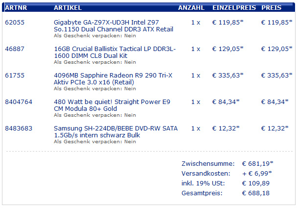

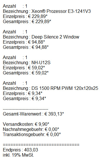

Kosten insgesamt 1.091,21€. Na ja, man muss sich den Spaß was kosten lassen...

Sooo... das erste Paket, von MIX, ist angekommen.
Man liest ja schon manchmal das es ein Sauladen sei. Aber bei mir hat alles wunderbar geklappt.
Donnerstag (Feiertag) per Vorkasse bestellt, Freitag Geld da und verschickt, gerade geliefert worden. 1A würde ich sagen.
Jetzt fehlt noch das Paket von Mindfactory, aber die bestellte Gerafikkarte ist erst heute lieferbar. Macht ja nichts.
Wenn alles da ist mache ich mal ein Bild davon... ;)

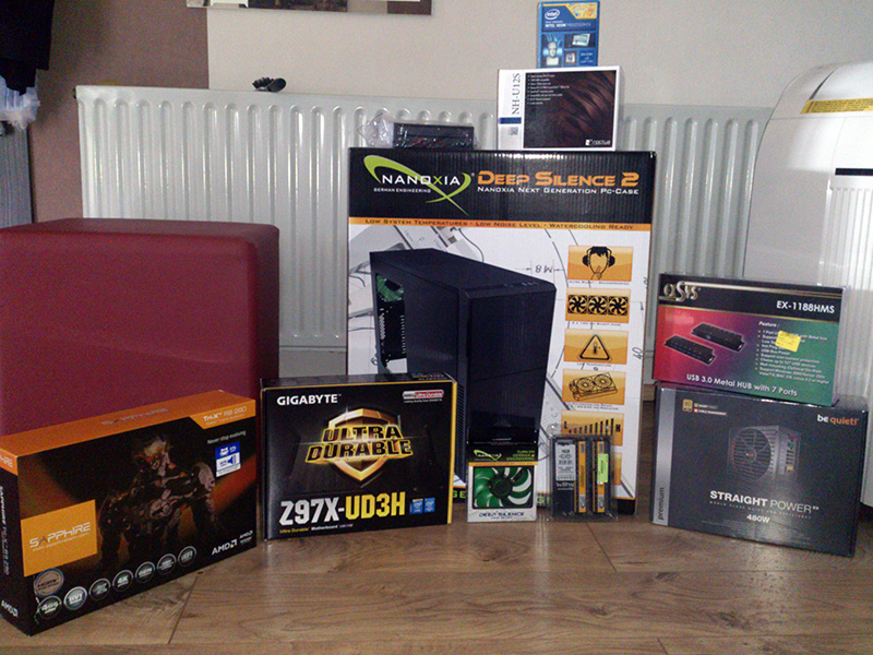

Nun ist auch das zweite Paket wohlbehalten angekommen:
Jetzt kann der Spaß los gehen, ich denke aber das ich die nächsten 1-2 Tage nicht dazu kommen werde, weil ich mir dafür ausreichend Zeit nehmen möchte.
PS: Die zusätzliche Kiste ist der Exsys EX-1188HMS http://geizhals.at/de/exsys-ex-1188hms-hi-speed-usb-3-0-7-port-hub-a950427.html USB 3.0 Hub für unverschämte 89€. ;)

Ach ja, die Grafikkarte ist ja grotesk riesig und hölle-schwer...
Das Gehäuse in weiß sieht obergeil aus. OK, es könnte ein wenig "verwindungssteifer" sein.
Das Mainboard macht den Eindruck den 3. Weltkrieg zu überleben.
Der Noctua Kühler ist geil wie immer. Ich habe mich entschieden den Nanoxia-Lüfter da dran zu dremeln.
