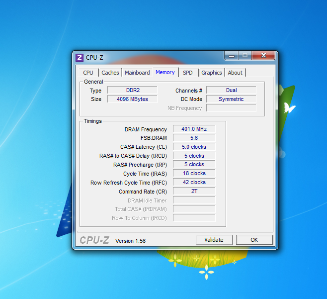

habe mal ein Screen dazu angehänht.

Mache noch ein Screenshot von CPU-Z (Reiter Memory), damit man sehen kann wie der RAM tatsächlich eingestellt ist. Der obige Screenshot (Reiter SPD) liest nur die RAM-Profile aus, zeigt aber nicht, wie der RAM vom Motherboard eingestellt ist.
Eine Spannungserhöhung auf 1,90V würde ich -unabhängig davon- auf jeden Fall ausprobieren.

Laut CPU-Z ist da ein 1GB Speicherriegel im ersten Slot!
Wird der RAM nicht korrekt erkannt, oder sind deine Angaben falsch?

Mein aktuelles System sieht so aus:
•2x 2GB DDR2 Corsair TwinX XMS2 CL 5, PC6400/800

Die 1,80V ist der herstellerspezifische Wert der ausgelesenen RAM-Profile (JEDEC Standard).
Die tatsächlich anliegende RAM Spannung kann mit CPU-Z nicht ausgelesen werden.
Da du Vollbestückung hast, ist eine Erhöhung der RAM-Spannung meist unumgänglich, um einen stabilen Betrieb hin zu bekommen. Darüber hinaus kann es auch erforderlich sein, die Northbridge-Spannung zu erhöhen.
Sollte die Erhöhung der RAM-Spannung allein keine Besserung bringen, erhöhe zusätzlich noch die Northbridge-Spannung (die RAM-Spannung solltest du nicht höher setzen).
