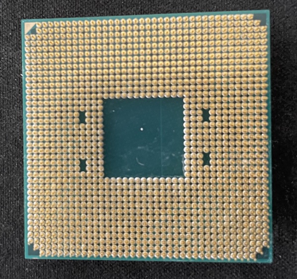

Ich habe heute einen neuen CPU-Kühler montiert. Beim abnehmen des alten Kühlers blieb der Prozessor am Kühlkörper kleben und wurde aus dem Sockel gerissen. Ich habe die CPU wieder gelöst bekommen und neu montiert. Leider ist der PC danach nicht mehr gestartet. Es tat sich nichts mehr. Nachdem ich Kühler und CPU wieder abmontiert hatte habe ich gesehen, dass zwei Pins verbogen waren. Diese habe ich mit einem Plastikmesser wieder gerade gebogen und wieder alles montiert. Nun startet zwar der Rechner aber es gibt keine Bildausgabe. Die Lüfter drehen aber. Ich kann den PC dann auch nicht wieder ausschalten. Zum ausschalten muss ich den Netzstecker ziehen.
Die Wahrscheinlichkeit, dass die CPU defekt ist, ist groß. Ich bin mir aber nicht sicher ob evtl. auch das Mainboard beschädigt sein könnte (hatte die CPU ja kurz mit verbogenen Pins montiert).
Gibt es eine Möglichkeit ohne die Hardware zu tauschen festzustellen ob das Mainboard noch ok ist?

Wenn im Board kein Pin stecken geblieben ist, dürfte zu 90% nur die CPU hinüber sein.
Reaktionen: Aduasen
Bitte auch genau prüfen ob nicht sogar auch ein Pin abgerissen ist! Hast du eine gute Kamera? Evtl hilft es ein hochauflösendes Bild mit guter ausleuchtung zu machen. Mit Glück erkennt man darauf etwas.
Reaktionen: loser und Aduasen

Ich werde die CPU nochmal ausbauen und kontrollieren. Habe aber beim ersten mal nichts mehr gesehen. Eine Kamera habe ich leider nicht.
Dann bleibt mir wohl erstmal nichts anderes übrig als eine neue CPU zu besorgen und zu hoffen, dass das den PC wieder starten lässt.
Jep. Stelle vorher aber sicher, dass nichts mehr im Sockel zurückgeblieben ist. Nicht das die Pins der Neuen CPU gleich wieder einen mitbekommen.

Ich habe inzwischen Board kontrolliert und auch die CPU. Pins sind keine abgebrochen inzwischen würde ich auch sagen, dass alle gerade sind. Da am Rand einige Pins etwas WLP abbekommen haben, habe ich nun die CPU in einem letzten Versuch noch mit Isopropanol gereinigt. Aber es bleibt dabei dass der PC zwar startet aber kein Bild kommt. Auch der On/Off-Switch reagiert nicht mehr wenn der Rechner mal läuft.
Da der Rechner auch keine Töne von sich gibt, war nun meine Idee der Rechner ohne RAM zu starten. Aber auch da gibt er keinen Ton von sich. Das werte ich so, dass er beim Booten nicht über den Prozessor hinaus kommt.

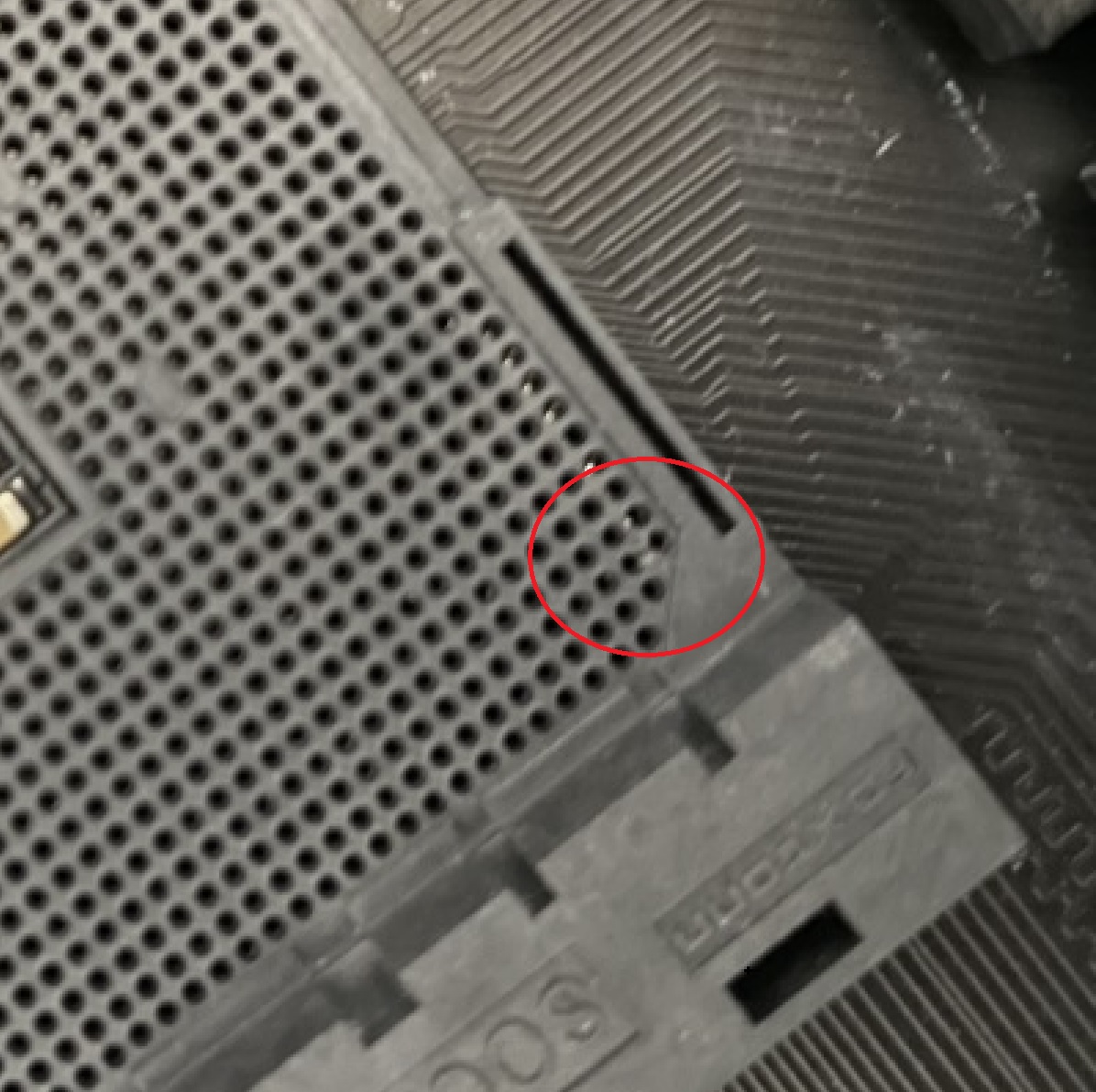

Ich hab nun nochmal die Pins kontrolliert und habe eigentlich keine Beschädigungen mehr gesehen. Allerdings habe ich bei einem näheren Blick auf den Sockel festgestellt, dass es bei zwei Löchern so aussieht als ob der Steg zwischen beiden beschädigt ist. Kann eventuell passiert sein als die CPU mit verbogenen Pins montiert wurde. Das bringt mich zu der Frage ob evtl. doch der Sockel das Problem ist? Leider sieht man es auf den Bildern nicht so gut.
