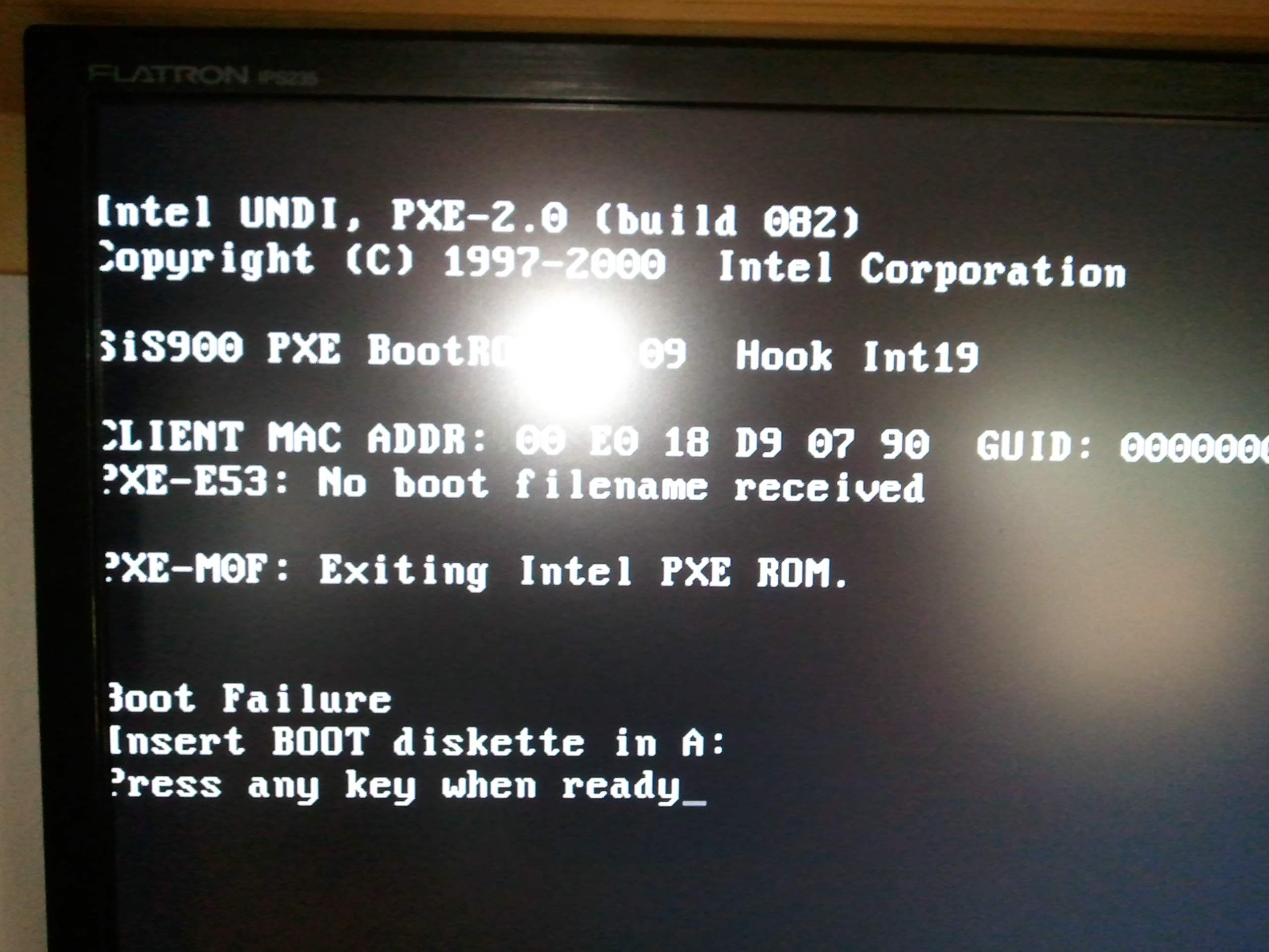

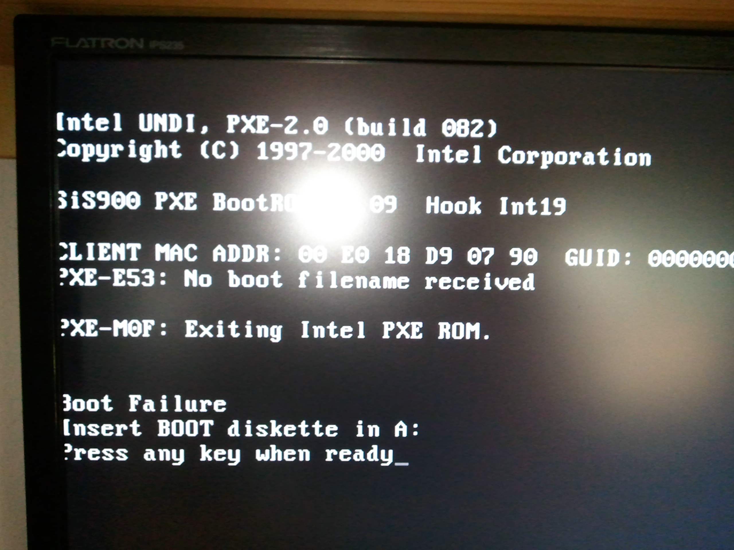

Nach meinem neustart (pc), fährt er nicht mehr hoch!
Boot Failure
Insert Boot diskette in A
Press any key when ready
WAS habe ich gemacht? und wie kann ich das wieder reparieren? ich habe keine Boot disc vermutlich, muss suchen morgen

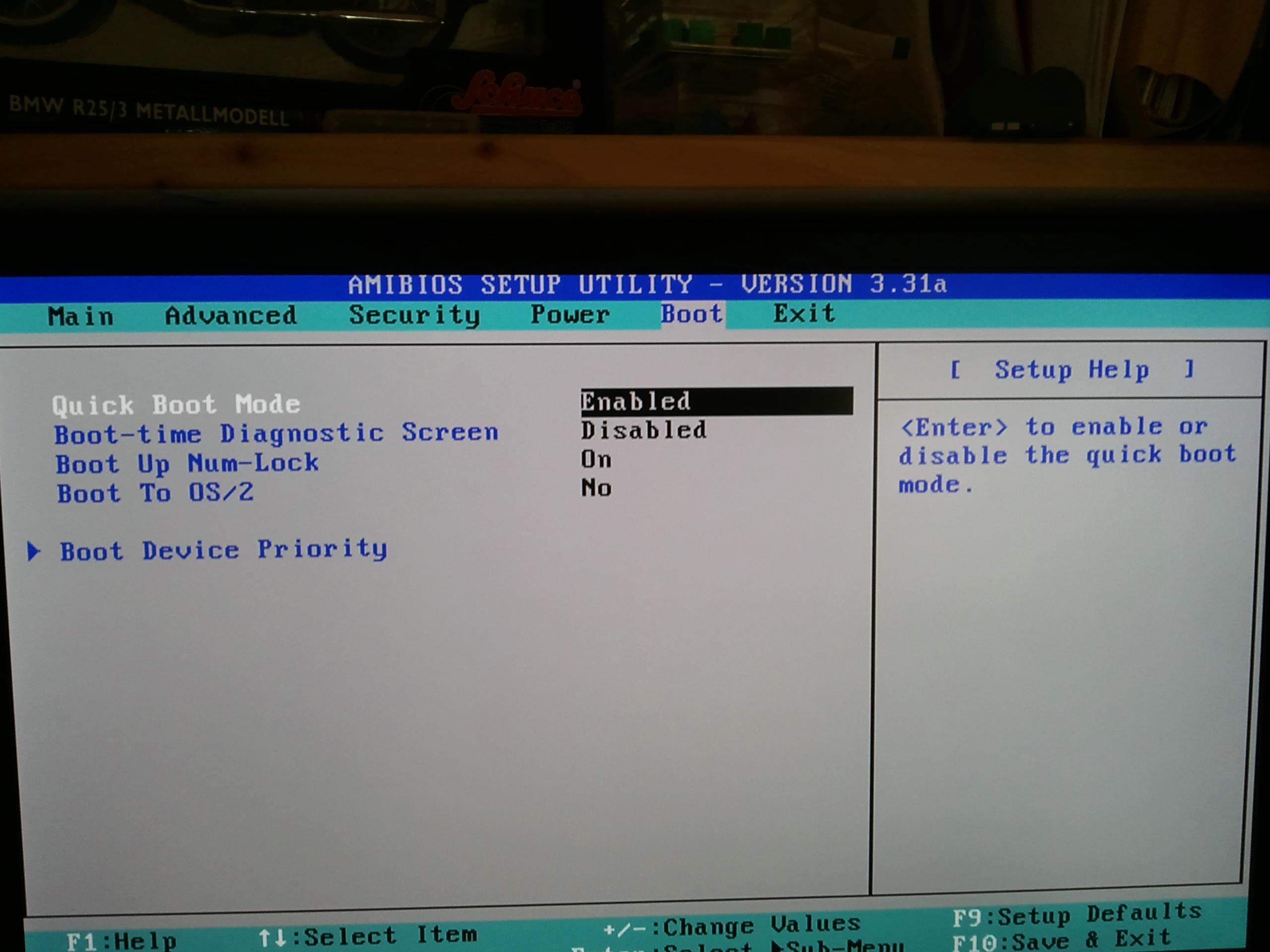

Stell im Bios die Bootreihenfolge wieder auf die interne Platte ein, von der geboootet wird / werden soll.
Wenn das nicht funktioniert, gib Infos zum System.

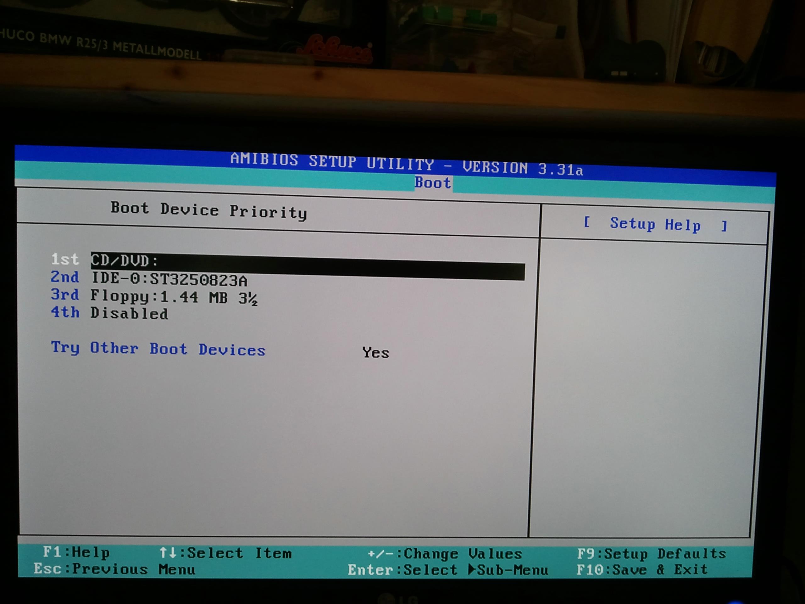

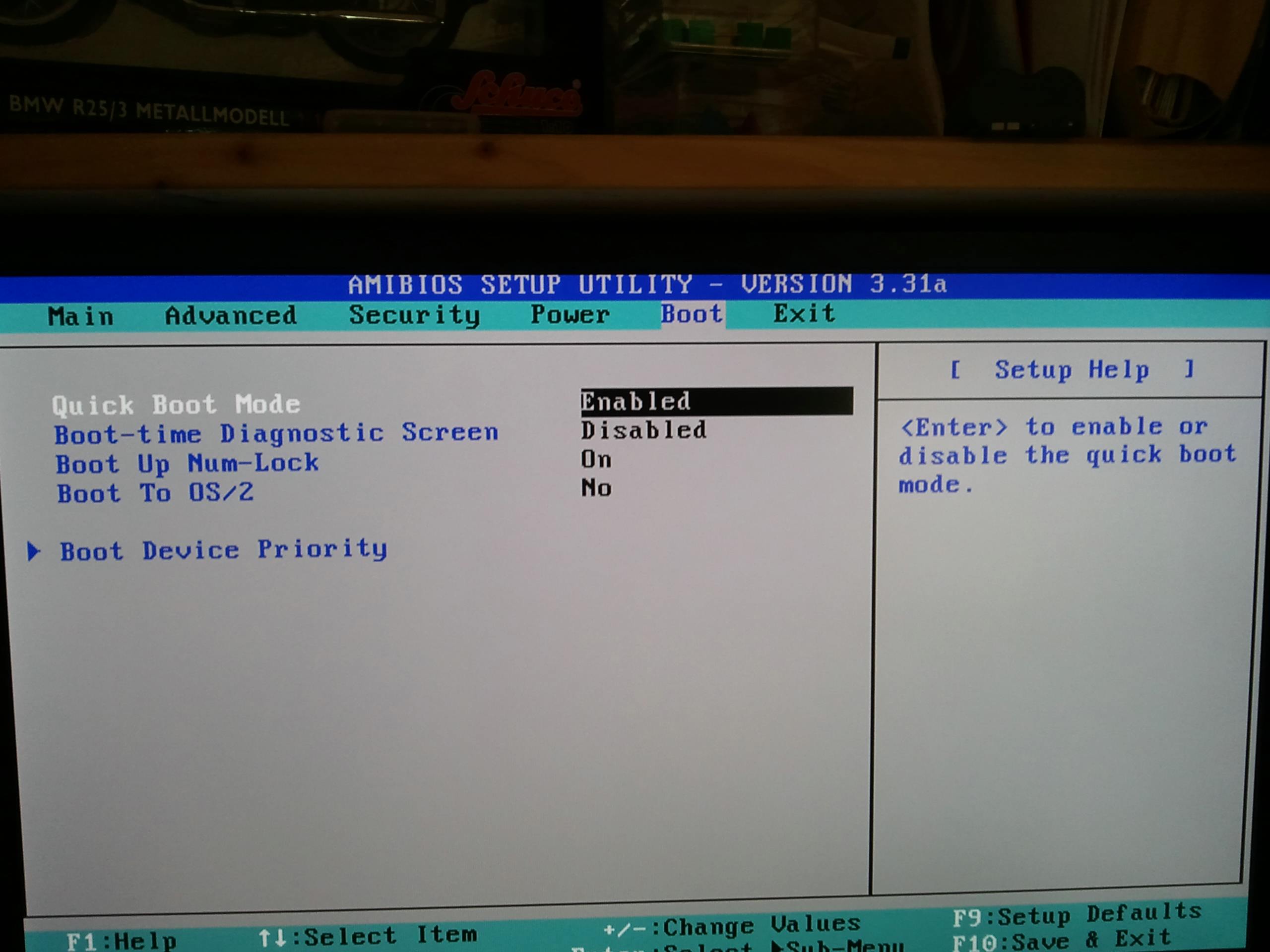

danke schon einmal, welche reihenfolge soll er haben?
bei mir steht
1st CD/DVD
2nd IDE-O:ST3250823A
3rd Floppy: 1.44
4th Disabled
Try Other Boot Devices YES
Wenn die 2 Dein Bootlaufwerk ist, sollte es dieses auf 1 stehen. Ist der Rechner so alt das Du eine uralte Platte aus 2004 im Rechner hast?
JA er ist so alt, leider habe ich auf diesem rechner einige wichtige daten.
Die reihenfolge habe ich so verändert, hat nichts gebracht
1st IDE-O:ST3250823A
2nd CD/DVD
3rd Floppy: 1.44
4th Disabled

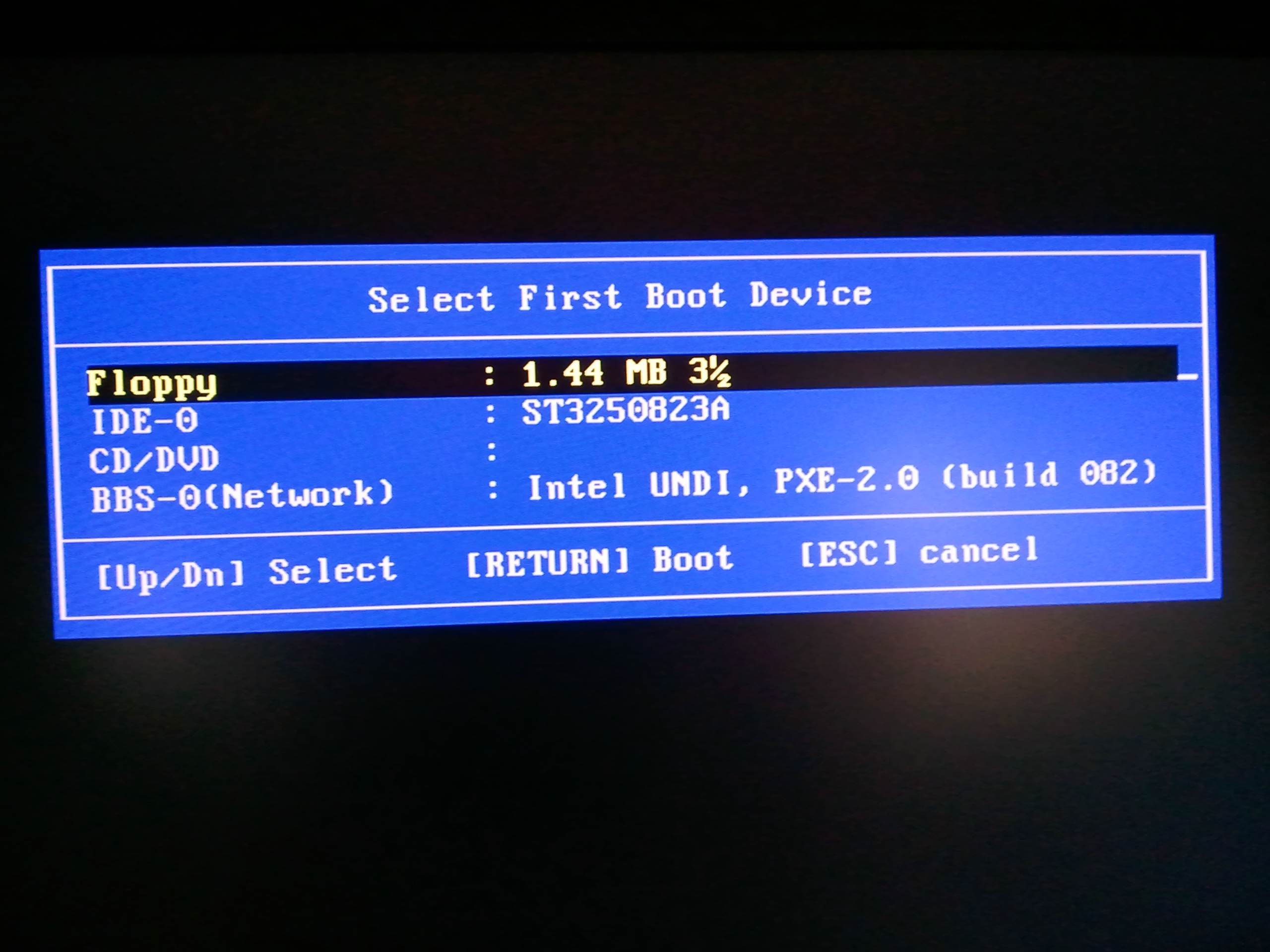

was komisch ist bild 163, was muss ich machen?
Des weiteren bild 155, hier ist immer noch die floppy an erster stelle, wie kann hier das ändern oder muss ich das nicht.

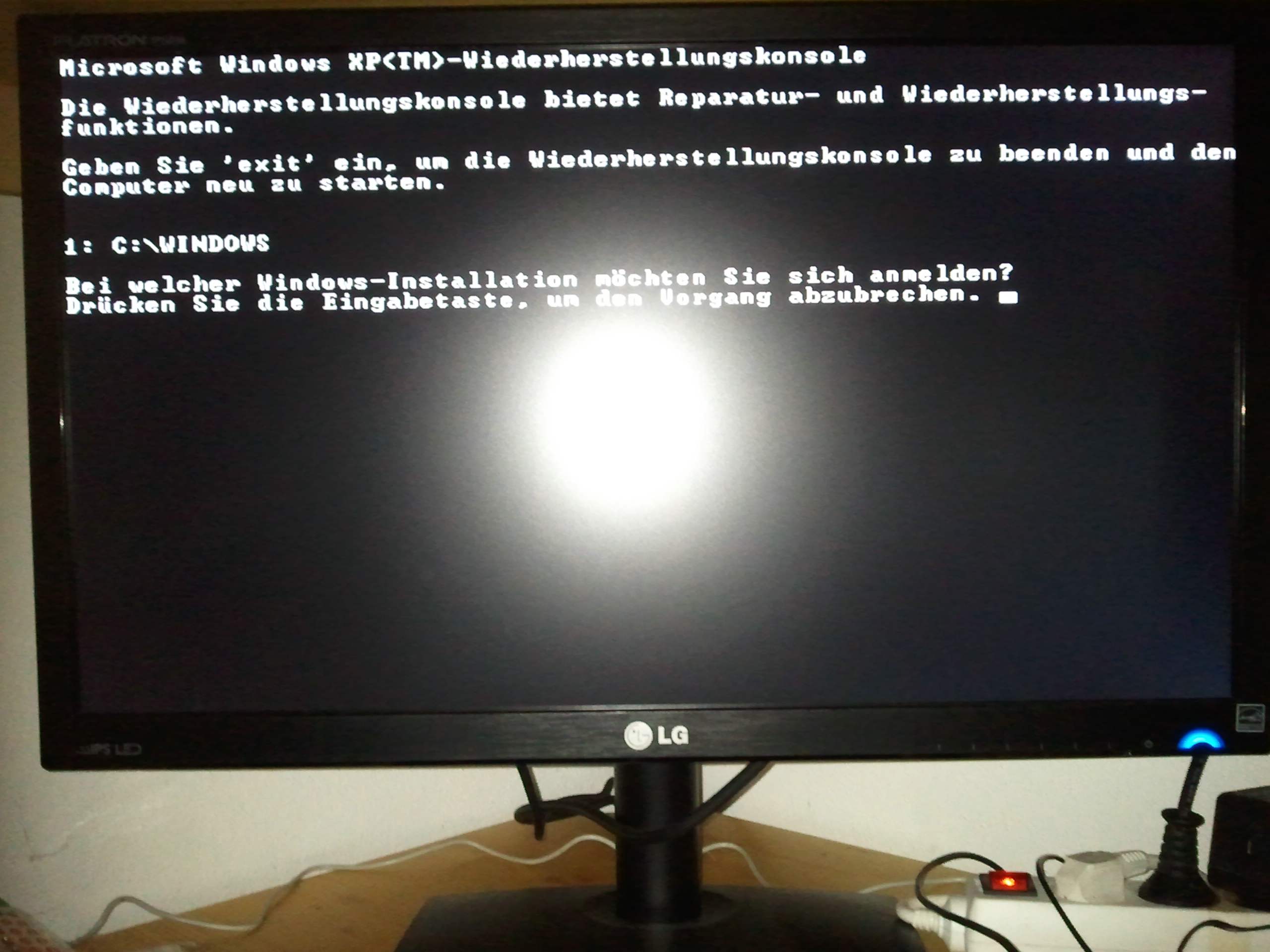

Du hast keine Reparatur gestartet sondern die Wiederherstellungskonsole. Du solltest die Installation starten, den ersten Punkt in der Auswahl und dann wird das System angezeigt, das repariert werden kann. Das wähle aus. Ist es so schwer die Bilder zu deuten?
Dein PC bootet vom Netzwerk, deaktiviere doch das von anderen Geräten als die Platte und DVD gebootet werden soll/kann.

ok werkam, ich habe das mit der wiederherstellungskonsole gemacht , weil ich in der leiste nur reparieren gelesen habe. Bild 160 danach ist nicht dein bild 2 gekommen sondern bei mir Bild 163

Bild 159, dort die unterste Zeile auf No stellen
= Try other Boot device = no

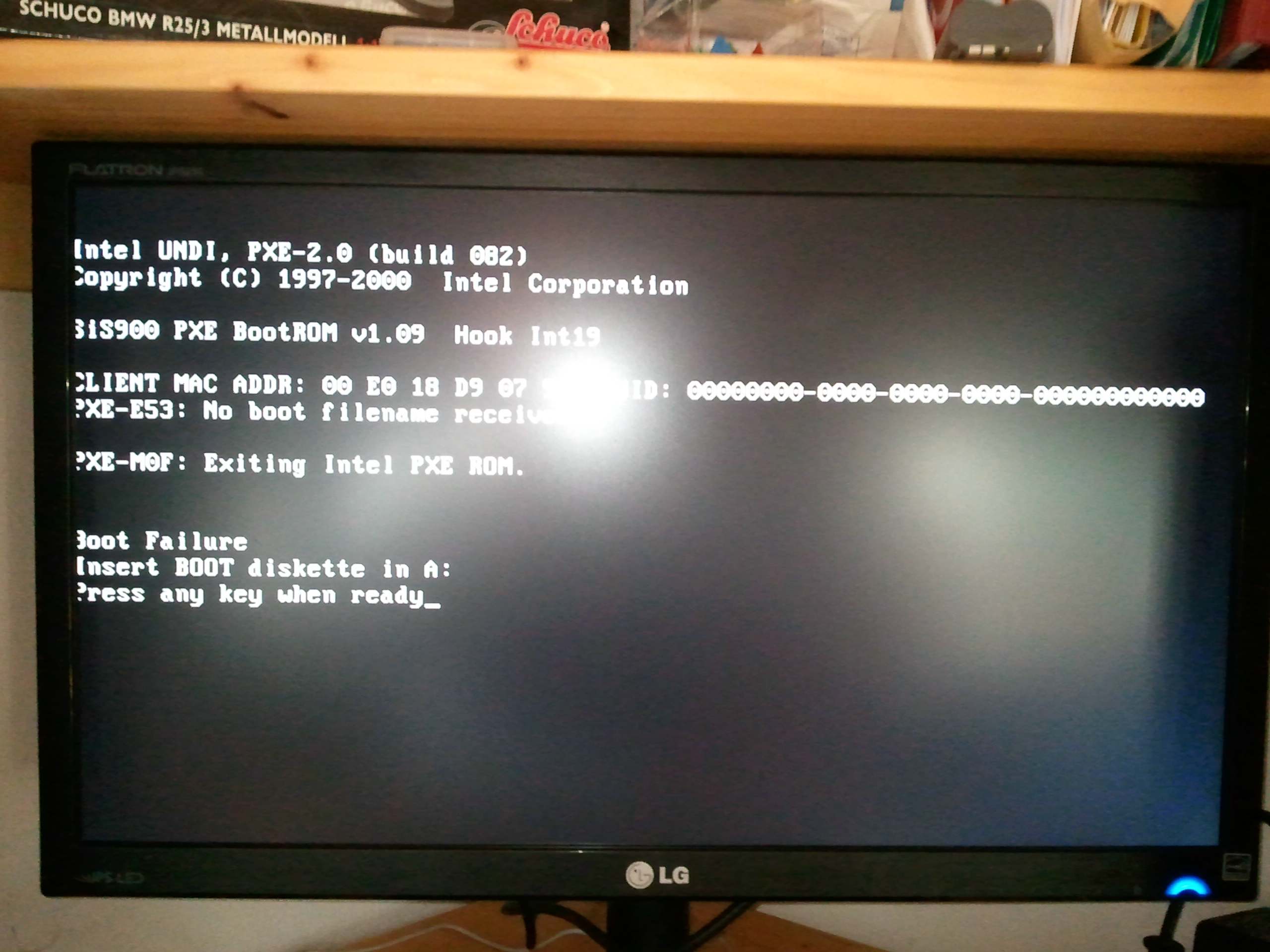

nach Bild 157 versucht das System zuletzt über PXE zu booten.
Wahrscheinlich hat die HDD nur das Startflag verloren. Dann könnte man mit Gparted booten und manuell das Startflag wieder auf die HDD schreiben. Es geht aber auch mit der Windows CD in der Wiederherstellungskonsole(Fixmbr und Fixboot C:).

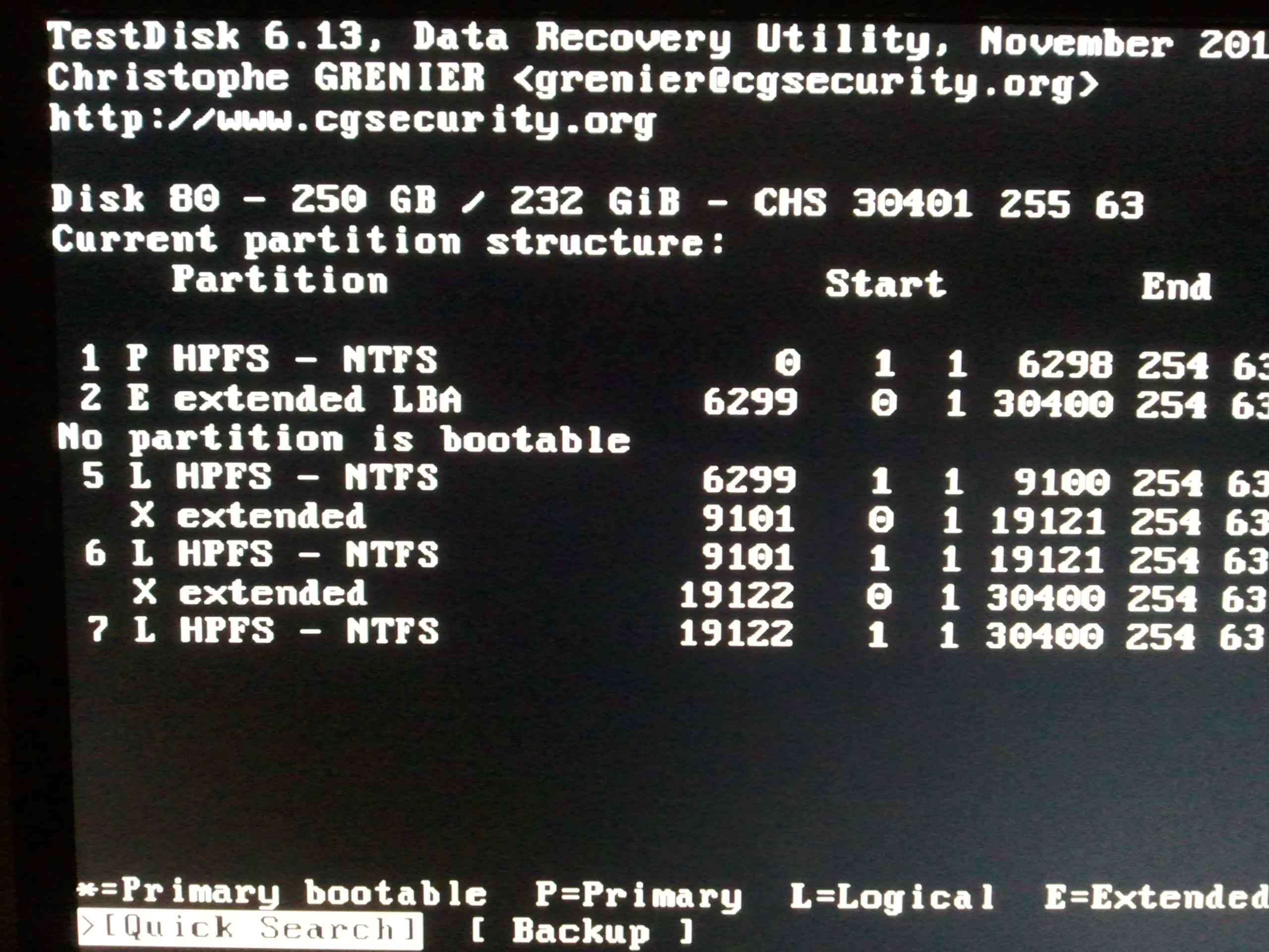

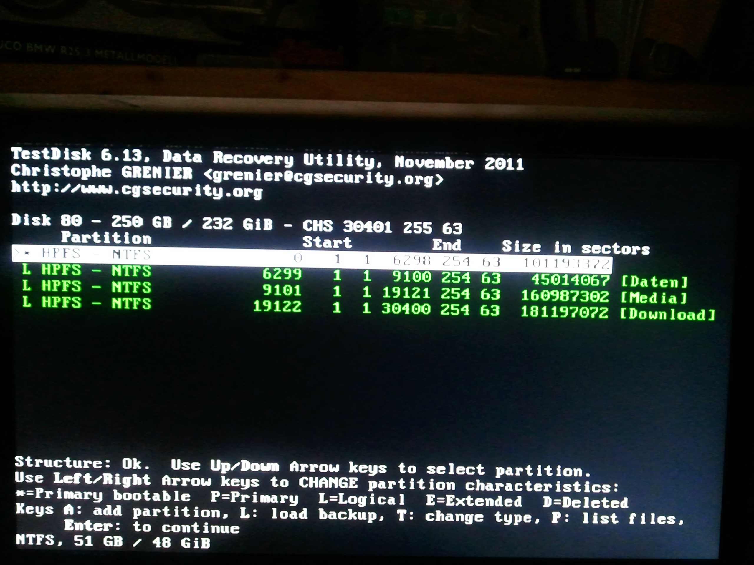

Heute habe ich testdisk 6-14 BOOT CDauf eine cd geworfen und gestartet, im Anhang die analyse (status partitionstabelle)
Vielleicht erkennt eine/r was falsch ist, was kann oder muss ich machen?

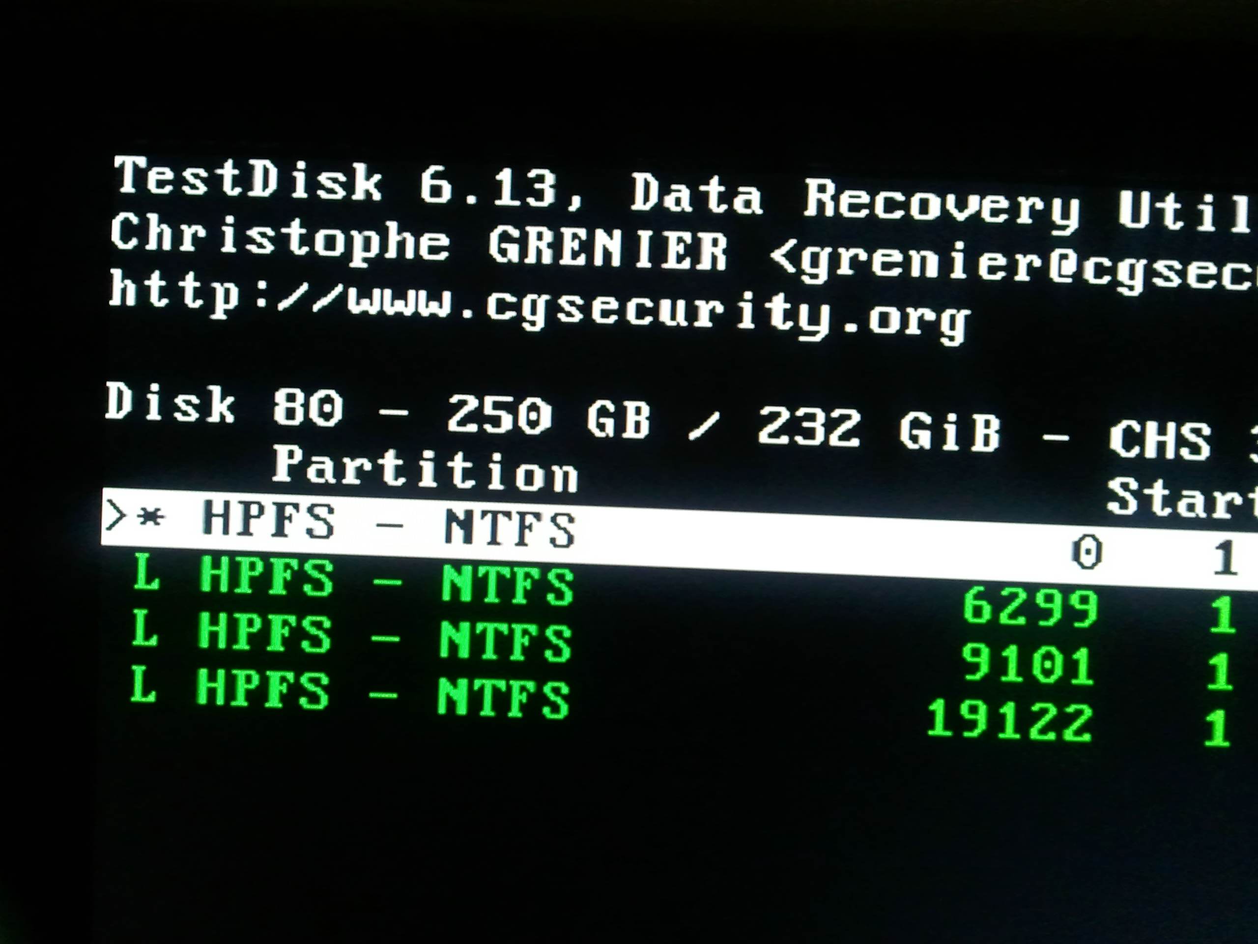

Die Bilder allerdings lassen mich noch mal in die Kerbe mit dem ‹Aktivieren› (= auf ›Aktiv‹ setzen) hauen. »No partiton is bootable« - während auf Bild 3 der Asterisk (das Sternchen) bei der Partition zu sehen ist. So wie es aussieht ist ja alles zur Stelle und es wir »nur« nicht gebootet.
