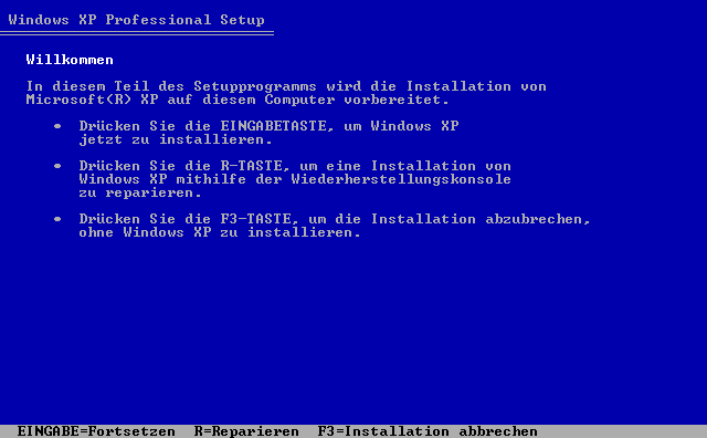

Von der Windows-CD starten
Dazu das System von der Windows-CD starten und bei den Setup-Optionen "Reparatur- oder Wiederherstellungsoption" durch Drücken der Taste "R" auswählen.
An der Eingabe dann:
PC mit der XP Setup-CD booten und die Wiederherstellungskonsole starten. Dort dann folgende Befehle eingeben:
FIXMBR C:
FIXBOOT C:
COPY x:\I386\NTLDR C:\
COPY x:\I386\NTDETECT.COM C:\
Das "x" ist jeweils durch den Laufwerksbuchstaben des CD-ROM Laufwerks zu ersetzen.
Sollte das nicht klappen, startest Du ganz normal von der CD das Setup, drückst auf weiter, es wird nach installierten Windows Versionen gesucht, da zu reparierende Windows wird angezeigt und kann mittel "R" zur Reparatur ausgewählt werden, hierzu sind keine Adminpasswörter notwendig.

…was alles eben nur geht wenn man das Admin-Passwort eingibt.
Aber hier - weil ich das alles viel zu selten tun muss - kapiere ich etwas nicht: warum überhaupt kommt die Frage wo man sich anmelden wolle? […und dann ist nur eine Auswahl da..!]
Zufällig habe ich vorgestern im Büro/Werkstatt die Reparaturkonsole angeworfen weil eine seltsame Meldung CHKDSK ratsam erscheinen ließ. Mit meiner gewohnten CD bin ich direkt beim Prompt gelandet; und dabei habe ich nicht mal F10 gedrückt wo man sonst gleich F6 drücken muss.
Kann da nach euren Unfallerfahrungen irgendwas anderes verklemmt sein als nur der Bootmechanismus?! Klar würde ich hier auch an FIXBOOT usw. denken.
