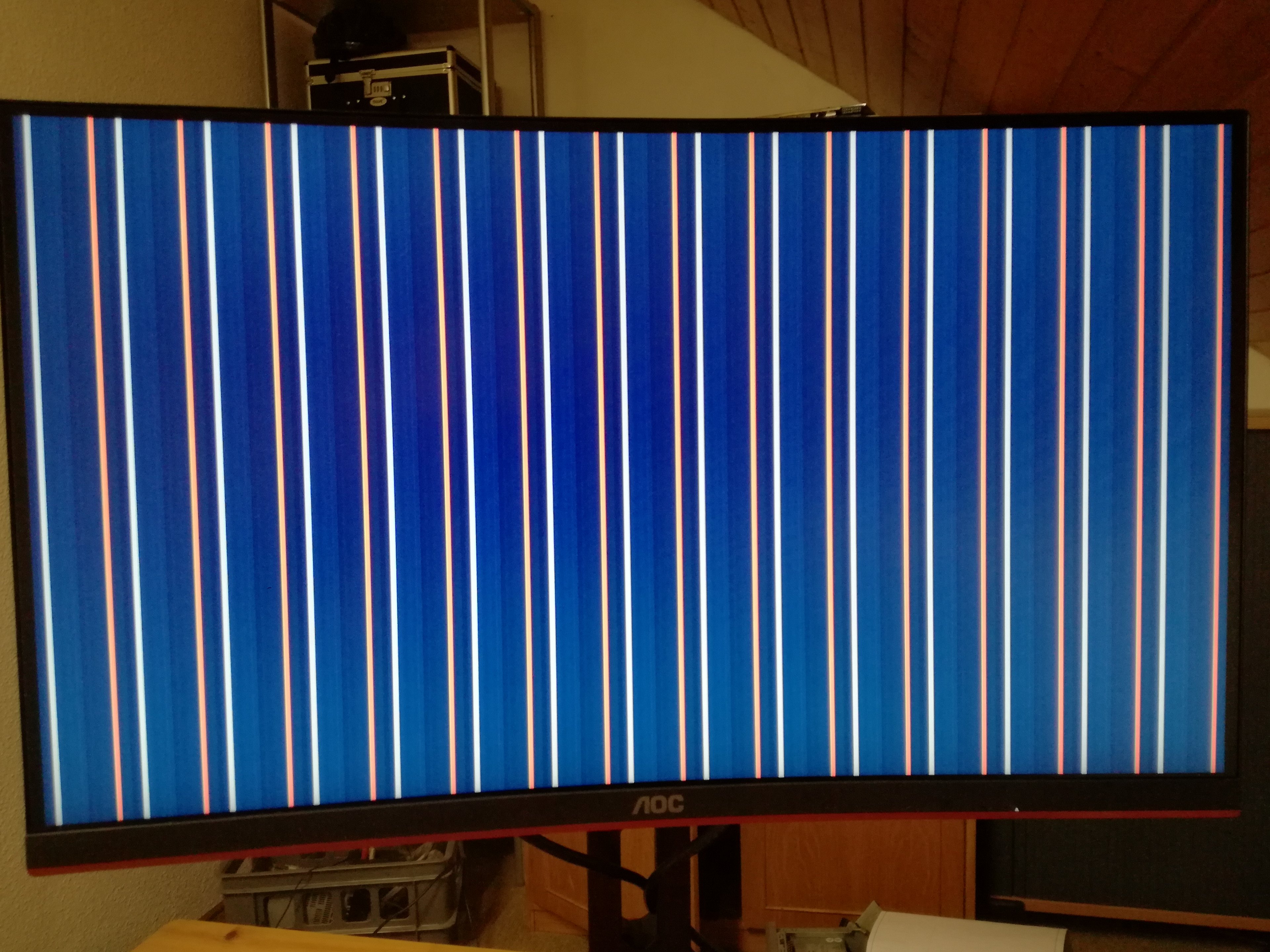

Habe seit gestern das Problem, dass mein Windows nicht richtig bootet.
Habe 2 mal den angehängten Screen gehabt und danach brauchte ich etliche Versuche bis es wieder normal gestartet ist.
Ansonsten fährt er hoch, zeigt das Msi startlogo und dann geht der Bildschirm aus, da kein Signal.
Habe weder Oc noch Uv an cpu oder gpu drinne.
Sobald windows startet läuft alles normal.
Habe es hier gepostet, da ich die gpu vermute, weil hier ja der Monitor angeschlossen ist.
Rechner ist ein ryzen 7 2700x mit ner saphire pulse Vega 56.
HDMI / DP / DVI Verbindung?
Ahh da gibt's ja noch ein Thread... ;)
Falls noch Y-Adapter stolpert der PC evtl. beim Hochfahren?
Wenn technisch Möglich besser 2 Lanes benutzen
Die Einstellungen aus Afterburner hatte ich alle vorher schon wieder rausgenommen, hatte leicht undervoltet.
Monitor ist über das mitgelieferte DP_Kabel von AOC angeschlossen.
Ich versuche es mal mit 2 Lanes am Netzteil
Danke schonmal
