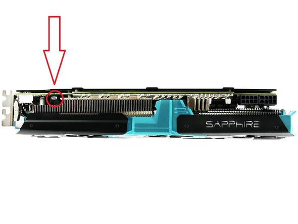

so Bios update gemacht...Batterie mal entnommen...aber nichts passiert
zu wenig Strom kann nicht sein oder....eventuell ein stecker defekt(die led's leuchten grün bei der grafikkarte) hmm...echt zum Heulen

Ja sobald ich die alte Grafikkarte einsetze springt der pc sofort wieder an

Direkt vom Netzteil...ich hab 2x 6 Pin und 2x 2Pin...die Graka braucht 1x 6Pin und 1x8Pin ich hab es auch mit ein Adapter versucht aber klappt auch nicht!

versteh es auch nicht wirklich...ich hab aber jetzt auch das 1.80 bios installiert und nicht die Beta...ist das Doof? Ich hab win 7 x64 da läuft die Beta doch auch oder?

So die Grafikkarte läuft endlich.....man man man! Eure Tipps haben mir geholfen...vielen Dank!!!!

Also ich hab eine neue Version (Beta) Bios Installiert, davor alle Treiber die mit AMD/ATI zu tun hatten Deinstalliert und den halben Rechner abgebaut!
