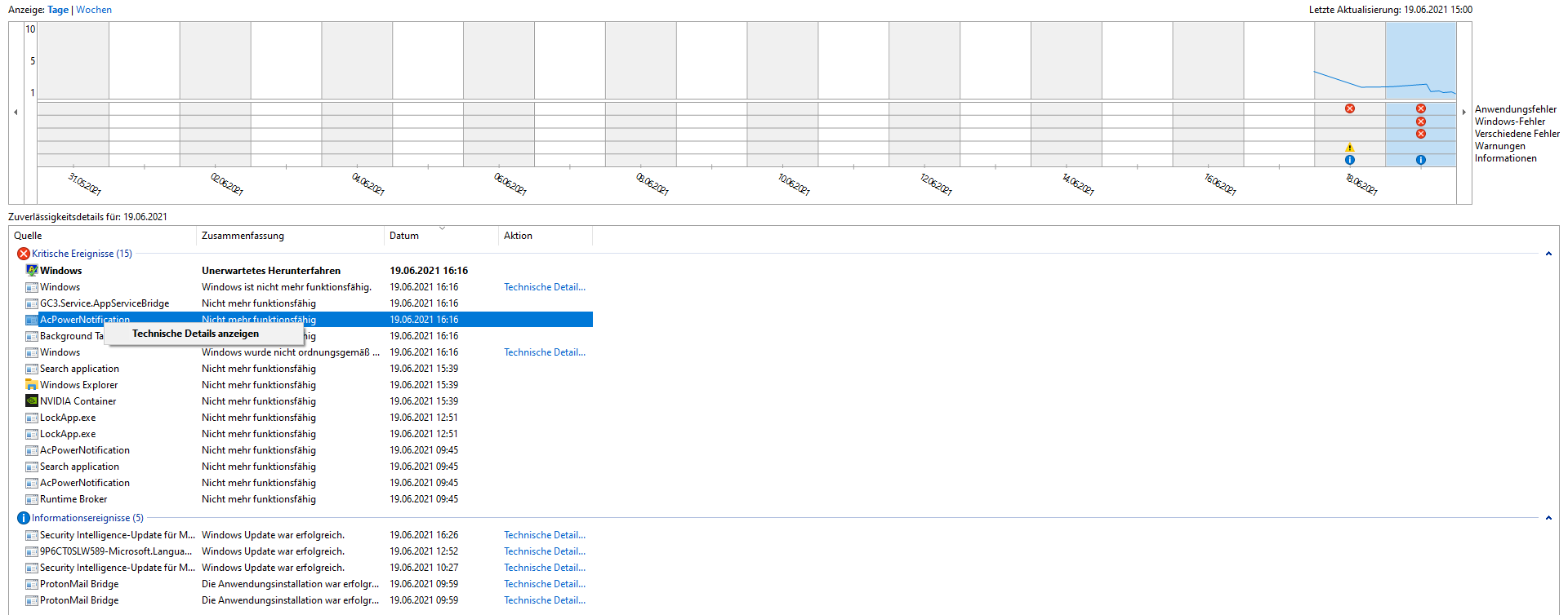

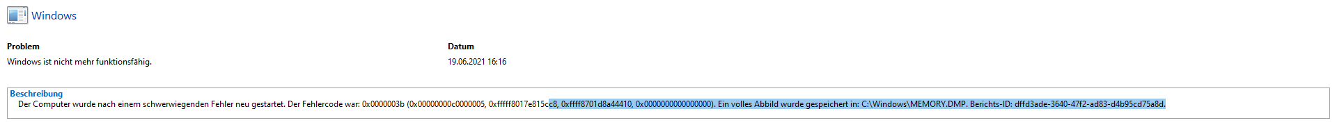

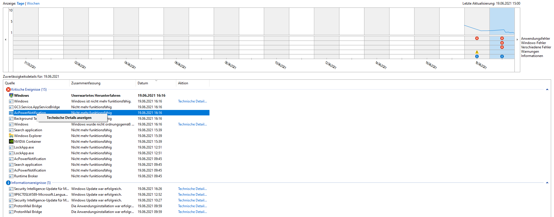

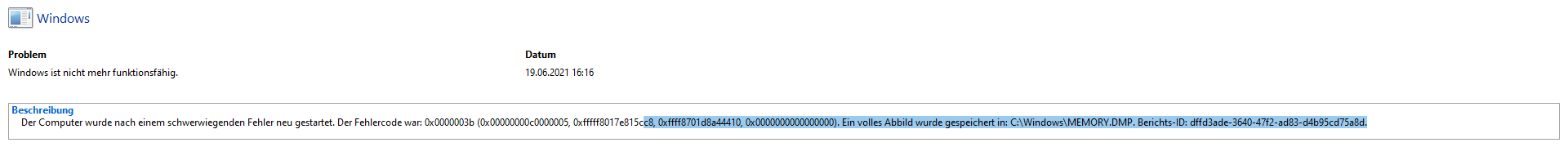

Anbei zwei Bilder. Vielleicht wisst ihr, was das ist?

@Chibi88 weil dein Fehlercode lt. Googlesuche darauf hinweist, aber auch auf installierte Mods und das wäre das einfachste zu fixen

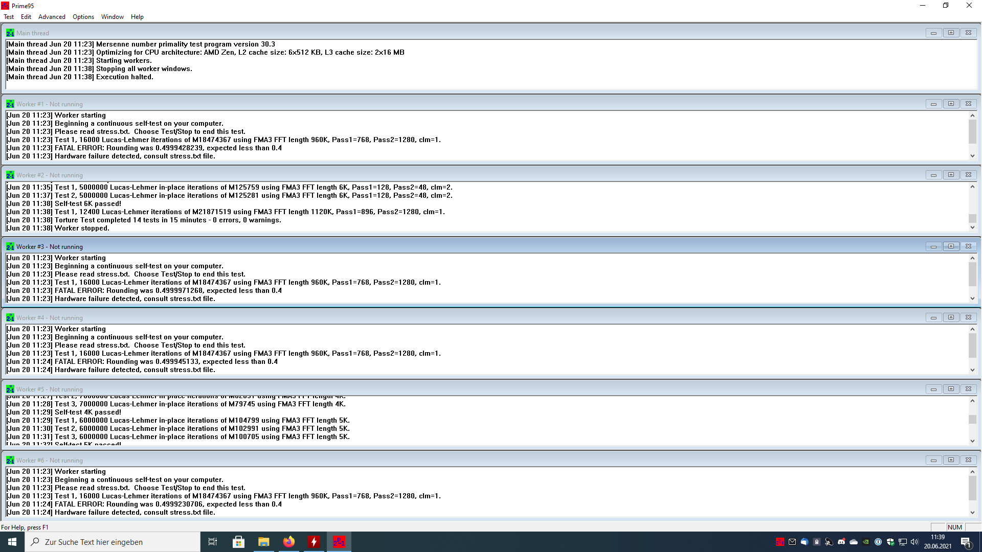

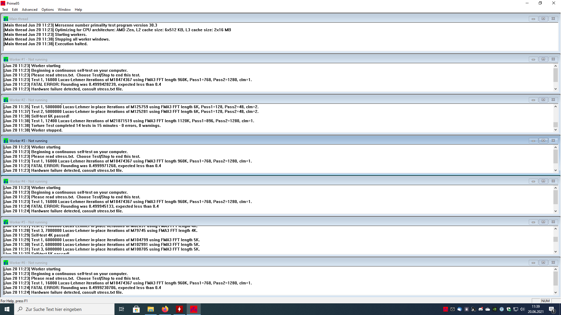

@Lawnmower ich kann bei Prime 95 nur max 6 einstellen. Also 4 und dann nebenbei noch Furmark laufen lassen? Welche Einstellung nehme ich in Prime? Blend? Und welche bei Furmark? Bei Furmark nur Windowed Mode und auf GPU stress test?
EDIT: Habe Prime95 ohne andere Stresstest Programme auf Blend getestet. Temperatur nach 15 Minuten war an die 90°. Getestet auf max 6 Threads.
Laut Ausgabe wurde ein Fehler gefunden. Kenne mich damit nicht aus. Kann mir jemand helfen?
  • results.txt
    results.txt
