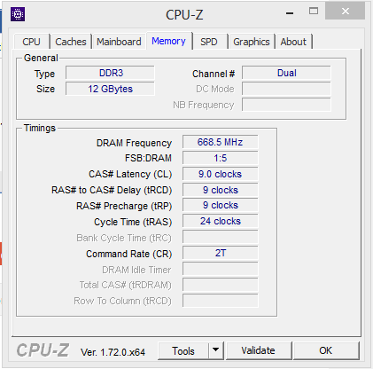

Command Rate im BIOS auf 2T stellen
TESTEN

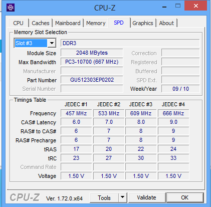

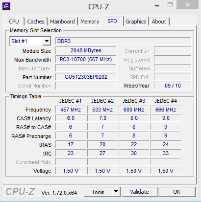

Schau mal auf die RAM-Module - 1,5V und welchesTiming ? Z.B 9-9-9-27 / 2T >> TRC = 36 / TRFC = 160
CPU-Z nutzen, wie die JETZIGEN Werte sind -

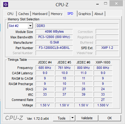

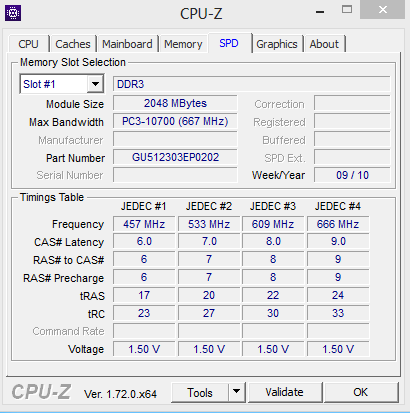

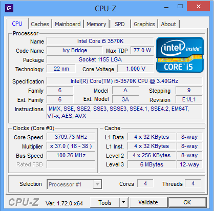

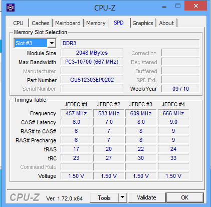

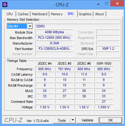

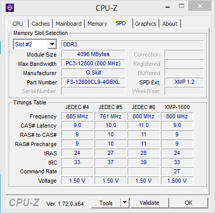

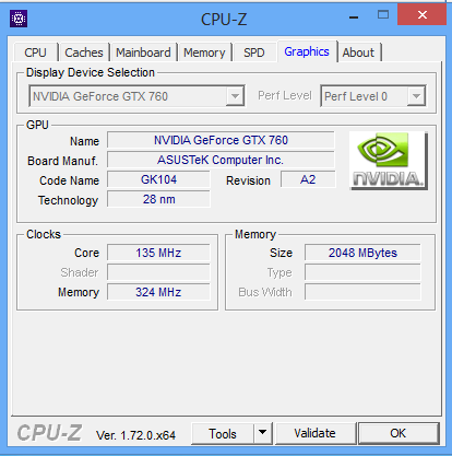

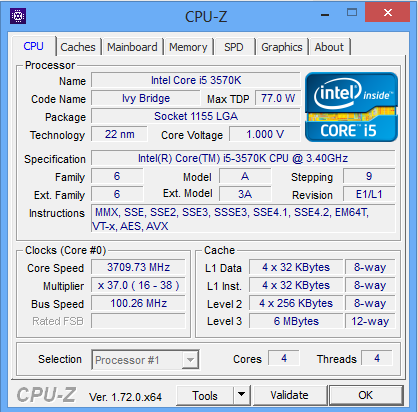

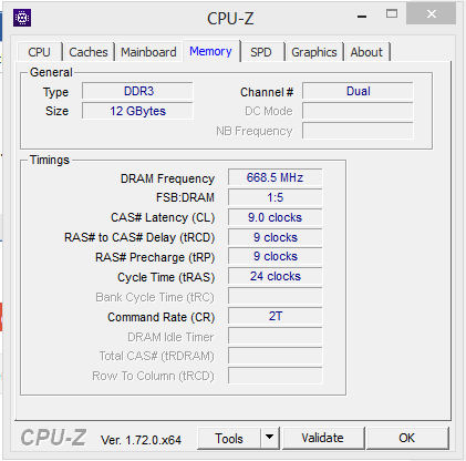

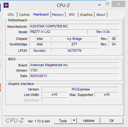

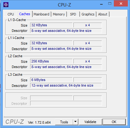

So, hier die Bilder von CPU-Z.
Scheint ja schon auf 2T ( keine Ahnung was das ist) zu stehen.
Das mit dem RAM verstehe ich nicht, meinst du RAM ausbauen und das von dem Riegel ablesen oder wie?

"MEMORY" - was steht dort ?
NICHT ausbauen -
die 2x2 GB- Module müssen in A1 + B1 sein, die 2x4 GB in A2 + B2 oder umgekehrt -
2x2GB in A2 + B2 / 2x4GB in A1 + B1

Command Rate = 2T
TRC = 36 oder 40
TRFC = 110 oder eine Stufe höher
Wo kann ich das einstellen mit dem Command Rate, TRC und TRFC?

im BIOS > DRAM Timing Control >
hier zunächst die Einstellungen
Command Rate = 2T
TRC = 36 oder 40
vornehmen
