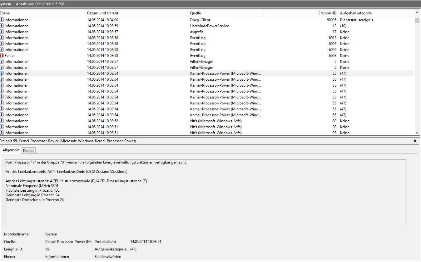

Hallo Leute,
heute ist mein System zum ersten Mal einfach ausgegangen und hat einen Neustart gemacht.
Das System habe ich im Dezember zusammengebaut. Seit dem ist sowas noch nie passiert.
Manche sagen mein Netzteil bzw. die Spannung der Ampere-Leitungen sei zu klein.
Unten ist ein Screenshot.
Im Internet habe ich schon recherchiert, jedoch nichts gefunden.
Unter Windows 7 gibt es die ID 55 häufiger bei NTFS-Dateissystem-Fehlern. Daran kann es aber nicht liegen.
Danke für die Hilfe.

Die ausgewählte Zeile im Screenshot zeigt lediglich eine "Information".
Ist dein Rechner zum ersten mal einfach ausgegangen? Wenn ja, beobachte einfach, ob das öfters passiert.

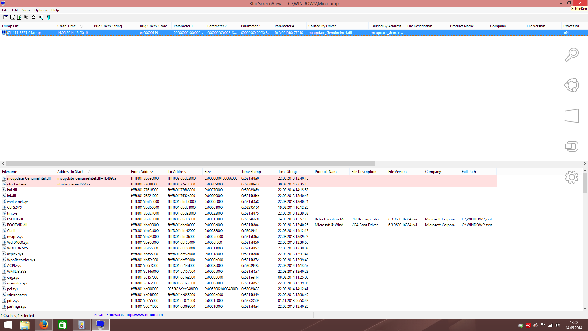

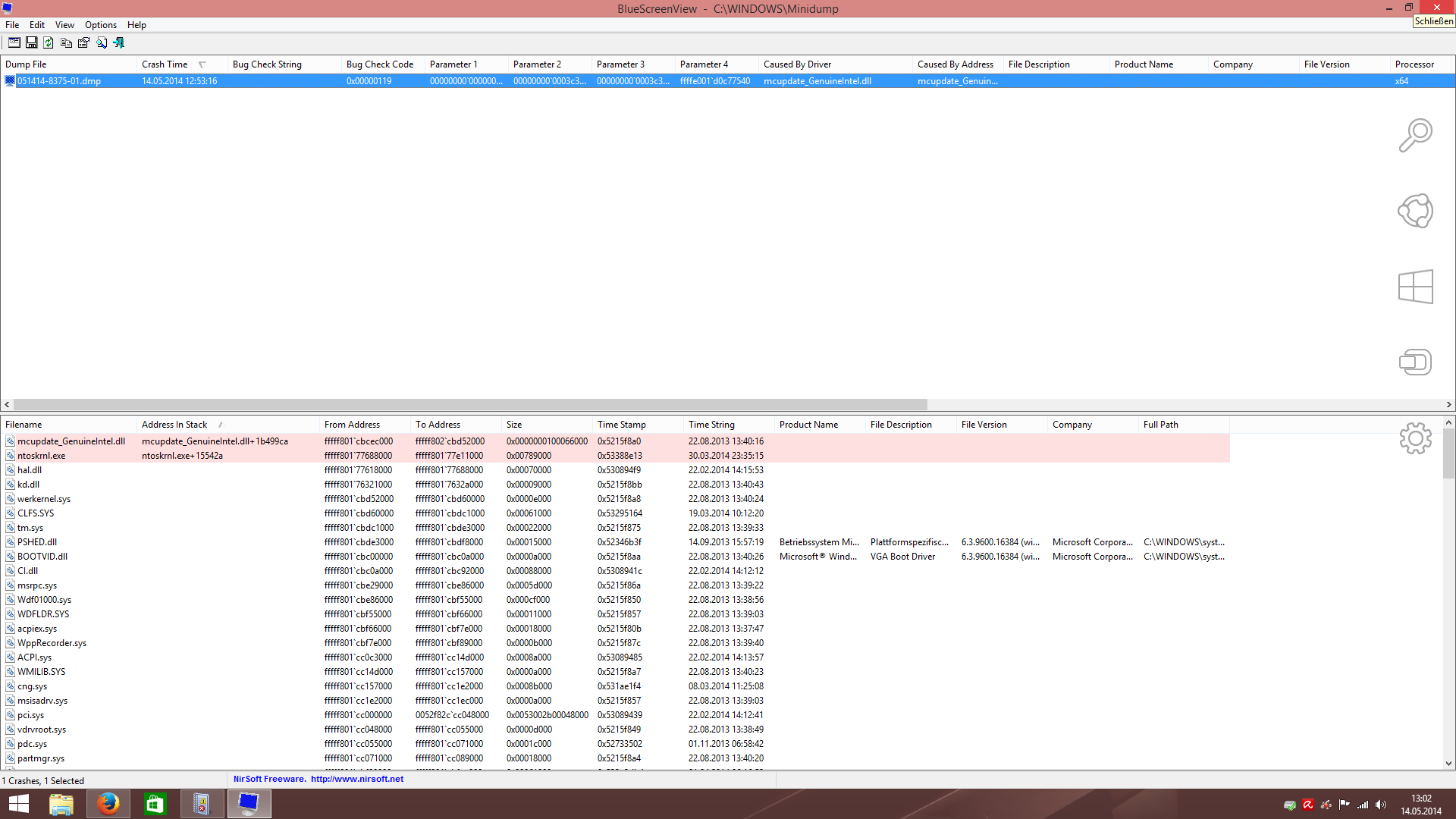

Habe jetzt grade mal Titanfall gespiel und jedesmal nach 2 min ist der Treiber amd...dll abgestürzt. Habe jetzt vom 14.2 zurück auf 13.12 draufgemacht (Catalyst). Und jetzt kam dieser Bluescreen:
Hatte schon den 14.4 drauf und BIOS habe ich auch schon die Version F8 drauf gemacht. Hat nichts gebracht. Wegen dem kurzschluss muss ich mal schauen. So normal läuft ja alles. Nur unter Last säuft das System ab (Titanfall).wenn ich prime laufen lasse geht auch alles
Mein Netzteil ist ja das E9 von bequit mit 480W. Auf den Leitungen liegen nur 18A an. Ist das zu wenig? Ist das vielleicht der auslöser? Und auf der Verpackung der 280x steht auch was von sogar fast 700 Watt NT wird benötigt.
Hab jetzt mal Windows 8.1 neu drauf gemacht.probiere dann auch nochmal nen anderes Spiel. Pc fährt wie immer normal hoch. Spiele seit 2 Wochen Titanfall und da war garnichts. Schon komisch. Melde mich wieder.danke an alle für die antworten.
Es gibt wieder neues von mir....
Windows 8 habe ich neu drauf gemacht. Nichts gebracht. Sobald ich den MSI Kombustor starte oder Furmark, stürtzt der AMD Treiber sofort ab und manche Pixel sehen im Firefox komisch aus. Ist es vielleicht doch die Graka?
Ich habe jetzt mal erfolgreich den Furmark in 1600x900 5min lang zum laufen bekommen. Nach 4min hat sich der Kerntakt gesenkt von 1020 auf ca. 800-900 MHz und dann gleich wieder "Der Anzeigetreiber wurde wiedergestellt...."
Diesmal nicht mit 14.4 sondern wieder mit dem 13.12.
Hat nicht noch jemand eine Idee?
Selbst in aufwendigen Spielen ging die Temp. der GPU nie über 72 Grad hinaus. Kann es also nicht sein, denke ich zumindest. Habe außerdem vorne einen Lüfter, hinten einen und oben zwei. CPU wird maximal 50 Grad heiß. Die Programme Furemark und Kombustor stürzen ja gleich nach 5 sekunden ab.
Treiberreste hatte ich nach der Installation des 14.4 weg gemacht mit dem AMD driver uninstall utility. Vielleicht ist es auch das NT...graka kriegt vielleicht zu wenig Strom.. Kann auch das sein?
