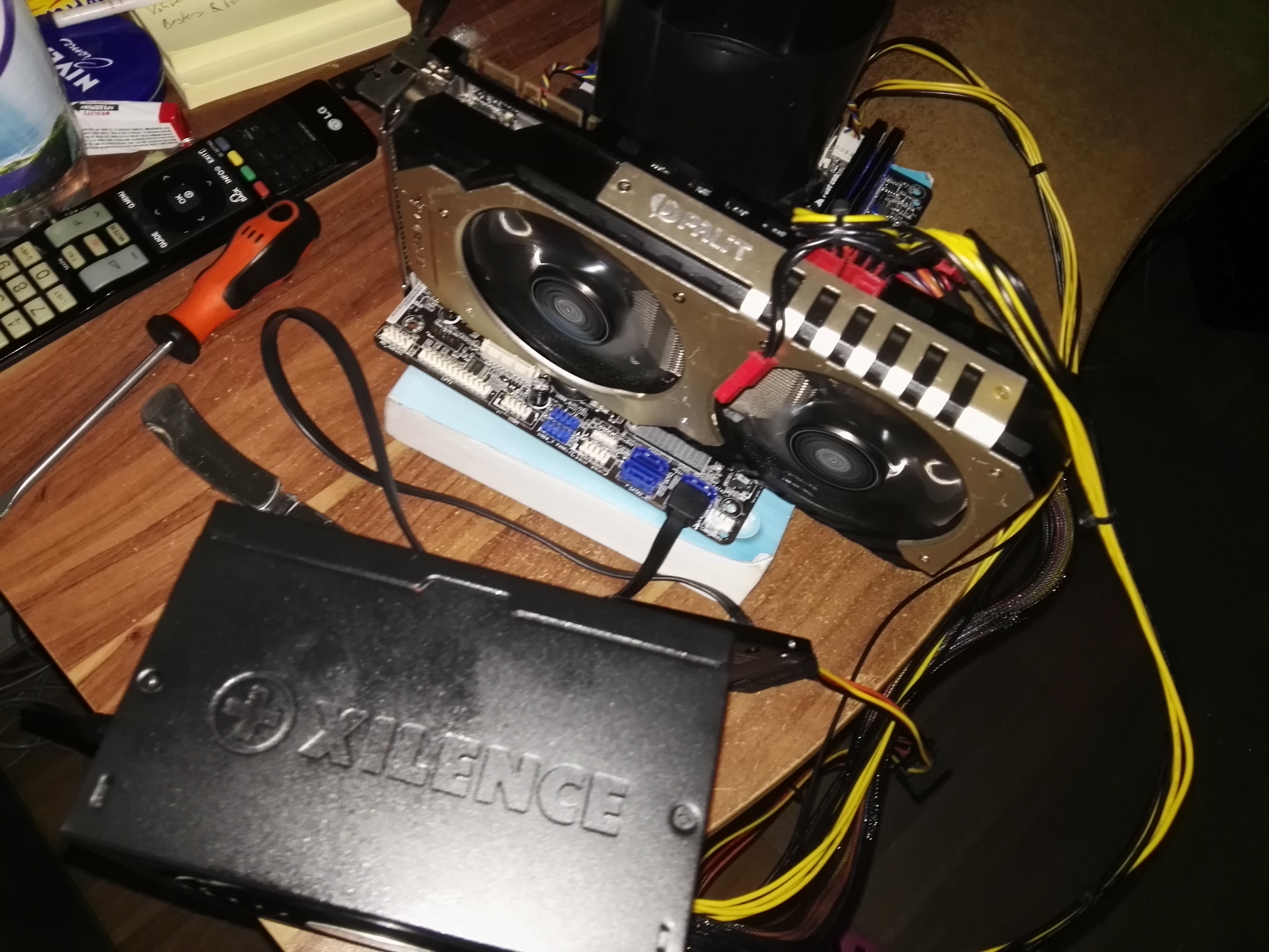

Mein alter Rechner geht in dauerschleife an und wieder aus. Ich habe ein Video gefunden, wo derselbe Fehler vorhanden ist. Bitte anschauen
Dieser Fehler ist aufgetaucht, nachdem ich meinen alten Rechner sauber gemacht habe mit dem Compu-Cleaner. Also alles entstaubt und neue Wärmeleitpaste für cpu kühler.
Ein defekt des Netzteils und Grafikkarte kann ausgeschlossen werden. Habe ich getestet. Außerdem tritt derselbe Fehler auf, wenn ich das System ohne Grafikkarte starte. Woran kann das jetzt liegen?
Das System:
Gtx 970 Jetstream
i7 3770
H61M-DGS
32 GB Corsair
250 GB Samsung 850 EVO
530W Xilence
Der PC verhält sich so, als erkennt er die CPU nicht. Schon einen CMOS Clear durchgeführt ?
ja. Beim ersten start sind die Lüfter sehr laut, aber der Rechner geht wieder in dauerschleife aus und an
Am Netzteil kann es nicht liegen. Ich habe 3 Netzteile zuhause. Bei allen 3 ist dieses Problem vorhanden.
Reaktionen: emeraldmine
Also sowas, dann bleibt nur der CPU-Defekt bzw. verbogene PINs im Sockel am Mainboard / bzw. Leiterbahnbruch/Haarriss am Mainboard.
