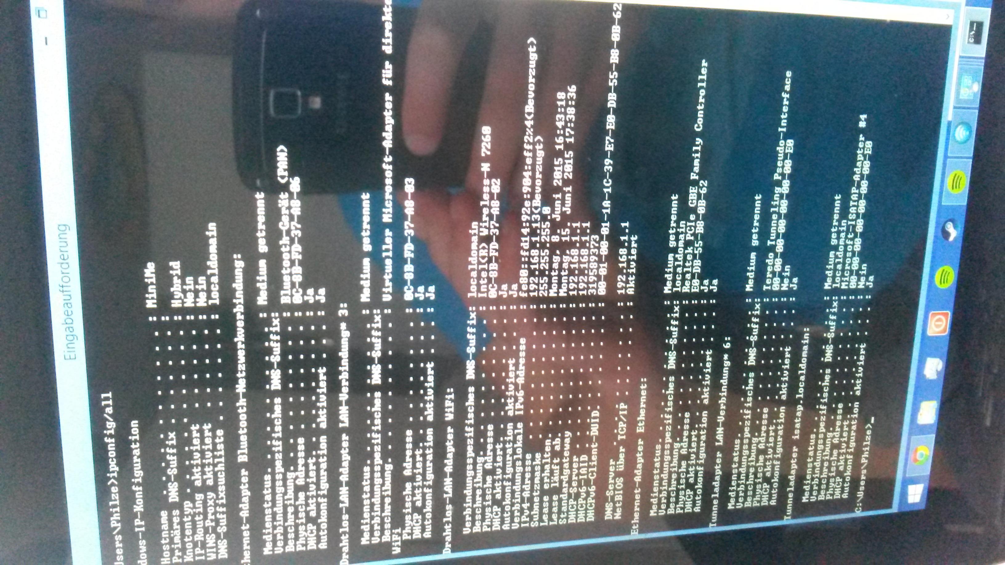

Hoffe so gehts auch
iNFECTED_pHILZ schrieb:
Gerätemanager sagt funktioniert alles einwandfrei und ist aktiviert.
Ich mein nicht den Geräte-Manager, sondern das Netzwerk- und Freigabecenter, dort links dann auf "Adaptereinstellungen ändern". Sind dort dir unbekannte Adapter?
(Das findet sich auch hier: Systemsteuerung\Netzwerk und Internet\Netzwerkverbindungen)
PS: Sonst sieht deine WLAN-Verbindung gut aus laut ipconfig. Vielleicht stören irgndwelche pseudo/virtuelle/Tunneladapter. Und vielleicht schaut hier mal ein Profi rein. :)
