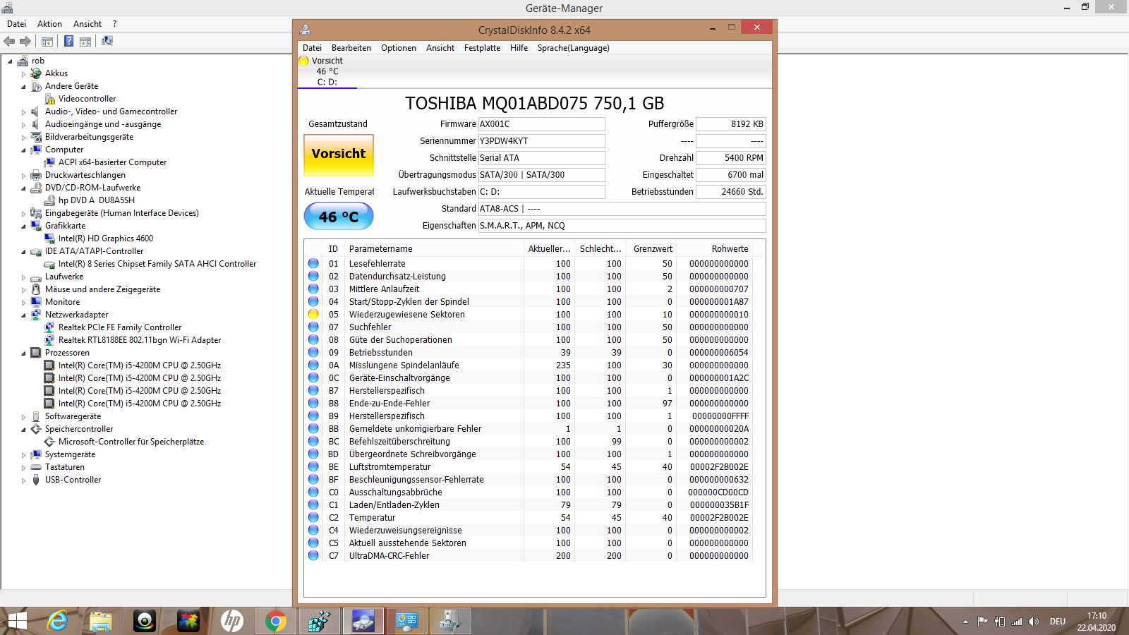

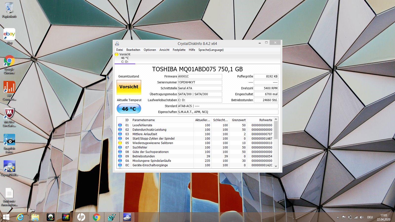

Wie ist es um den Zustand deiner Systemlaufwerke, im Besonderen dem deines Betriebssystemes, bestellt?

Sobald du im OS bist könntest du einmal CrystalDiskInfo alle Laufwerke auswerten lassen. Das wird Aufschluss über den Zustand der Datenträger geben.

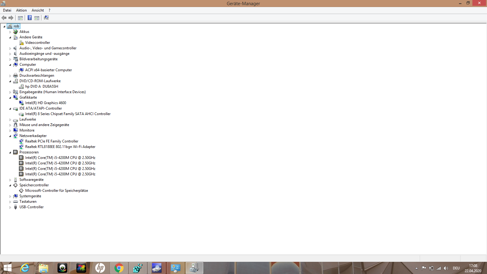

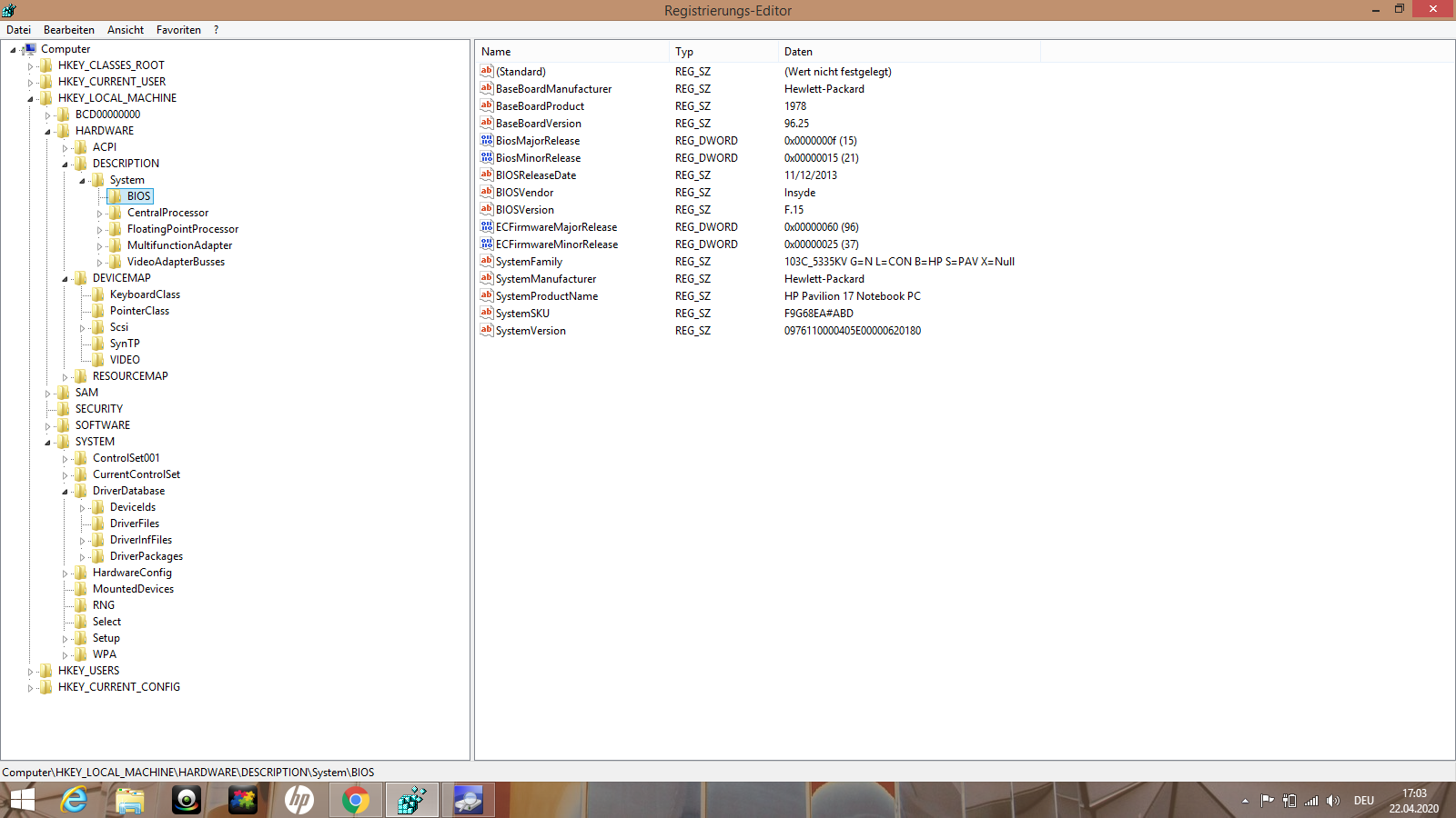

Es wäre hilfreich, würdest du zusätzlich deine komplette Hardware einmal auflisten.
Crystaldiskinfo runterladen und hier posten.

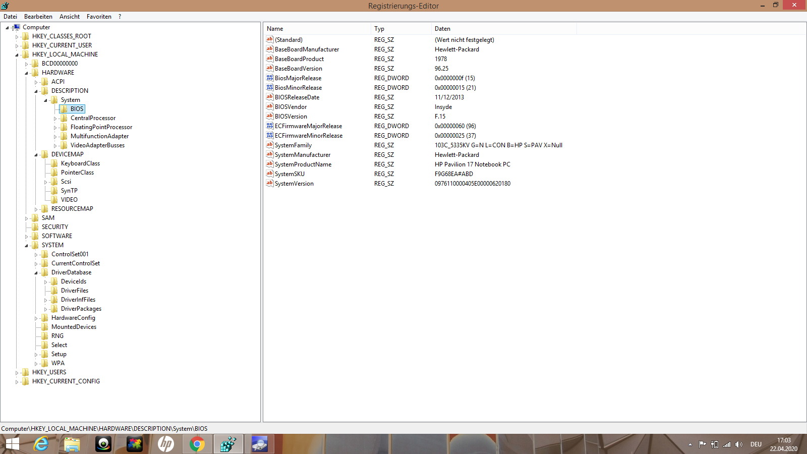

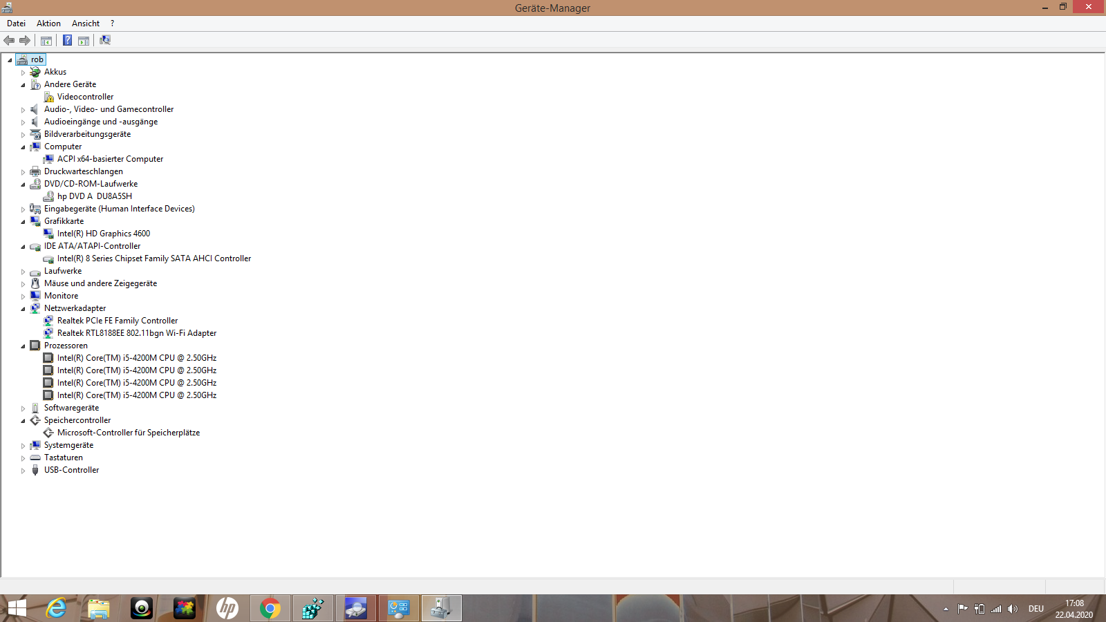

so.ich hab den ganzen rechner auf werkseinstellung zurück gesetzt,aber nach dem aus machen.hatte ich das gleiche problem.ich hab schon eine andere festplatte, von meinem anderen notbook reingemacht,aber der will die nicht.das notebook hat 8.1 und das andere hat win 7. der rechner läuft erst,wenn ich ihn neu aufsetze und die alten daten noch behalten kann,und wie oben beschrieben.
