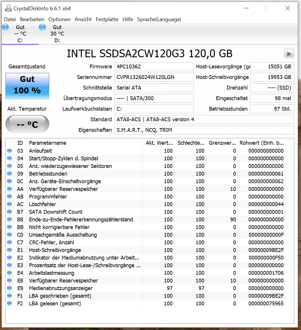

Anbei einmal der Crystal auszug der SSD. Kann man da etwas erkennen ?

Was hast du mit dem PC gemacht?
Die 200 GB Schreibmenge pro Stunde kommt mir sehr viel vor.
Hmm keine Ahnung weshalb dort eine 200Gb Schreibmenge vorhanden ist. Liegt vielleicht am LowLevel Format den ich über Ubuntu gemacht habe oder an meinen Tests wo ich mehrere GB immer hin und her geschoben habe um mein 1GBps Netzwerk zu testen. Hatte vorher nur 12MB/s im LAN und habe jetzt festgestellt da war ein kleiner 10/100 MBit Switch im Haus. Aber das das 200GB waren hmm glaube ich nicht.

Irgendowoher müssen die 20.000 GB ja kommen, würde mal Nachforschungen anstellen woher das kommt.
Die SSD wurde neu von dir gekauft?
Oha, ne. Neu ist nur CPU,Ram,Mainboard. Grafikkarte und SSD hatte ich schon gehabt. Also die ist schon 1-2 Jahre im Einsatz (Grafikkarte habe ich im Juni gekauft).
Vielleicht hilft das noch: Die SSD hatte ich im alten PC an einem SATA 3 5Gbps Port angeschlossen. Ich glaube in Everest oder einem ähnlichen Tool sagte mir die Platte läuft nur mit SATA 2.6 oder sowas.
Kann es daran liegen, dass es einfach eine zu alte SSD ist?
Die läuft ja jetzt auch als SATA II, sollte also daher trotzdem so schnell sein, wie vorher.
