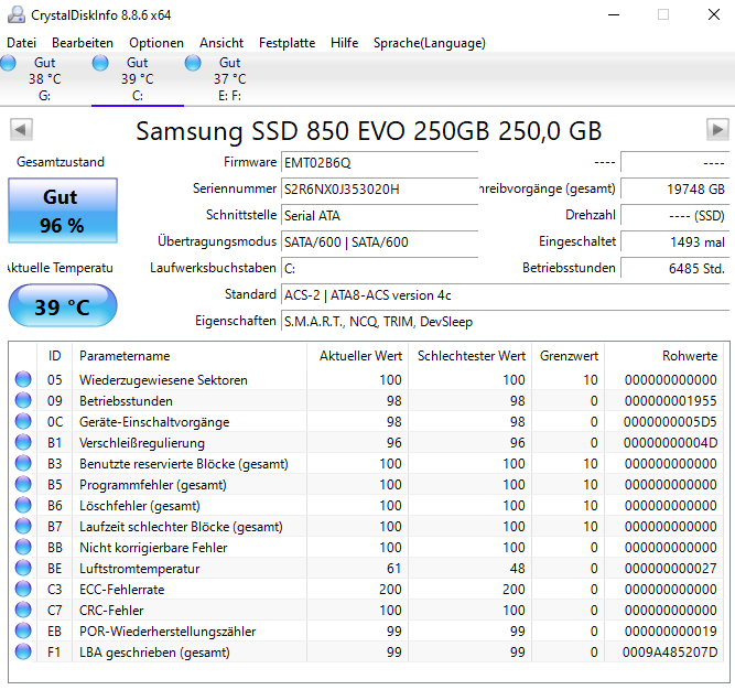

onesworld schrieb:
Lass mal bitte CrystalDisk oder Konsorten auf die SSD los. Evtl. ist das Ding einfach hin.
hab ich grad gemacht, laut dem programm ist der gesamtzustand aller festplatten gut.

Smily schrieb:
Hat leider keine Aussagekraft. Mach einen vollständigen Screenshot, die Werte unten sind interessant!
ok sorry, kenne mich damit nicht aus, dachte wenn das programm Probleme in den werten erkennt wird das auch oben angezeigt.
SSD-Zustand sollte passen.
