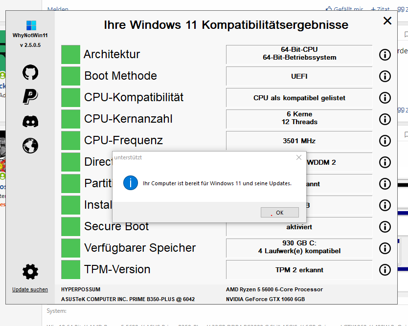

ich glaube ich habs geschafft?
Reaktionen: s1ave77
Habe CMS im BIOS deaktiviert, Boot 1 ist der Windows Boot Manager.
Wars das, hab ichs geschafft? Wird mir nun Win 11 angeboten?
Das war's schon. Gratulation. Und, war's schwer?
Ob Windows 11 angeboten wird ist immer so eine Sache. Manchmal braucht der interne Check eine Weile, die Veränderungen zu registrieren.
Wenn's drängt, kannst du ein Upgrade via MCT (MS Tool) oder das ISO forcieren.

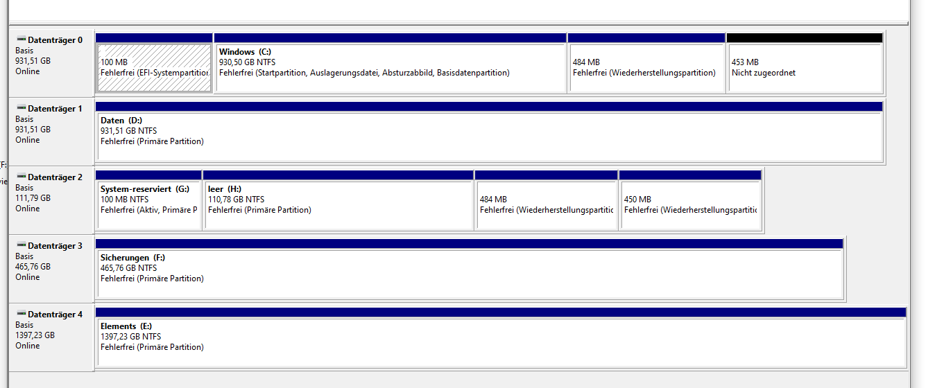

Boote mit der alten und zeig einen Screenshot der Datenträgerverwaltung. Bei Windows und löschen, muß meist diskpart ran.

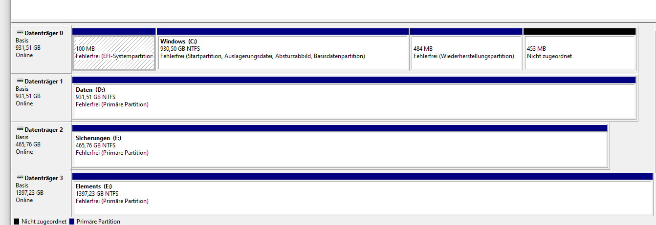

konnte die alte windows platte jetzt einfach formatieren:
ah auf der alten SSD sind nun noch die wiederherstellungspartitionen da. da muss dann wohl noch diskpart drüber?
Naja, die alten Systempartitionen lungern da noch rum :).
Wenn die sich nicht über die DT-Verwaltung löschen lassen, bei diskpart mal den 'Nuke'-Befehl absetzen.
Wie immer gilt Vorsicht bei den Nummern! Wir wollen Disk 2 löschen:
