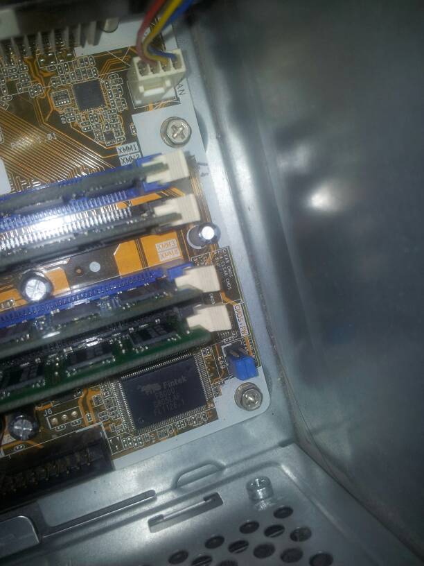

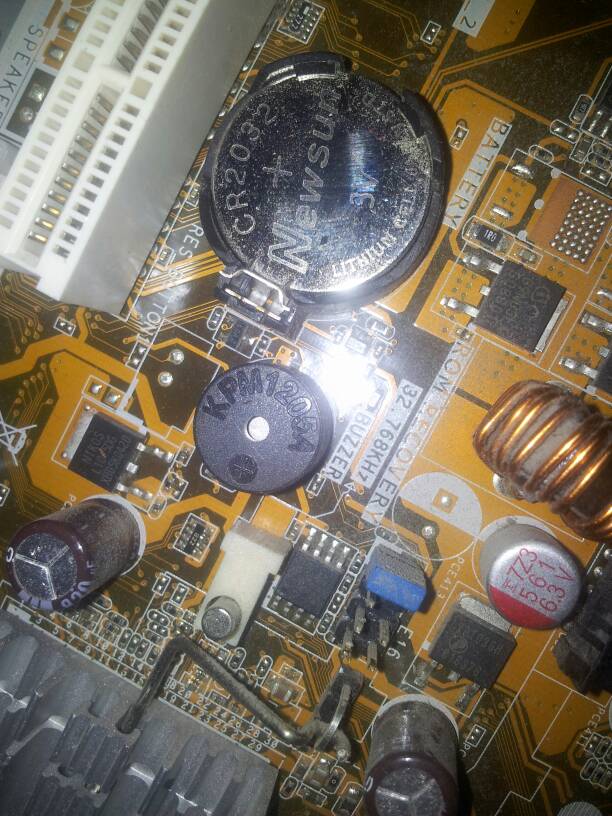

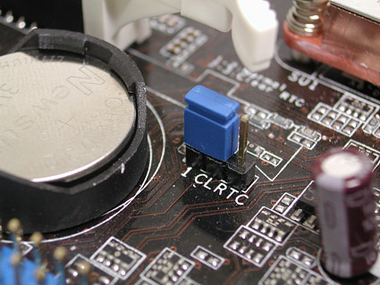

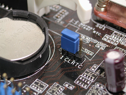

also setzt mal beide jumper blau von rechts nach links danach drückste powerknopf am bessten halte ihn 10 sec gedrückt danach netzteil vom strom sprich stecker ziehen,versetzte die Jumper zurück von links nach rechts und stecker wieder am netzteil rein und power drücken.
Sollte sich immer noch nichts tun buzzer auch keinen piep von sich geben machste grafikkarte ab und die rams alle 4 dann drückste nochmal power am pc sollte immer noch kein piepen kommen ist mainboard hin,sollte piep kommen pc vom strom 1 ram riegel rein pc am strom power drücken und piep abwarten kann bis zu 10sec dauern. Doppelpiep müsste Board ok sein und grade bild laden sprich bios erkannt und prüft hardware,jetzt kannste Pc ausmachen vom strom nehmen kabel von monitor an der graka abziehen und die on board nutzten falls VGA ist sprich blauer stecker?Wieder stecker rein power drücken nun sollte bild da sein wenn nichts kommt piepen merken und hier posten kommt bild kannste alles wieder zusammen stecken sprich alle rams drauf und grafikkarte,nochmals pc starten kommt kein bild haben und piepen merken.

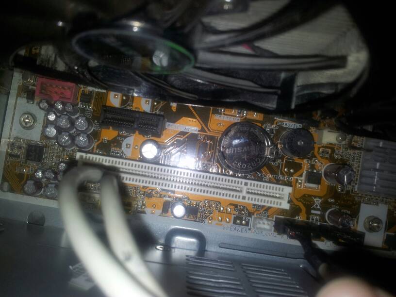

PsychoPC schrieb:Dann ist dein Board hinüber wenn du das alles schon gemacht hasst kannste dir neues Board kaufen aber bitte auch neuen CPU kühler =)
Wenn kein Strom dann kein Pieps ... überdenke deine Aussage nochmal ... wenns Netzteil defekt ist geht das Mainboard und somit deine Fehlerdiagnose auch nicht !
Wichtig für den TE wäre das er auf dem Board mal schaut ob da überhaupt eine Lampe angeht wenn er den PC Einschaltet ... die meisten Boards haben eine Statuslampe die anzeigt das sie Strom bekommen.
