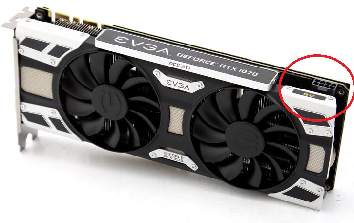

Es ist schade, dass wir keinerlei Bildmaterial von deiner Fehlerbeschreibung haben, allerdings will ich dir auch nicht zumuten, das Teil nochmals anzuschalten solange man nicht weiss, was es sein kann.
Kannst du vielleicht ein Bild vom ausgeschalteten Rechner/der GPU/dem Board machen und uns genau zeigen, wo du was gesehen hast?
Ich habs mal rot eingekreist auf einem Bild. Also genau in diesem Bereich neben dem Stromanschluss, eigentlich recht weit weg vom Mainboard. So wie ich es sehe haben beide Grafikkarten dort keine Leuchtdiode, aber vielleicht übersehe ich auch was? Es wäre vielleicht auch noch anzumerken, dass der Rechner ohne eingebaute Grafikkarte hochfährt.

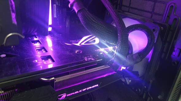

leuchtet das so ähnlich wie hier?
Ja die Stelle und das Leuchten ist ähnlich, aber erlischt immer nach ca. 1 Sekunde. An der GTX1070 ist an der Stelle aber nichts zu erkennen was leuchten könnte/sollte und der verschmorte Geruch hat mich dann stutzig gemacht. Leider kann ich grade keine Fotos machen/hochladen. Ich habe jetzt alles nochmal neu verkabelt und gesäubert, wenn es nicht tut werde ich es nochmal mit dem anderen Netzteil probieren.

Dann stimmt etwas mit der Stromversorgung nicht - die 1070 hat dort keine LEDs, daher kann an dieser Stelle nichts leuchten.
Das war auch mein Gedanke. Es kommt mir so vor als würde der stärkere Einschaltstrom da manchmal etwas überspannen, denn wenn die Kiste mal läuft, dann passiert nicht mehr viel. Alle Temperaturen sind auch im absolut unbedenklichen Bereich. Ich werde mal das Kabel vom Netzteil zur Grafikkarte austauschen und sehen ob ich irgendwo ein 650Watt Netzteil ausleihen kann um damit mehr zu testen.
