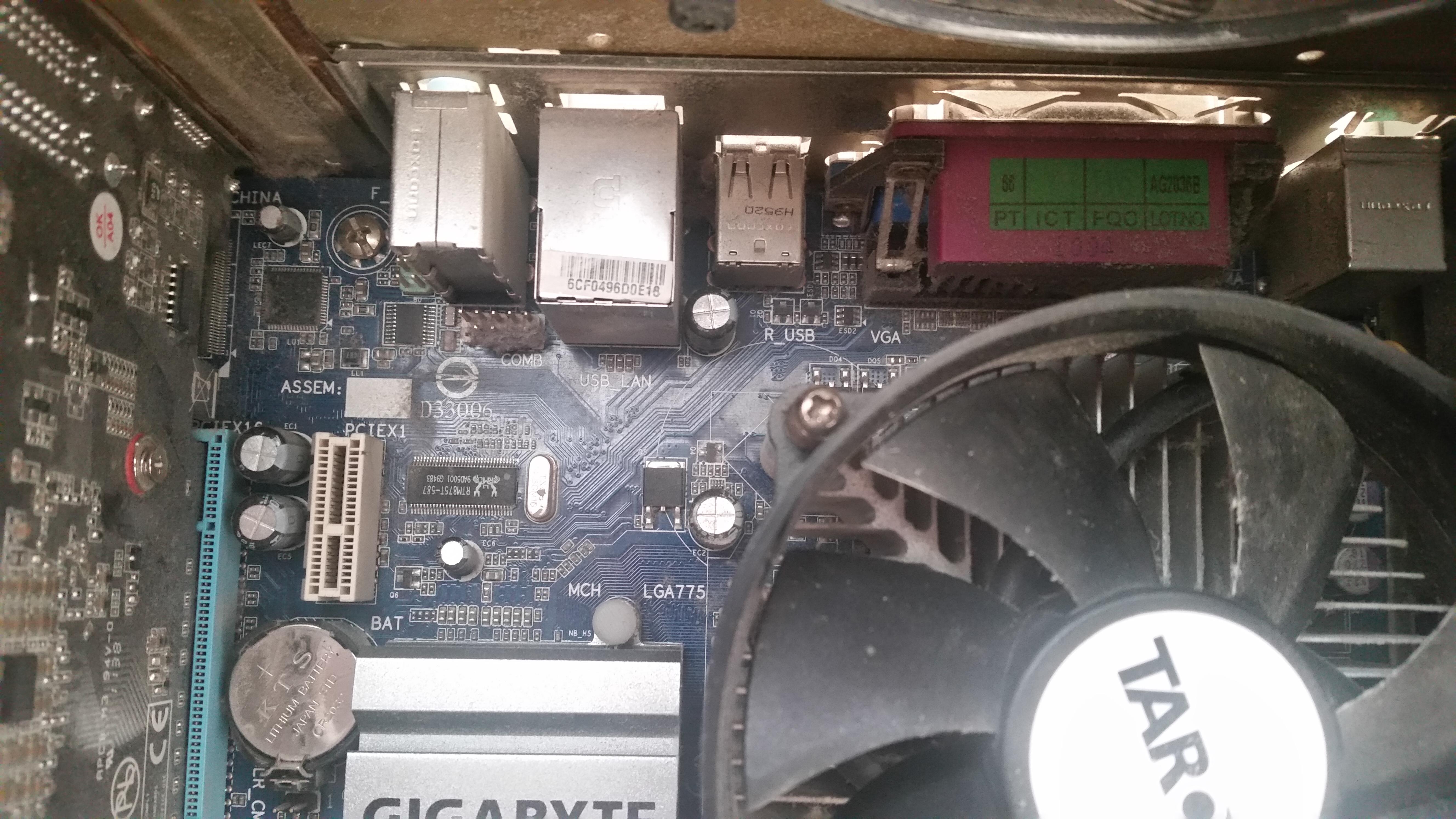

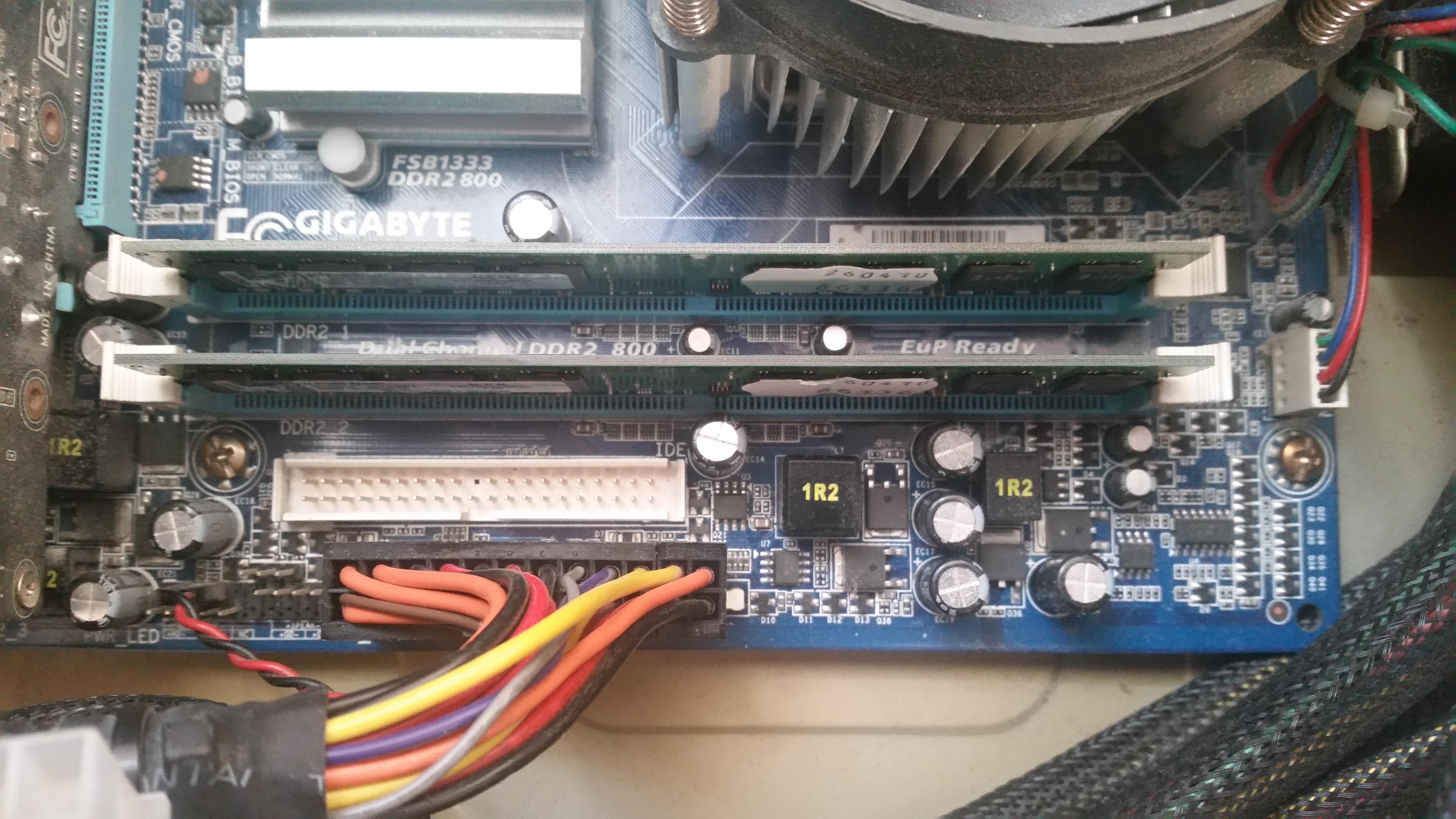

Also aufn mainboatd sehe ich nichts ungewöhnluches..wenn ich wüsste wie ich bilder hochladen kann..würde ichs tun

So , nachdem er gestern und heut morgen wieder nicht anging ..funktioniert er gerade wieder 1 A ..natürlich nicht für lange ..da bin ich sicher ..an den elkos auf den board kann ich nichts aussergewöhnliches erkennen ..oder ihr?

Die Caps der Elkos sehen auf dem Mainboard alle noch gut aus da sollte nichts defekt sein.
