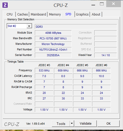

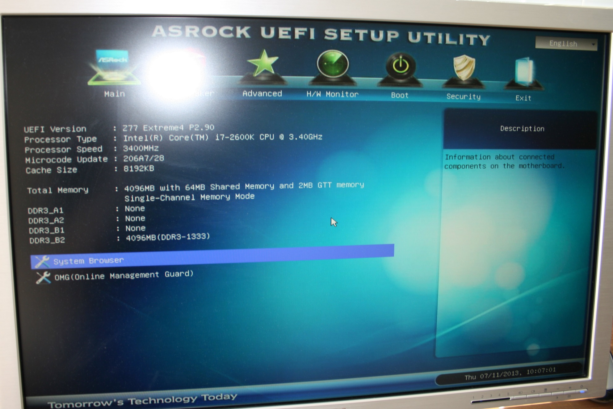

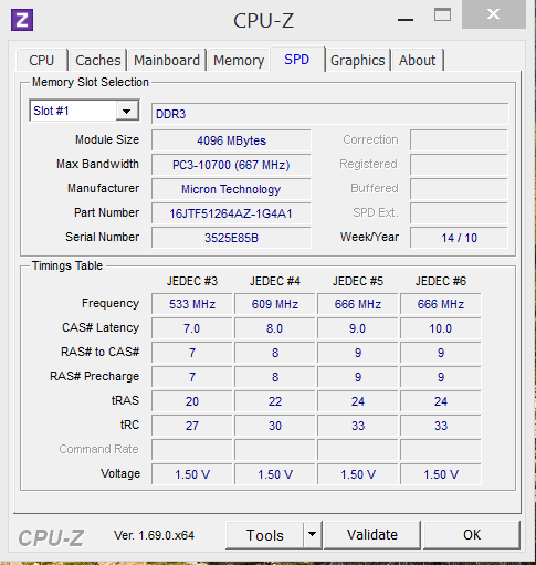

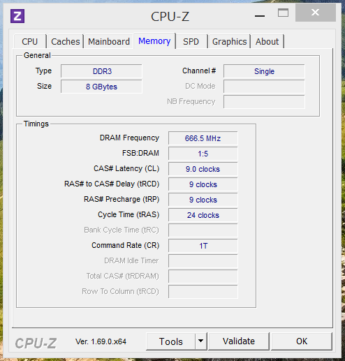

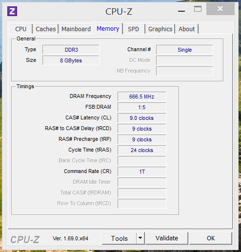

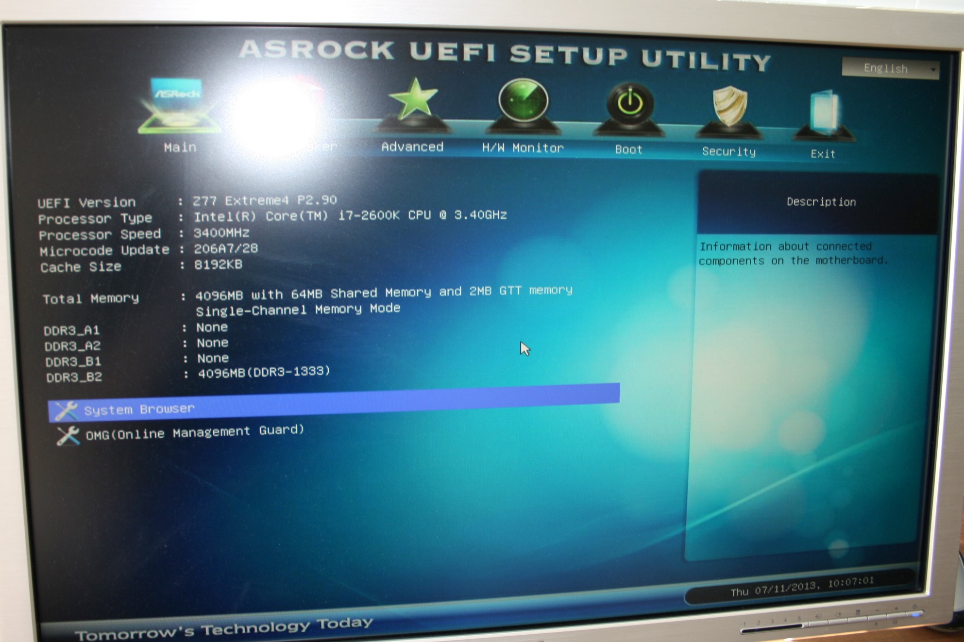

Also ich habe jetzt Bios 2.90 installiert und auch mal die Batterie länger draußen gehabt. Das Resultat ist folgendes:
  • Es werden 8GB Ram erkannt, aber die Rede ist von Single Channel und nur ein Riegel wird tatsächlich namentlich im BIOS angezeigt. Ich habe für Dual Channel wie im Handbuch beschrieben die Bänke 2 und 4 oder 1 und 3 ausprobiert.
  • Beide Male ohne Erfolg, auch wenn es mich erstaunt, dass der Rechner jetzt immerhin mit zwei Ram Riegeln startet.
Vermutlich muss ich von einem Hardwaredefekt ausgehen.
