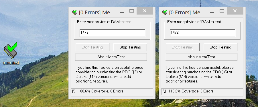

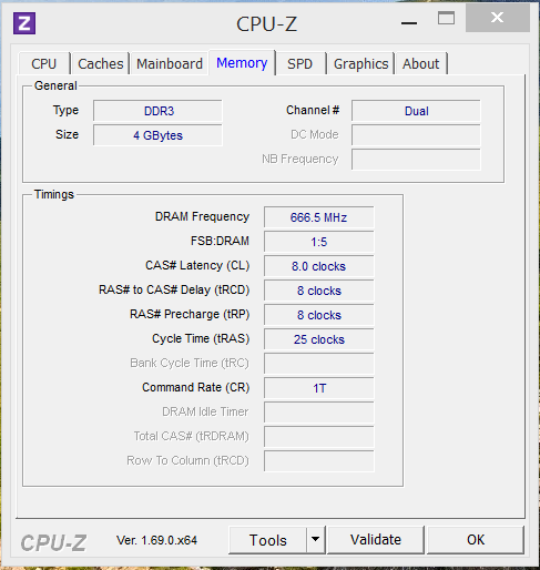

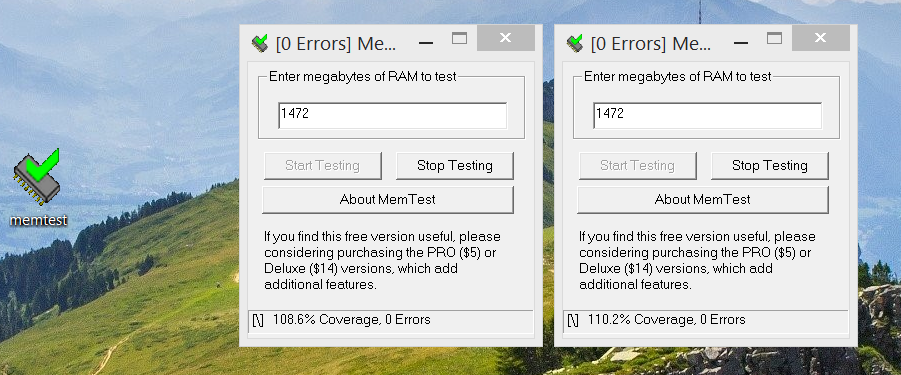

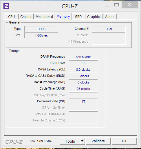

Ich weiß nicht wieso, aber nun bin ich im Windows im Dual Channel Modus mit 2x2GB G-Skill Eco.
Ich bin mir sicher, dass ich auch mit diesem Kit mit 2 Riegeln Abstürze hatte. Nun scheint es auf einmal zu gehen. Allerdings habe ich noch keine Lasttests durch geführt.
Mit dem anderen Kit hatte ich trotz 2T Command Rating, 1,65 Volt Spannung und sehr lockeren Timings nur maximalen einen Bluescreen auf dem Weg in Windows (8.1.) erzielen können.
Ich kann mir nicht wirklich erklären, wieso es nun auf einmal doch zu gehen scheint. Vielleicht hatte ich die beiden 2er Riegel noch nicht in dieser Slot-Kombination? Vielleicht hat das BIOS Update etwas gebracht?
Jetzt ist die Frage, ob ich mir trotz allem noch mal ein neues Kit DDR3 Ram kaufe. Ich glaube nicht, dass 4 GB heute noch ausreichend sind. Es stellt sich die Frage, ob 4GB Systemspeicher in irgendeiner Weise 4GB Grafikspeicher "limitieren" würden.
So wie es jetzt im Moment ausschaut, als Momentaufnahme, ist womöglich doch "nur" der 4 Jahre alte Speicher kaputt und nicht das Board oder der IMC des i7 2600k.
