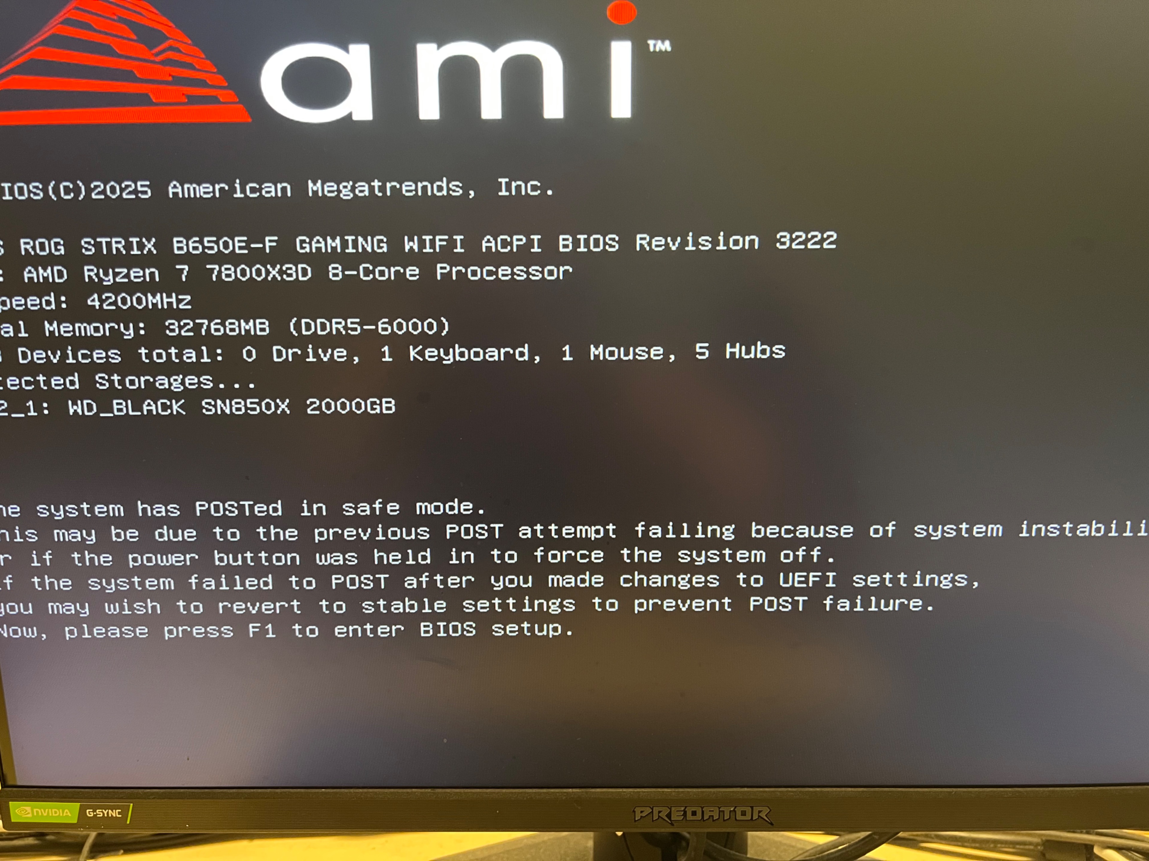

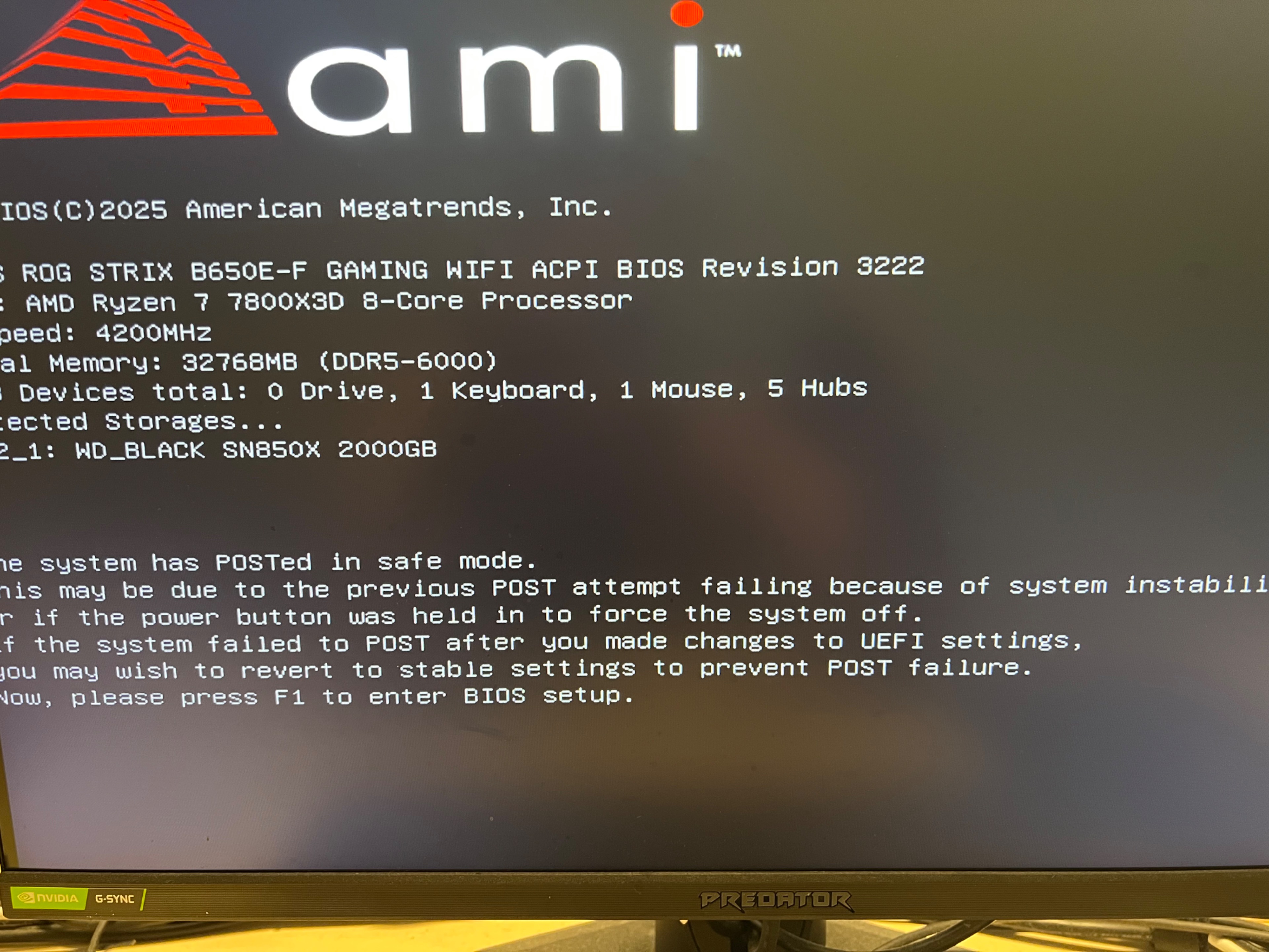

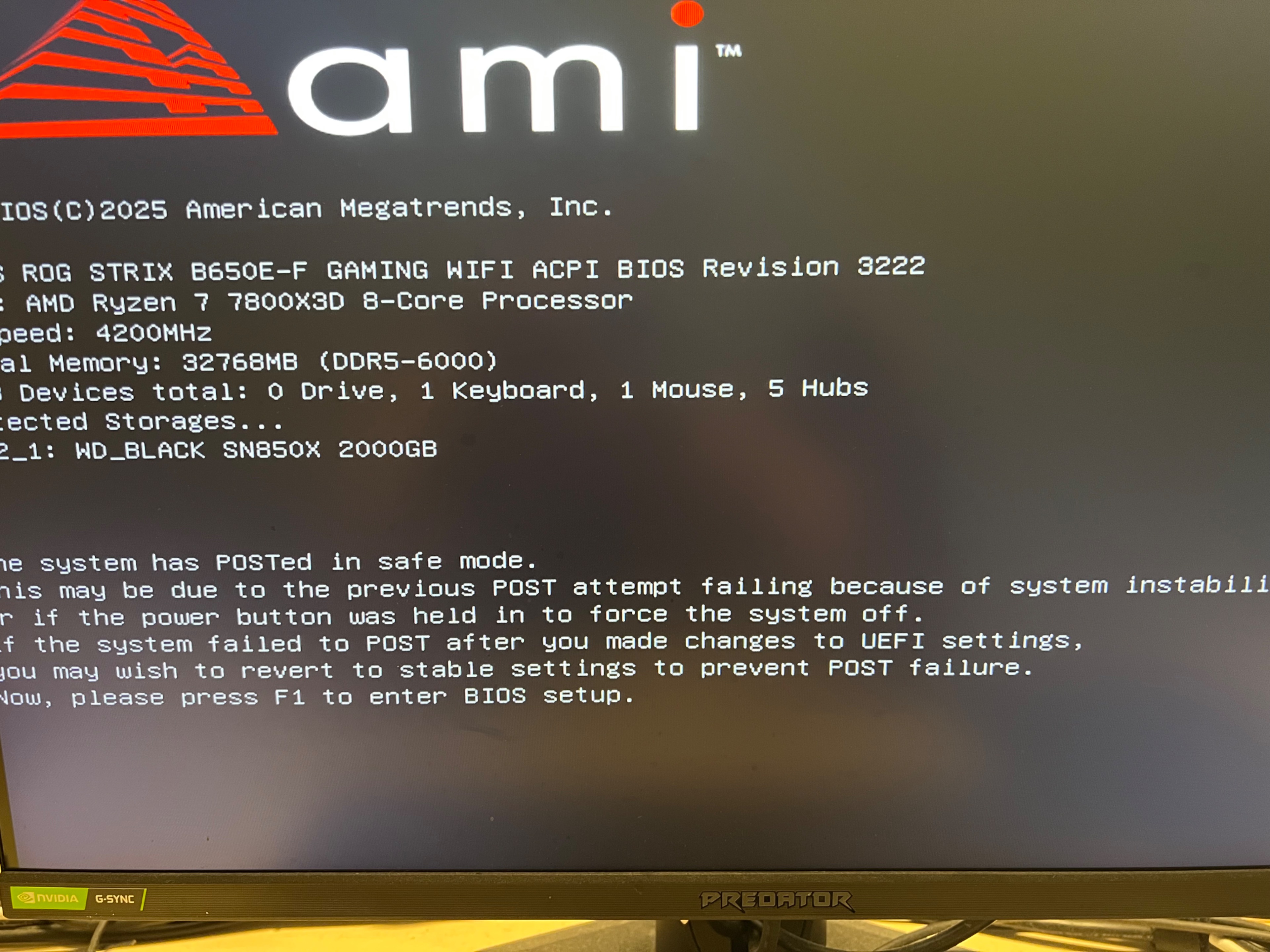

Ich habe oben startet „normal“ geschrieben, weil heute morgen wollte ich mich weiter auf die Fehlersuche begeben, da ist der PC beim ersten start zwar angegangen (Lüfter etc.), brachte aber kein Bild und Q-LED leuchtet rot (CPU). Nach ausschalten und wieder einschalten, ist er gestartet mit der BIOS Meldung Fail safe mode. Siehe Screenshot. Alle Parameter, bis auf RAM EXPO waren Standard.

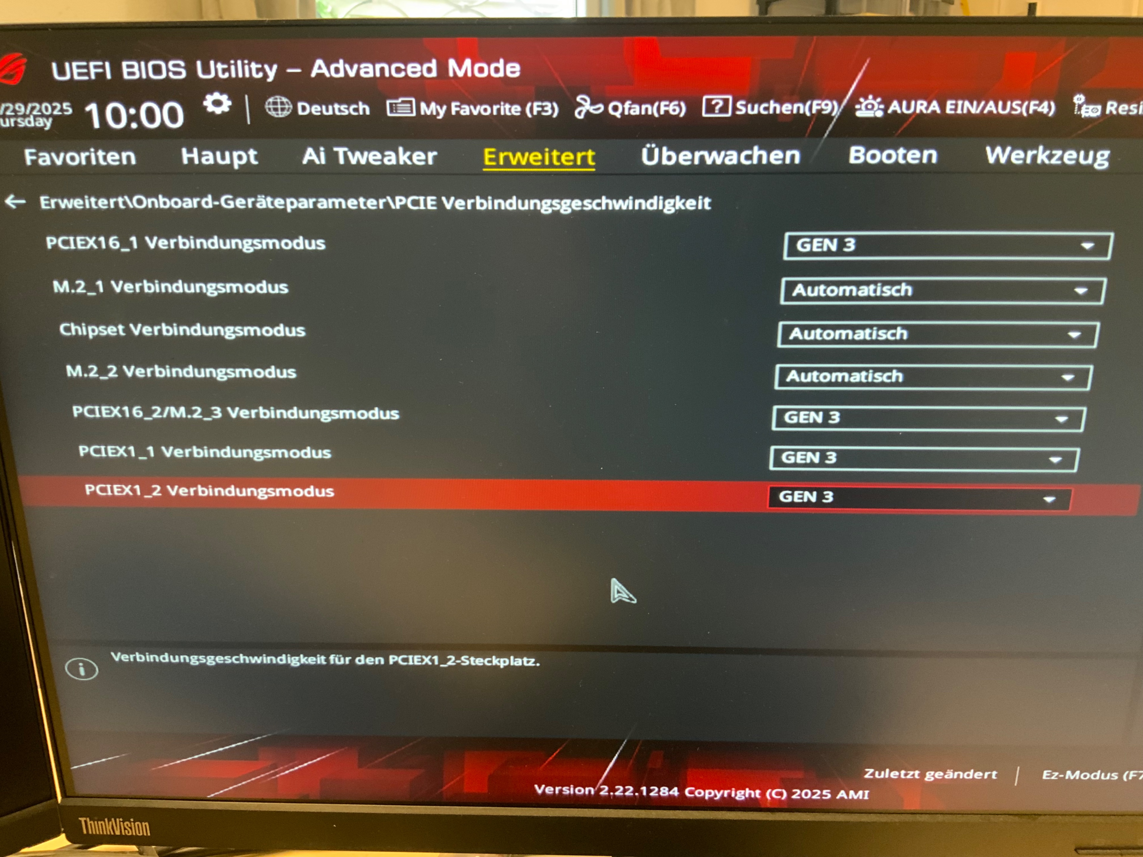

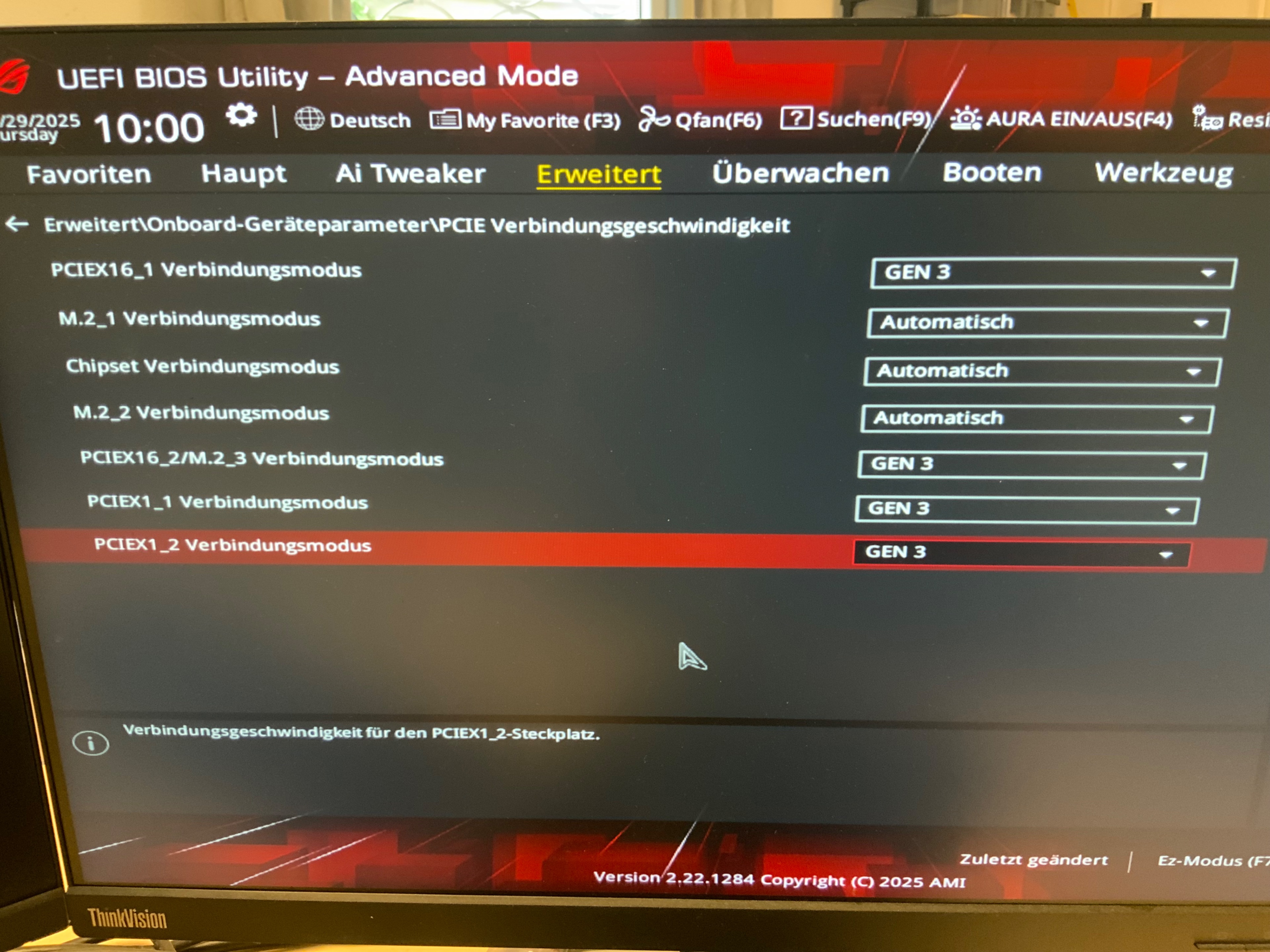

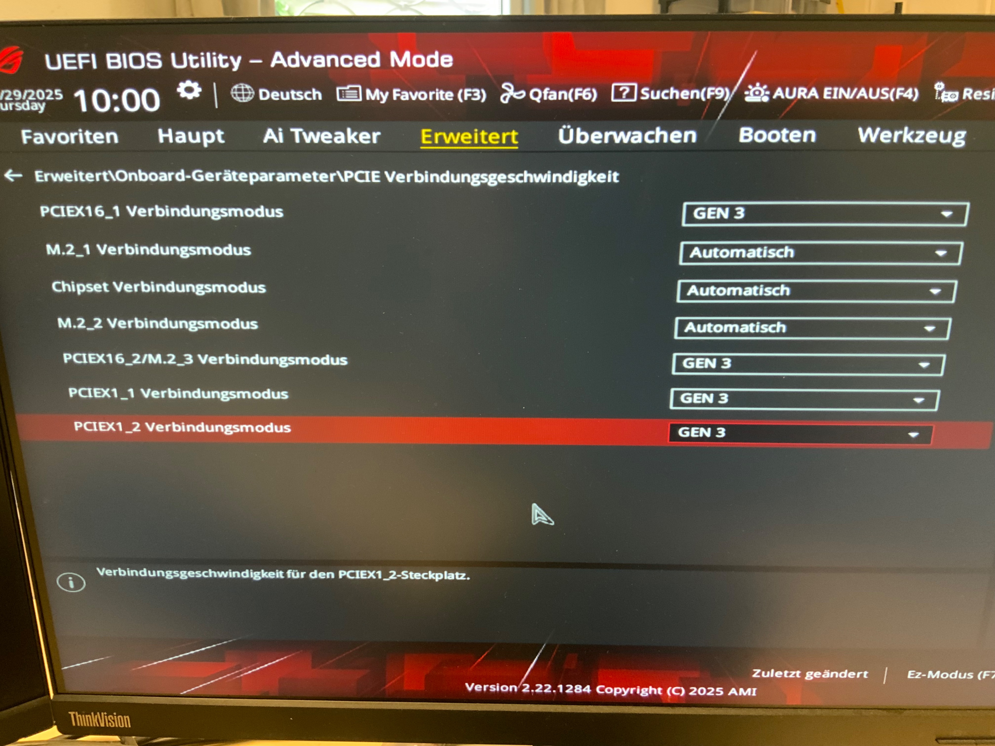

PCIe Modus 3.0 im Bios erzwingen (eventuell mit der GT 740 und dann wechseln).
Reaktionen: TheChosenOne
versuche ich direkt. Update folgt
Ok, das hat etwas gebracht. Jetzt bootet er mit der 1060. Ich habs umgestellt.

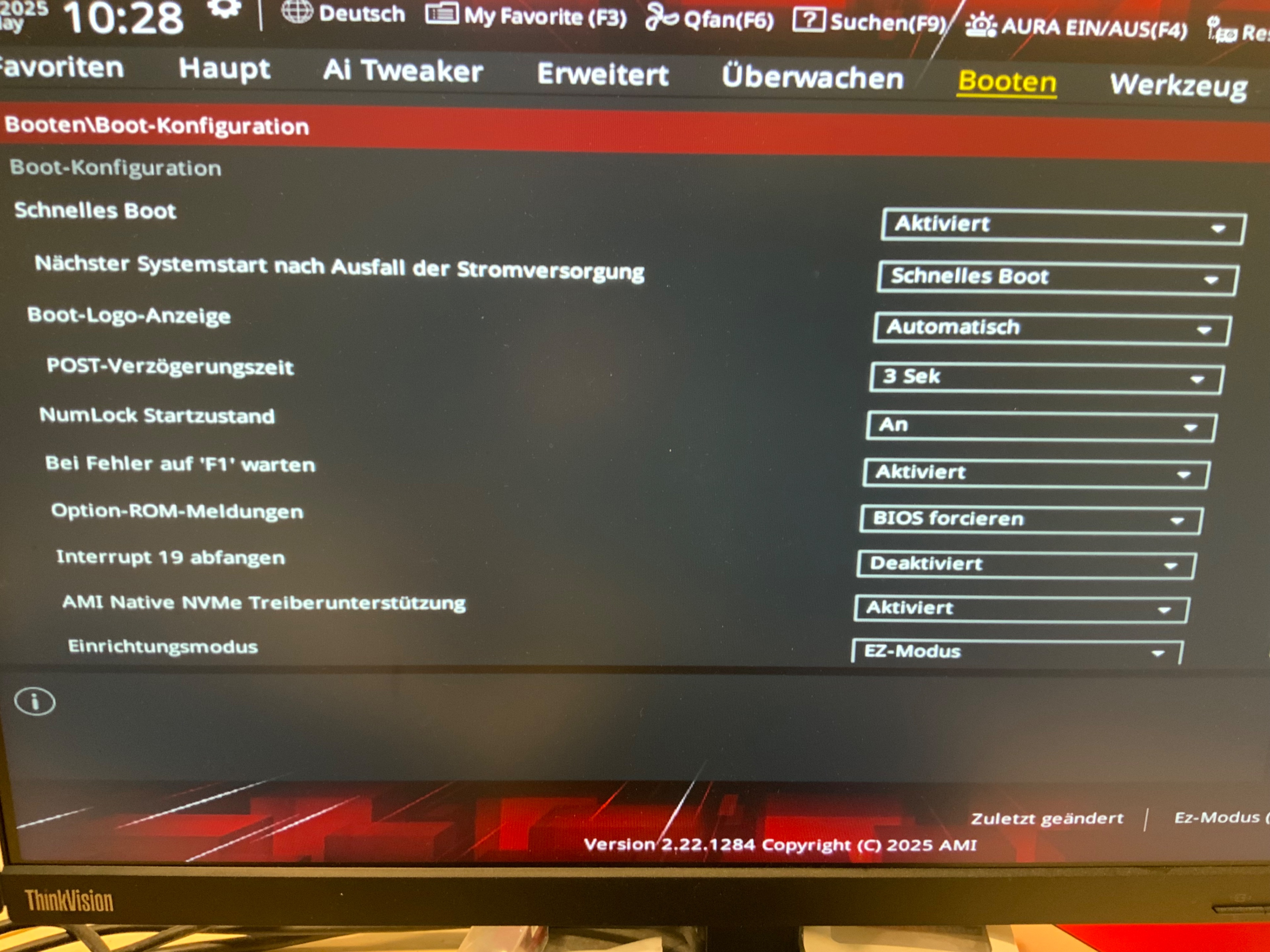

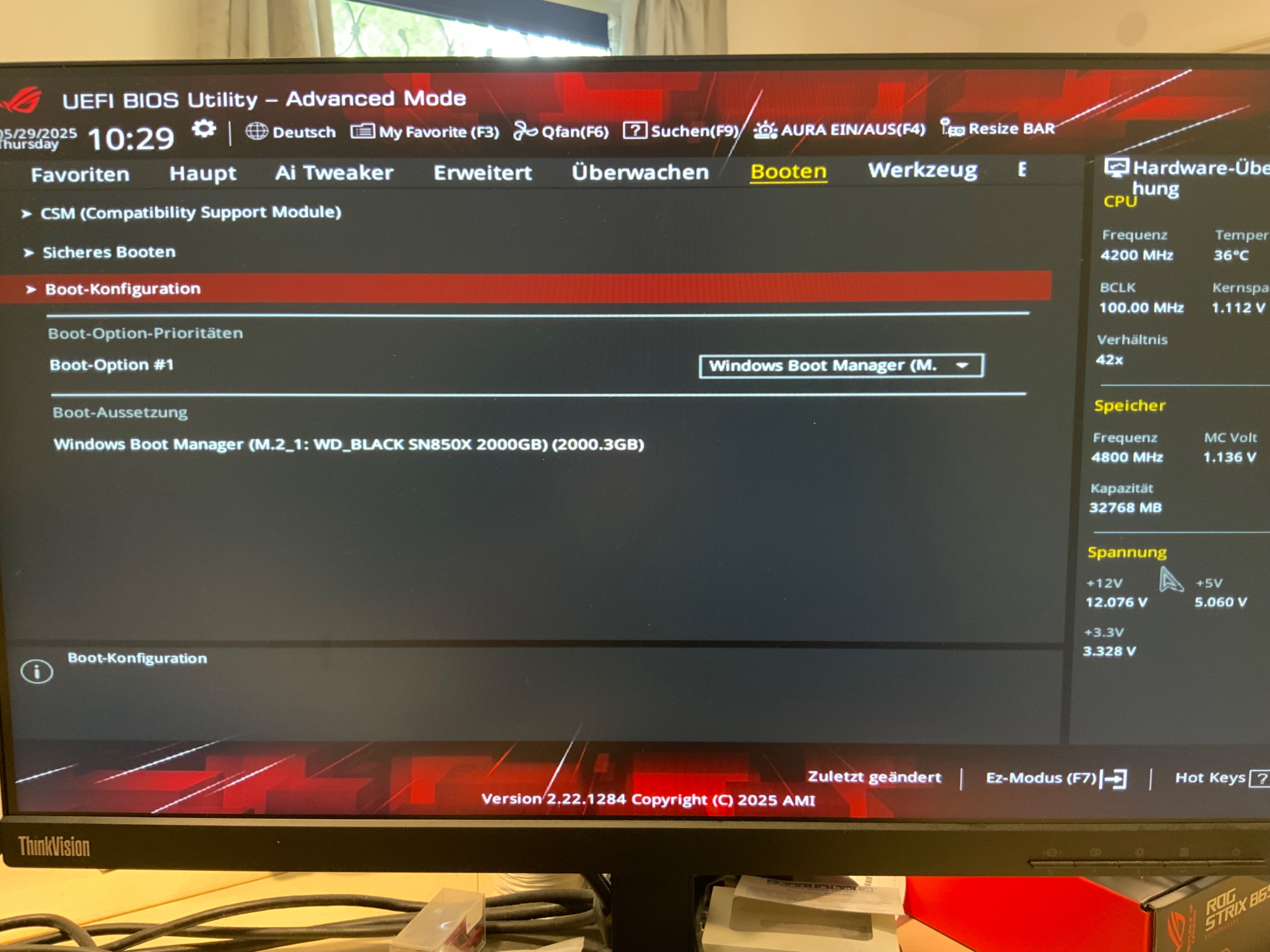

Ich hatte gerade das Stromkabel für die Grafikkarte in die Gehäusehalterung eingehangen, dann ist das Problem wieder aufgetreten. Wieder ausgehangen, funktioniert wieder. Evtl. liegt es auch am Kabel.

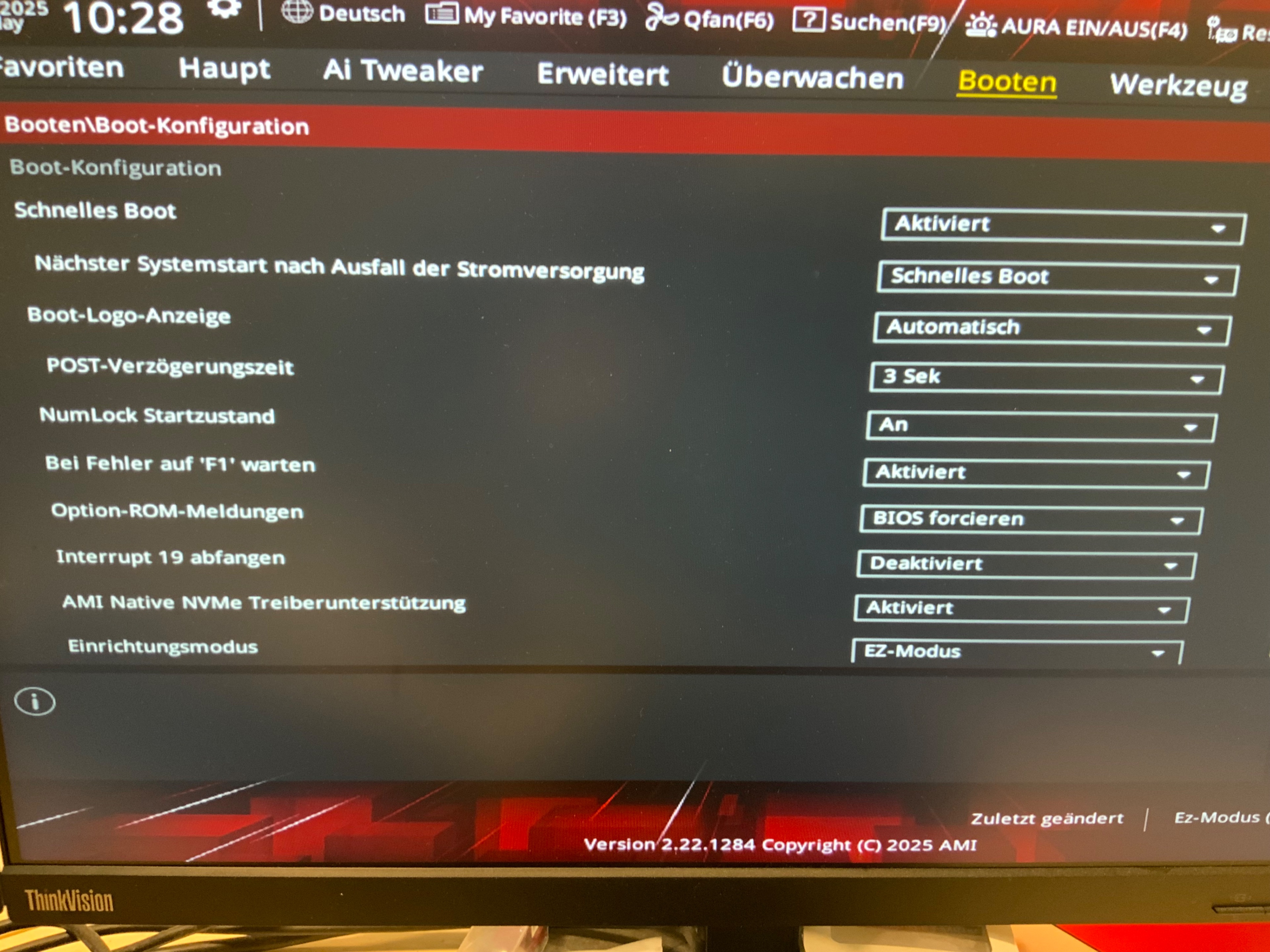

Was auffällt ist, mit onboard Graka oder extern. Von einschalten bis zum Bios POST Piep vergehen 30 Sekunden. Ist das normal?
Ja. Memory Context Restore sollte es etwas verkürzen aber grundsätzlich startet AM5 nicht schnell.

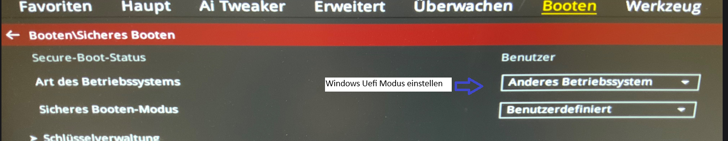

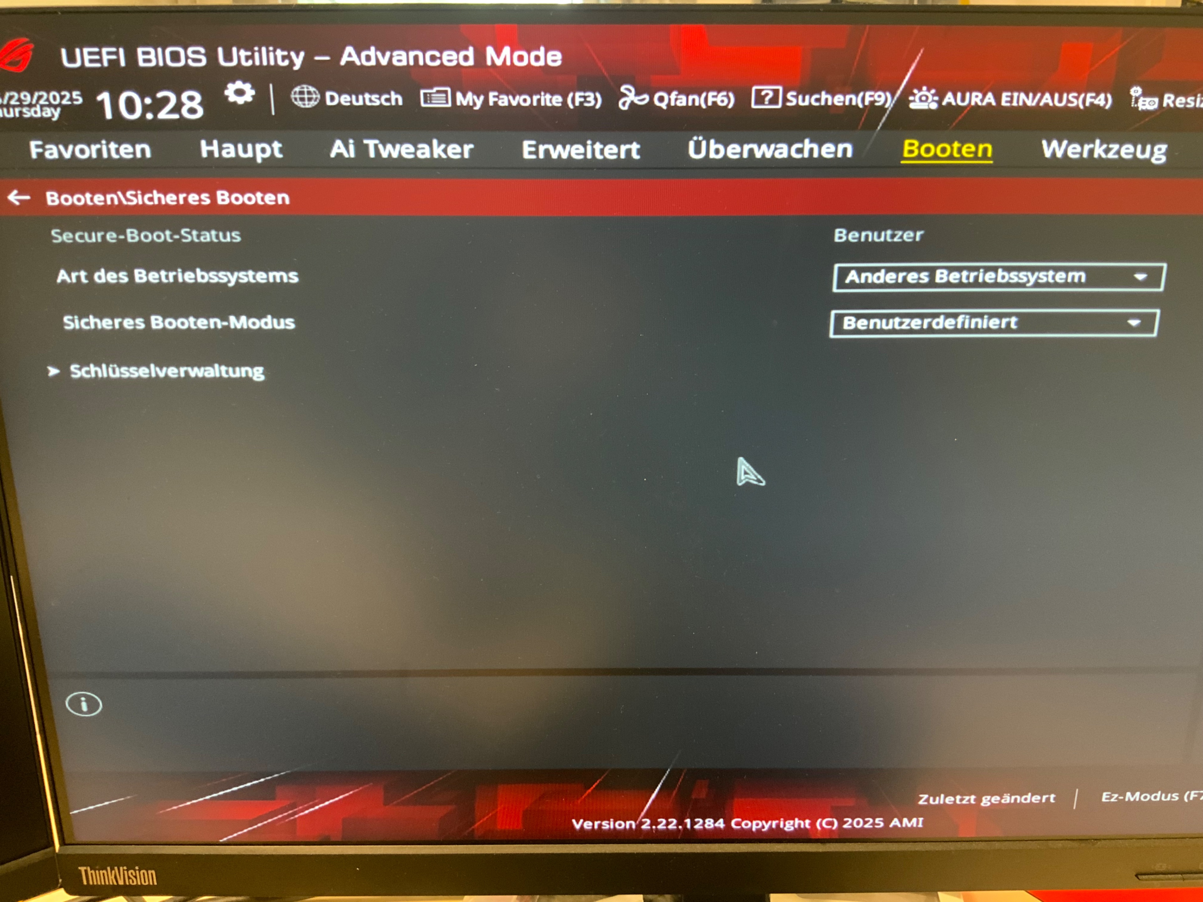

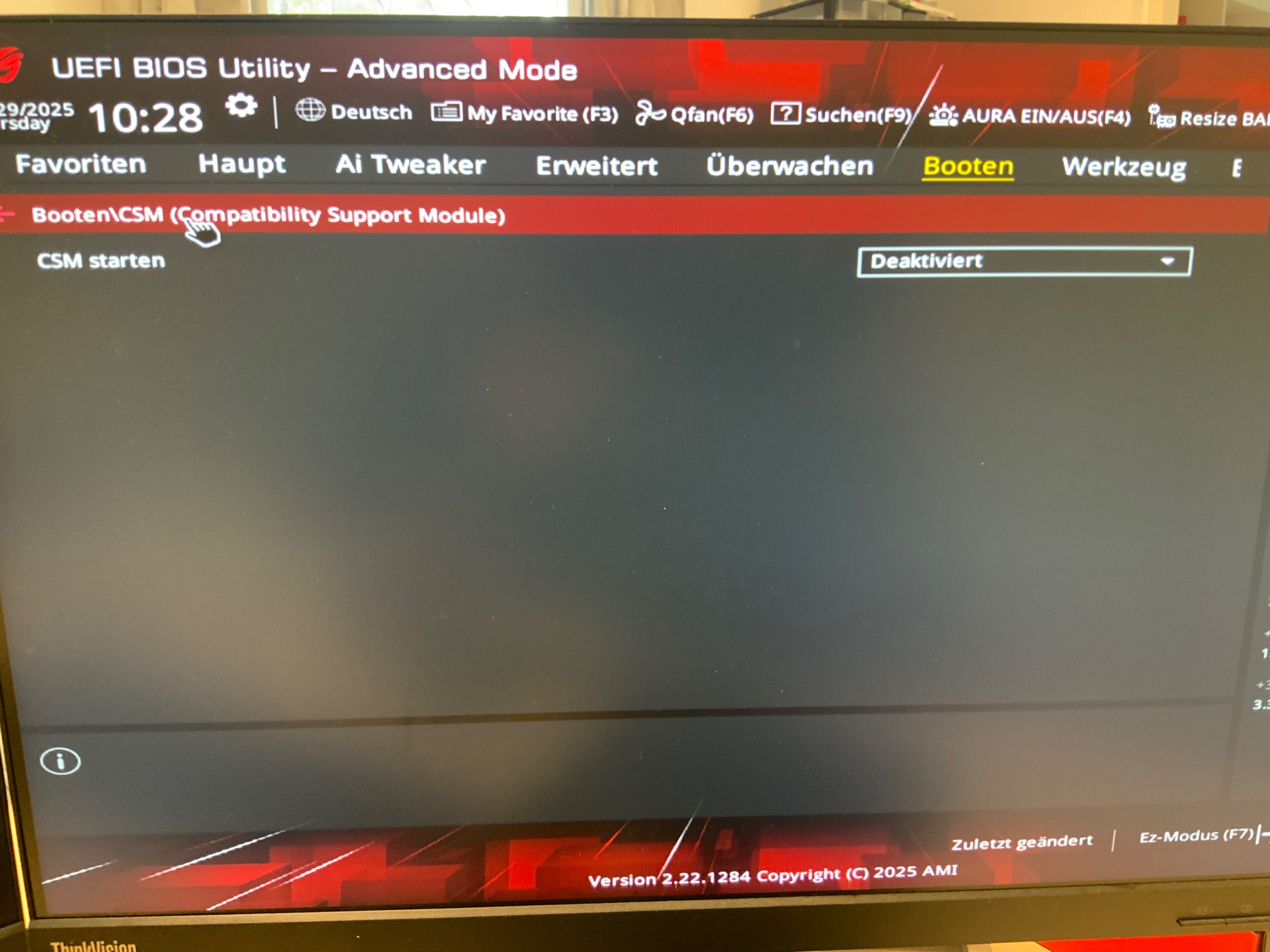

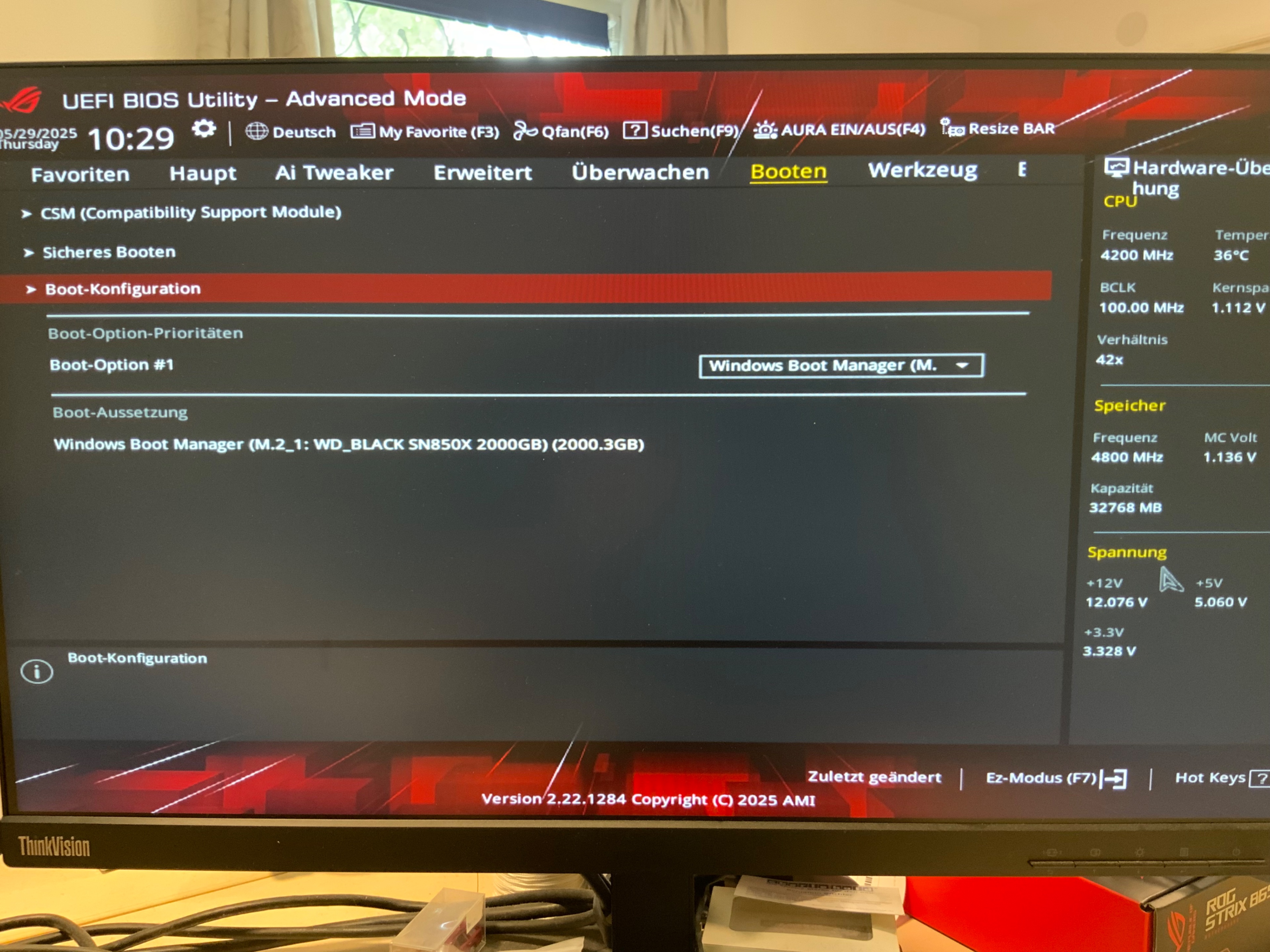

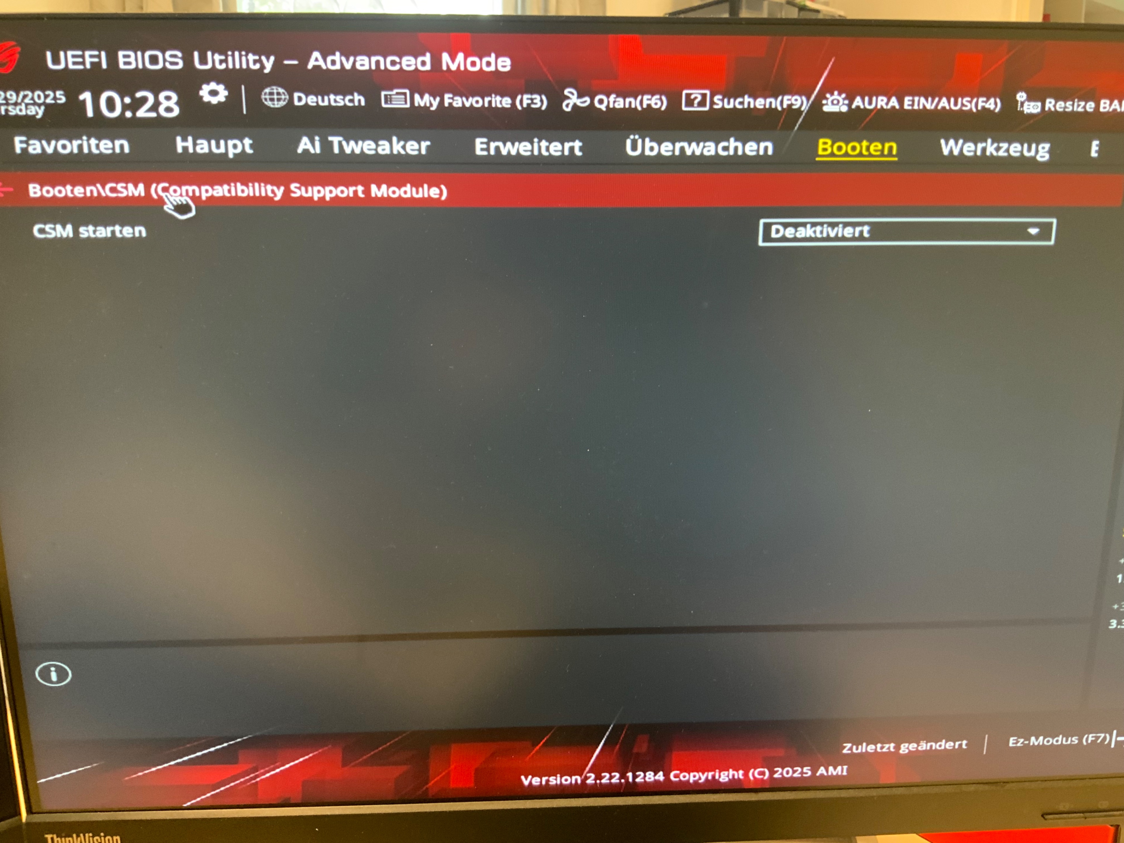

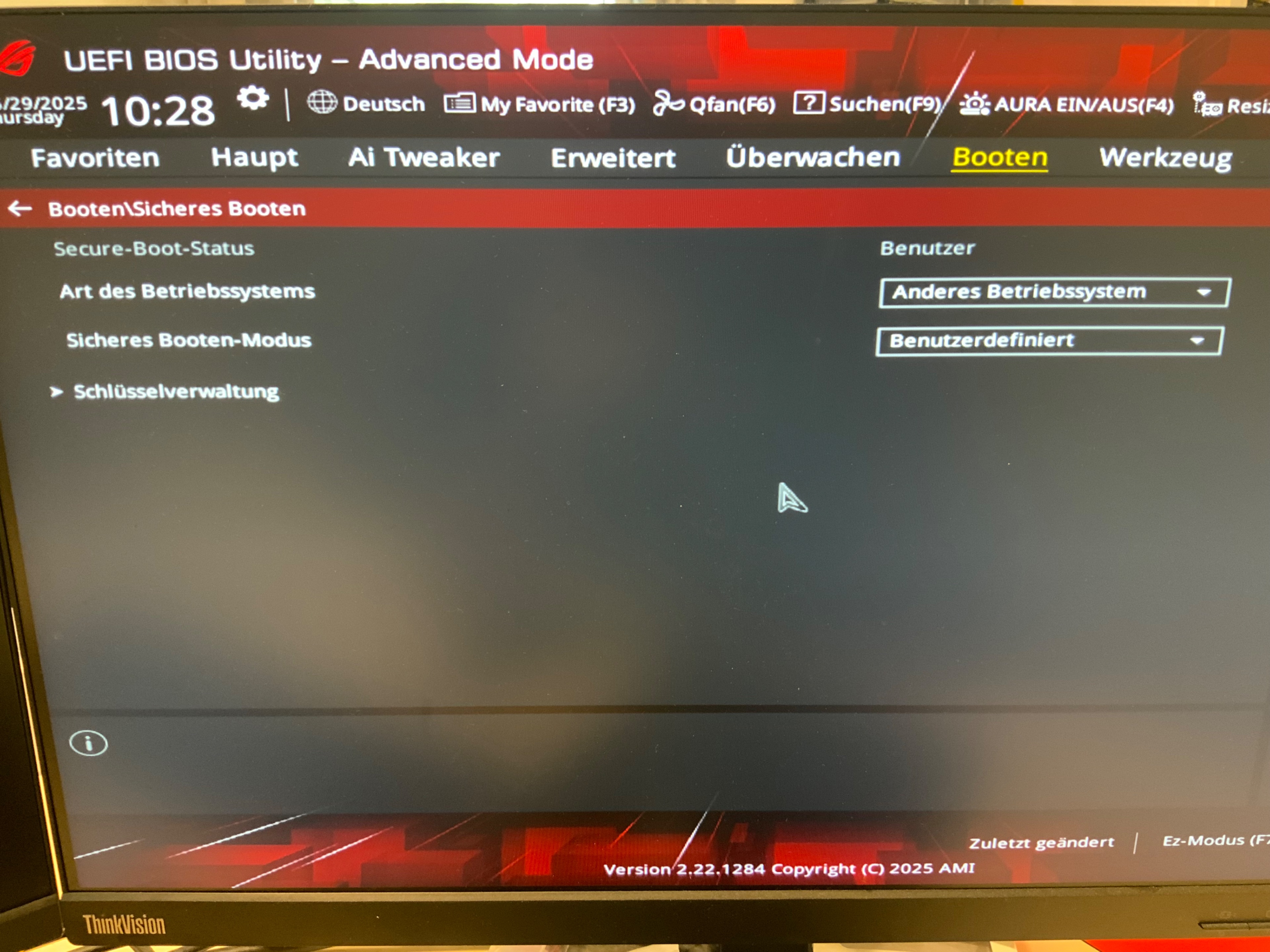

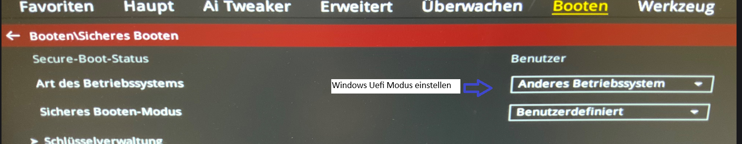

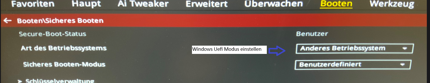

Hier mal auf Windows Uefi Modus umstellen.
Kann es sein, dass du noch eine andere SSD mit einem anderen Betriebssystem hast?
Die Einstellung wäre dann wie im Bild, wenn du noch Linux hättest.
Ok, dann mal ändern wie im Bild. Und mal schauen, ob der Grubmanager vor Windows noch Linux starten möchte.

Nochmal ich ;). Das „Kaltstartproblem“ besteht leider noch. Heißt der Rechner hatte über Nacht kein Strom (schaltbare Steckdose). Ich starte ihn. Lüfter laufen, kein Piepsen Q-LED leuchtet ROT (CPU). Ich muss ihn dann den PowerButten 3 Sekunden drücken. Beim 3 Mal, startet er mit der Failsafe Meldung (Screenshot)
Den ganzen Tag über gestern, konnte ich den Rechner starten ohne irgendwelche Auffälligkeiten.
Alle Setting RAM/CPU sind auf Standard. Jemand eine Idee wie ich diese Sache eingrenzen kann?
