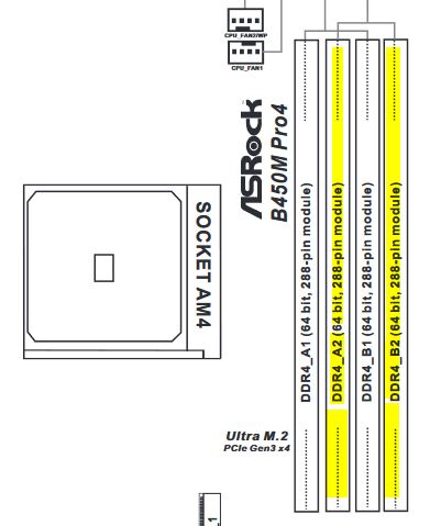

RAM sieht falsch bestückt aus.
In deiner Liste ist ein MSI Board, du scheinst aber ASROCK verbaut zu haben?

Ja, ich denke du solltest im Handbuch nach dem RAM schauen. Meist liegen die nicht nebeneinander. Bin grad zu faul das Handbuch zu suchen, zumal du es vor dir hast.
Sonst ist das Bild kaum zu brauchen, sorry.

Ram mal bitte in den 2ten und 4ten Slot stecken - Von der CPU aus gesehen.

Probier mal A1 und B1...oder A2 und B2...

laut Handbuch!

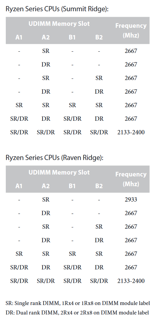

Und nochmals zum Handbuch:

Würde dennoch die Ram Belegung als erstes prüfen.

Da wäre ich mir nicht sicher.cruse schrieb:an der ram Belegung wird's wohl kaum liegen, der rechner startet trotzdem.
RAM schon korrekt eingesetzt?
