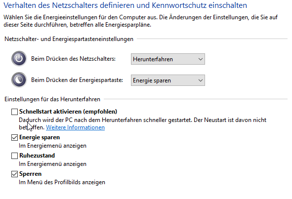

Drücke bitte mal mit gedrückt gehaltener Shift-Taste auf Herunterfahren im Startmenü und fahre dann wieder hoch. Ich denke, dass Windows nicht wirklich herunterfährt und deswegen der Prozess auch nicht beendet wird.
Reaktionen: Blend
Man, was so eine gedrückte shift-taste ausmachen kann... ich verstehe den unterschied zwar noch nicht so ganz oder was sich jetzt verändert hat aber es hat geholfen danke dir. Dachte immer Herunterfahren = Herunterfahren aber man lernt ja nie aus.
anscheinend war ich nur zu doof Richtig den Rechner runterzufahren...

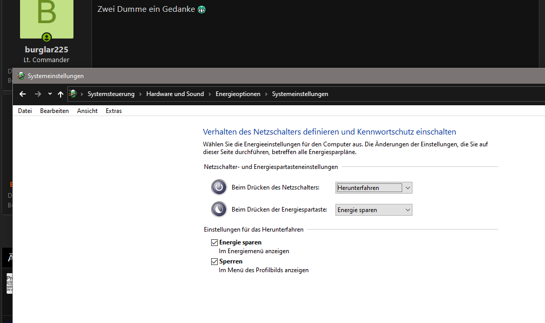

Mal so aus Interesse, bei mir sieht das so aus :
Hatte gestern das Update auf 20H2 gemacht. Hat sich da was geändert? Oder warum fehlt die Option bei mir?
Starte mal die Powershell mit Admin-Rechten und gib folgendes ein:
PowerShell:
powercfg -h on
Nach einem Neustart sollten die Optionen wieder da sein.
