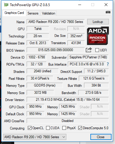

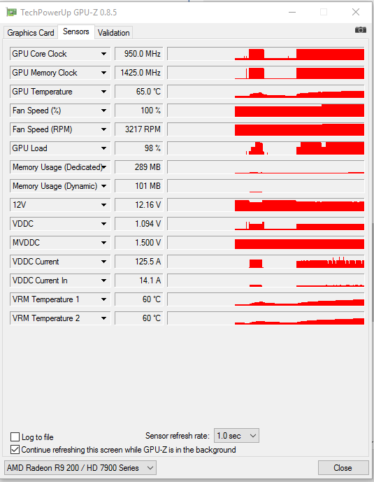

Ich hoffe, ich habe das jetzt so hinbekommen wie du es von mir verlangt hast..

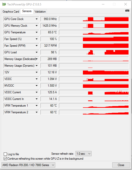

Habe mir FurMark gezogen, den "Stresstest" laufen lassen und die Werte bei GPU-Z gescreent..
Lüfter hatte ich bei Afterburner auf 100% eingestellt, in den 60 Sekunden ging die Graka auf ~65° hoch, und blieb dann aber auch dort - hab noch 30 Sek länger gewartet, heißer ist sie aber nicht mehr geworden.
Nun 2 Min nach dem Test, ist die Karte wieder bei 34°

Furmark ist abnormal, kein Spiel erzeugt soviel Last - Egal zum testen reicht es
100% nicht, lass mal die Standard Einstellungen - wir wollen ja testen ob wir überhaupt etwas verändern müssen Oder willst du bei der Lautstärke zocken ? ;)
Klick mal auf den kleinen Pfeil bei den VRM Temperaturen (beide) und wähle "Show highest reading" aus. So kannst du/ich sehen, was die maximale Temperatur war, die gemessen wurde.
Lass die Karte dann mal ein paar Minuten laufen (unter den Standard Lüftereinstellungen).

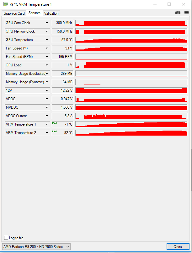

So.. show highest, habe ich ausgewählt - warum auch immer es mir nun bei dem ersten -1° anzeigt weiß der Geier..
Ich hab Afterburner zu gemacht, die Lüfter laufen lassen - unten das Ergebnis.
Die Lüfter sind laut FurMark auf 98% gestiegen, das hightes Reading zeigt allerdings nur 77% an.
EDIT: 5 Minuten hab ich den Test nun laufen lassen
Scheint ein Auslesefehler zu sein, was sagt er denn als höchsten Wert an(an der "größten" Stelle), wenn du mit der Maus drauf gehst ?
98% RPM ist natürlich eine ganze Menge, war die GPU Temperatur denn in Ordnung? Vielleicht ist da noch was Lüft zum runterregeln des Lüfters.
Bei 92°C VRM Temperaturen ist da aber nicht mehr viel Luft. Können zwar auch 100/110°C ab, geht aber auf die Lebensdauer.
Kurz und knapp: VRM Temperaturen (1&2) unter 100°C -> alles okay | GPU Temperatur unter 90°C -> alles okay.
Aber wie gesagt, FurMark stresst die Grafikkarte wie kein anderes Programm. Die VRM Temperaturen sollten beim zocken, etwas niedriger ausfallen. Wenn du morgen Abend mal ne Stunde Zeit hast, schmeiß mal dein Lieblingsspiel an und zock ne ordentliche Runde.
Lass nebenbei GPU-Z offen und guck dir die Werte mal nach ner Stunde an. In Furmark wird die CPU z.b. nicht gestresst, je nach Airflow kann das auch noch was ausmachen.

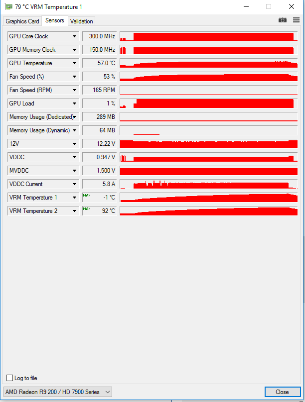

Was mich jetzt aber wundert, dass 165 RPM Fanspeed angezeigt werden, laufen die Lüfter denn ?
Der bleibt bei -1°..
Hab gestern alle Einstellungen durch probiert, aktuelle Temp hat er gemeinsam mit VRM2 angezeigt (1-2° Differenz) bei allem anderen blieb er komischerweise bei -1°.. kA warum ô_o
GPU Temp war bei 73°C, ob das "in Ordnung" ist, weiß ich nicht sicher. Habe allerdings in anderen Fred's gelesen das bei'm zocken Temps von bis zu 70°C "normal" seien können.
Ich gucke, was ich heut Abend/tagsüber zsm. bekomme, wird aber vermutlich auf ne Runde CIV oder Bf3 hinaus laufen, denke Bf3 ist da eher besser geeignet zum testen.

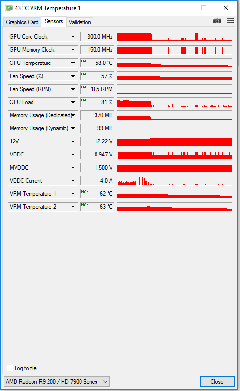

Zu den Lüftern: Ja der eine läuft halt ganz normal, bei'm Stresstest liefen auch beide - die 165 RPM waren in dem Moment wohl die "aktuelle" Geschwindigkeit, nachdem die Karte wieder abgekühlt ist.

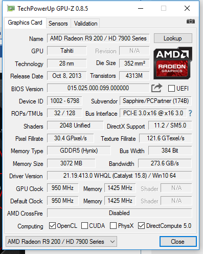

So..
Habe nun 40 Min Battlefield 3 TDM hinter mir (immernoch ein geiles Spiel *-*)
Unten das Ergebnis.
Fan Speed habe ich auch auf Max gestellt, es zeigt allerdings nur 165 RPM an.. kann aber nicht stimmen, da die Graka schon ein bisschen gewerkelt hat.
Scroll mal hoch, habe ich dir schon beantwortet ;)
Ja BF frisst gut GPU/CPU, dass passt schon. Der Lüfter wird einen weg haben deswegen die 165 RPM. Egal die Temps von GPU & VRM sehen gut aus.
Man sieht aber das deine CPU wohl etwas bremst, wenn die maximale GPU Auslastung nur bei 81% liegt.

Richtig bei den Temperaturen wird er nicht mit 165RPM drehen -> also Auslesefehler.
Wenn du keine Probleme hattest (die Temps waren ja i.O.) würde ich alles so lassen und nicht mehr dran rumfummeln.
Du könntest ab z.b 85°C sagen, dass er über 81% dreht (ab 81% sagtest du geht der 2 Lüfter an) aber wofür. Never touch a running system ^^
