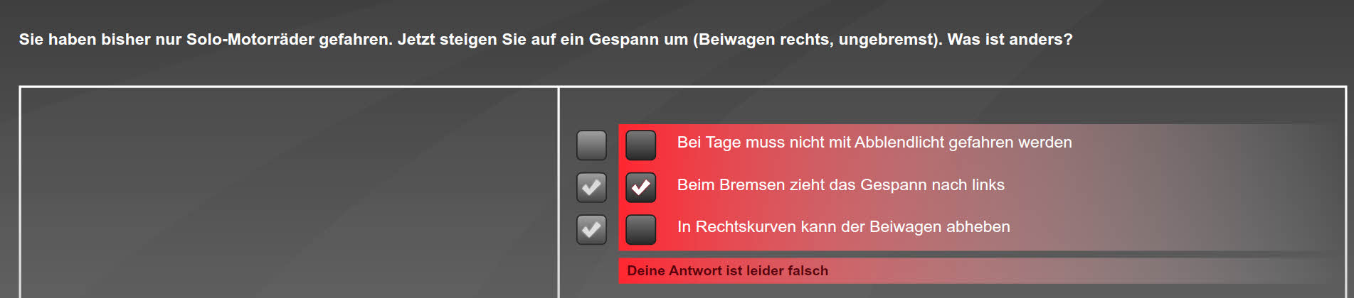

Ich über gerade für meine Klasse A Prüfung, aber diese Antwort hier erschließt sich mir nicht so ganz...
Wenn rechts der Beiwagen ist und ich nun eine Rechtskurve fahre... Wie soll da bitte der Beiwagen abheben können?
Grüße
jusaca

Überlege einmal wie die Kräfte wirken.
Ein Gespann verhält sich wie ein Auto. Welche Räder sind bei einer Rechtskurve entlastet?

Hm, die äußeren Räder sind entlastet, also in diesem Falle die Räder des Motorrades. Aber das heißt doch, dass der Beiwagen stärker in Richtung Boden gedrückt wird...
Oder bin ich da jetzt falsch gewickelt?^^

Wenn du mit dem Auto in eine Rechtskurve fährst, in welcher Richtung wirst du gedrückt?
Welche Räder werden stärker belastet? Sagt dir der Begriff Fliehkräfte etwas?
Wie überschlägt sich ein Auto, welches zu stark in eine Rechtskurve fährt?

Ach verflixt, da lag mein Denkfehler...
Ich habe jetzt als gedacht, ich würde mich mit dem Motorad bei einer Rechtskurve auch nach Rechts legen, aber das geht bei einem Beiwagen ja gar nicht...
Und somit ziehen die Fliehkräfte nach Links, stimmt schon...
