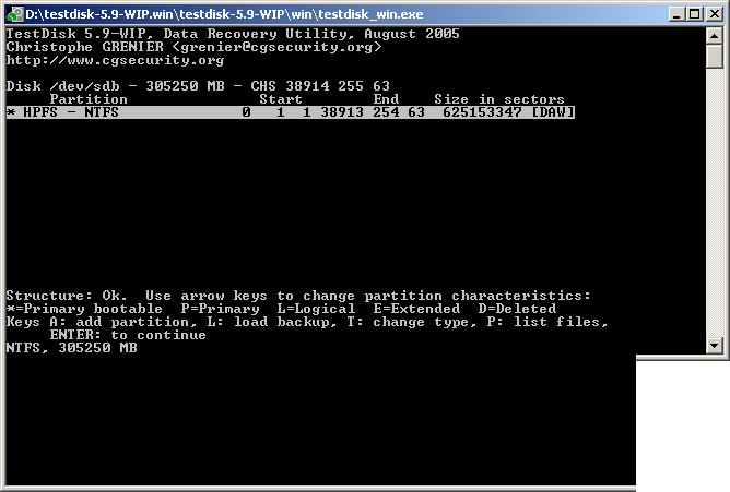

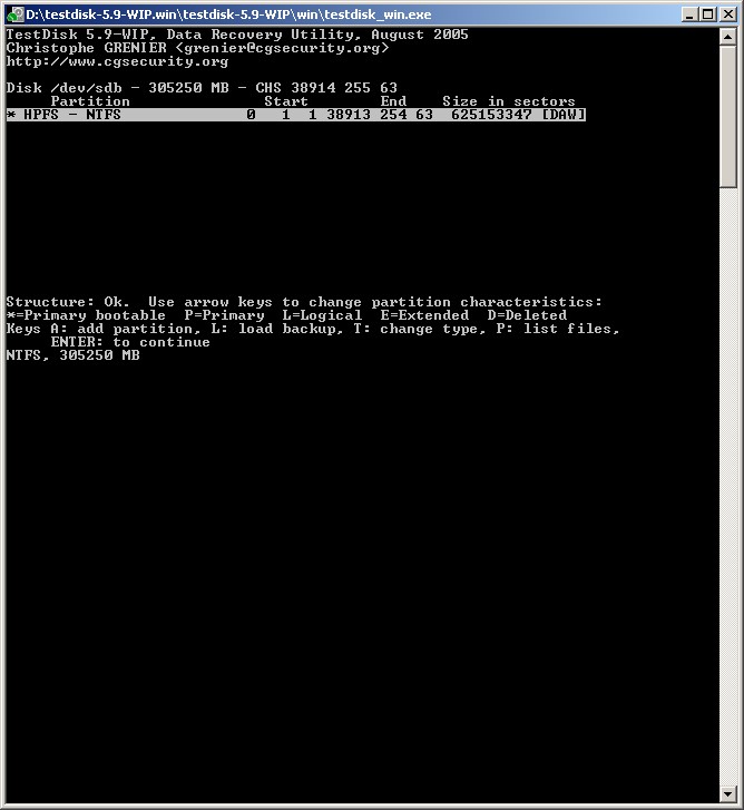

Ein Fehler war das ich Testdisk ziemlich schnell und ungeduldig angewendet habe. Ob Partitionstabelle oder Bootsektor bearbeitet, kann ich dir nicht sagen. Habe immer die angegebene Möglichkeit gewählt und nachdem ich meine Partition gefunden hatte vor Freude gleich mal "write" gedrückt. Also auch die Partitionsart wohl nicht korrekt angegeben sonder so gelassen wie erkannt (siehe Anhang) !
