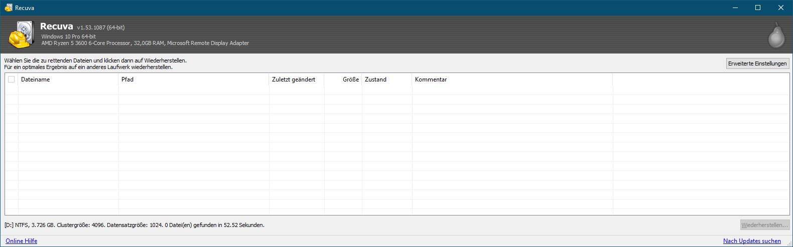

habe gestern aus unachtsamkeit, beim Verschieben von Laufwerk D: (zweite interne Datenfestplatte; HDD) auf ein NAS über Netzwerk den Ordner mit den Originaldateien gelöscht, bevor der Verschiebevorgang abgeschlossen war.
Im Ordner befanden sich Bilder (jpg), Rohdateien der Bilder (ORF) und Videos (MTS, Mp4).

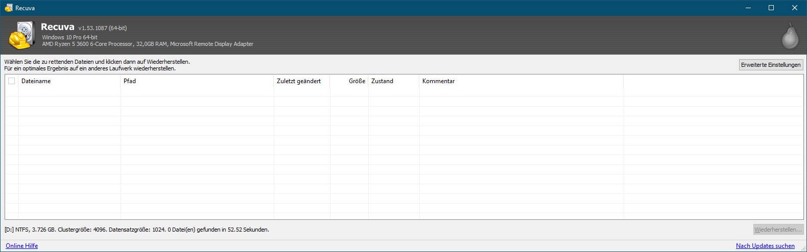

Hätte jetzt versucht mit Recuva die Dateien wieder herzustellen. Der Scan ist ca. 7 Stunden gelaufen und hat nichts gefunden. Habe versuchsweise eine einzige Datei manell gelösch, welche auch nicht gefunden wurde.
Beim Suchvorgang bin ich wie folgt vorgegangen:
  • Recuva Assistent -> Weiter
  • Dateityp "Alle Dateien" (mit nur Bilder habe ich es auch ohne Erfolg getestet)
  • "An einem bestimmten Ort" -> D:\Bilder\Familienfotos
  • Tiefensuche aktiviert (auch ohne wurde nichts gefunden)
Nach dem Suchen (drei Phasen) blieb die Ergebnisanzeige leer.
Was mache ich falsch, dass gar nichts gefunden wird?
Nicht mal die Datei, welche ich kurz vor dem Scan manuel gelöscht habe.
Danke
Viele Grüße
Driver222

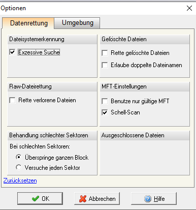

Ja, hatte sogar extra ein Ticket bei denen erstellt und die Scan Daten übermittelt. Erst die erweiterte Option "Exzessive Suche" hat unter GetDataBack for NTFS die Daten gefunden. Diese Option gibt es in der aktuellen Pro Version nicht. Hab ein Image von dem Datenträger und konnte dieses Verhalten reproduzieren. Die wollten schon das Image zum Prüfen haben, was ich aber nicht weitergeleitet habe.

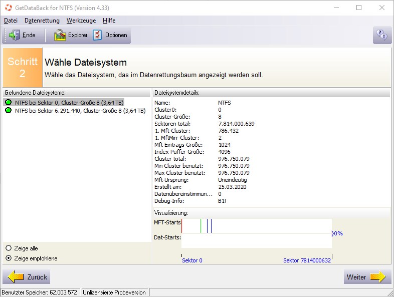

Teste gerade GetDataBack for NTFS.
Was sollte ich beim Dateisystem auswählen?
NTFS bei Sektor 0 oder 6?
