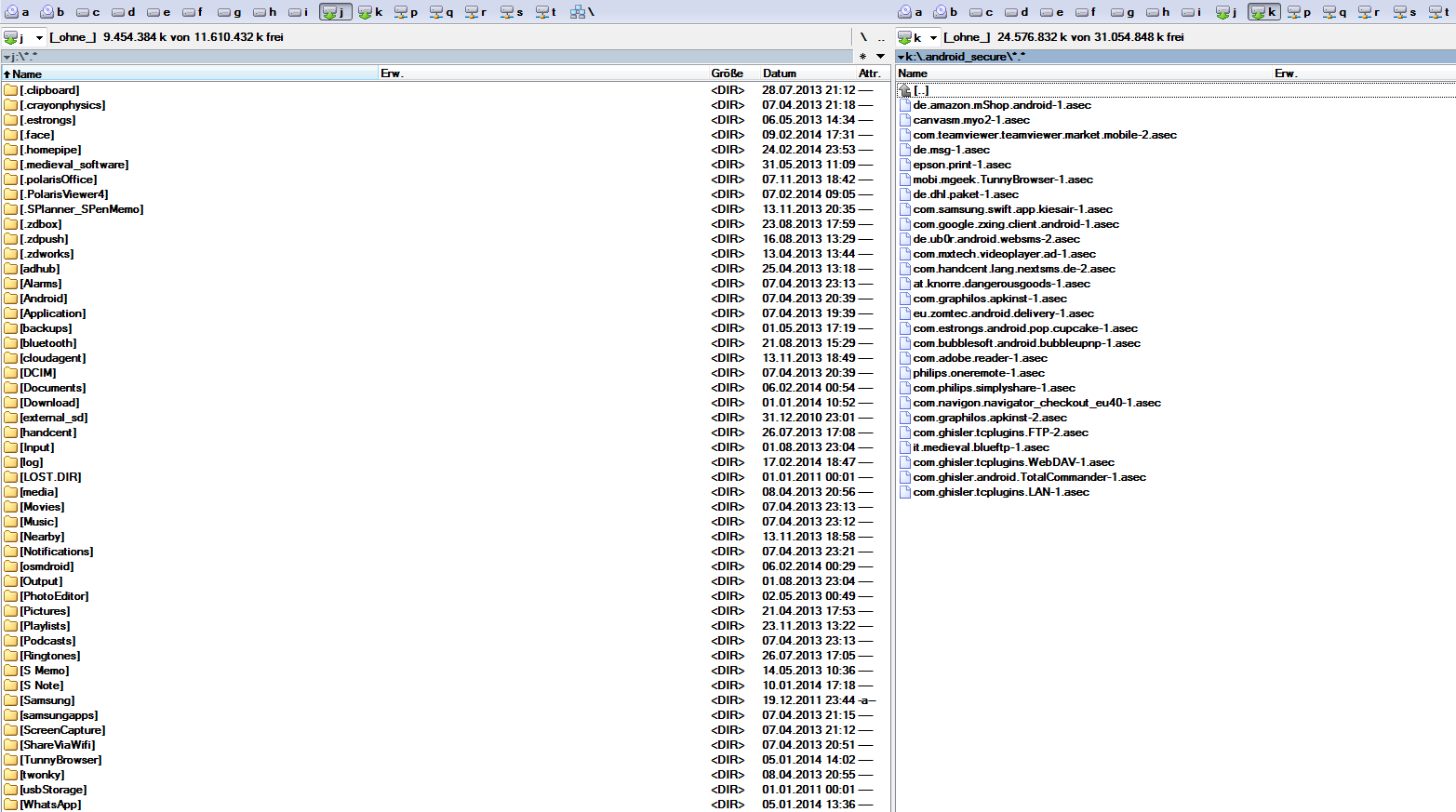

ich kann das phone ja im win-explorer "öffnen" und auf ordner zugreifen. das mache ich ja öfter wenn ich dateien verschiebe. optional kann ich auch noch per "my phone explorer" darauf zugreifen.
es geht darum das dieses recovertool das handy nicht findet, weder automatisch, noch manuell.

Das kann nicht über USB funktionieren, weil das Dateisystem mehrfach abstrahiert wird und kein direkter Zugriff darauf besteht. Original ist es ext4, via FUSE zu VFAT/FAT32 und letztlich irgendein MTP Kram.
Datenrettungsprogramme brauchen aber direkten Zugriff auf das Dateisystem. In diesem Fall ext4.
Wenn das Handy gerootet wäre, könnte man vielleicht was machen.
Bei meinem Samsung Note habe ich auch Zugriff auf alle Daten und alle Laufwerke werden mir angezeigt. Linke Seite Handyspeicher, rechte = 32er SD Karte. Bei HTC sieht es ähnlich aus, habe auch Zugriff auf den gesamten Speicher.
Aha, und wieso geht es bei mir dann mit all meinen Handy, kann Testweise auch noch ein altes Motorola Milestone anschliessen, da kann ich auch auf die Daten zugreifen. Ohne Rooten.Das kann nicht über USB funktionieren,
