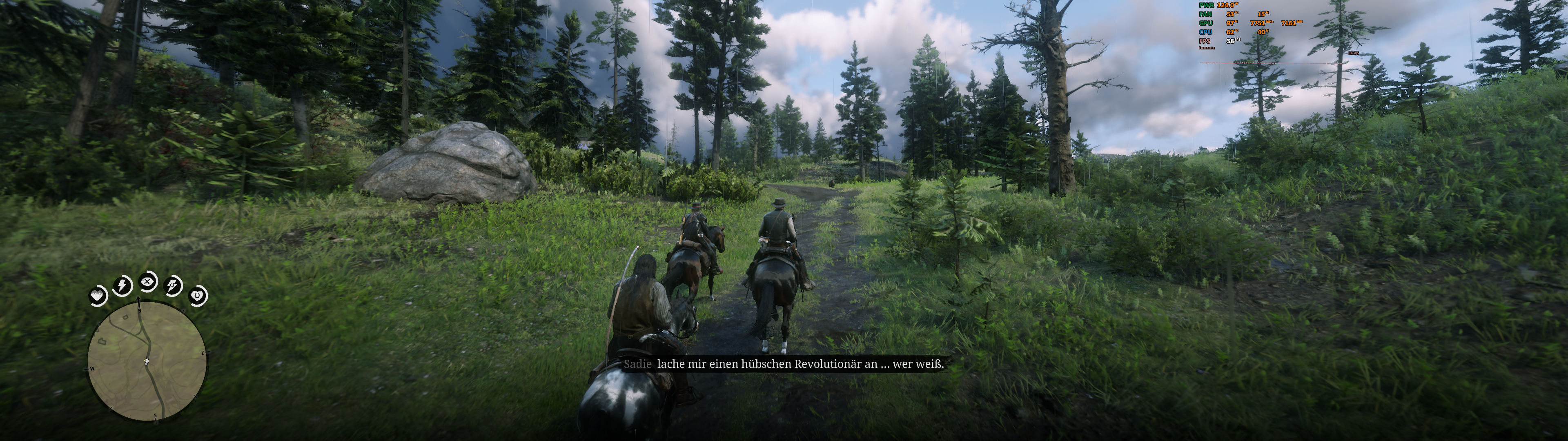

Hallo Leute,
habe seit langer Zeit mal wieder RDR2 angeschmissen und wundere mich, warum meine GPU zwar laut Rivatuner bei 97-98% Auslastung ist, aber mit sehr entspannten und kühlen 53°C vor sich hin brutzelt. Andere Spiele bringen die GPU teilweise auf über 70°C hoch bei Vollast.
Auch die CPU scheint vor sich hin zu dümpeln, wobei RDR soweit ich das noch in Erinnerung hatte kein sehr CPU lastiges Spiel war.
Habe ich irgend ein Problem, oder ist das normal?
DLSS habe ich noch nicht ausprobiert. Gerade eben erfahren, dass da ein Update zu gebracht wurde. Aber trotzdem, 53°C bei voller Auslastung scheint mir irgendwie nicht richtig zu sein.

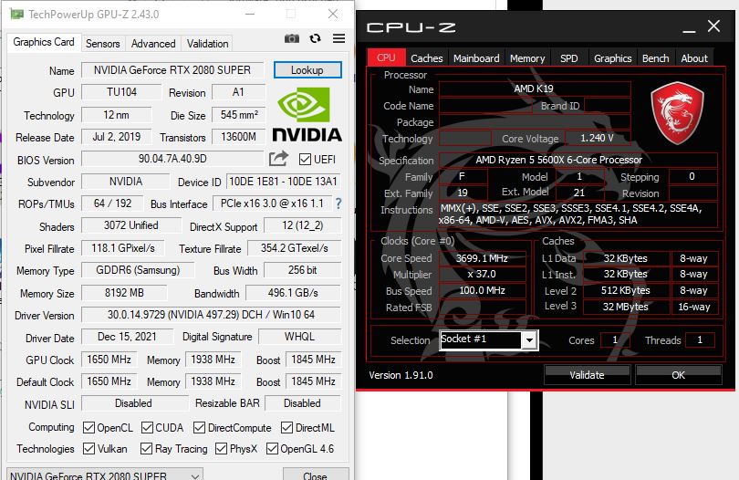

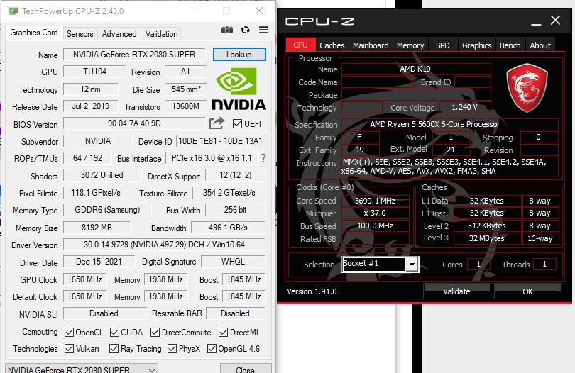

Klick auf Beobachte in meiner Signatur um Probleme zu identifizieren. Fang ganz vorne bei Screenshots von CPU-z und GPU-Z für uns an. Und eventuell ließt Du den ganzen Sermon, damit Du verstehst warum die Auslastung der CPU völlig egal ist und welche Sachen mehr Einfluss auf die Leistung Deines Systems haben.

AMD Ryzen 5600x | KFA2 RTX 2080 Super | 32GB RipJaws DDR4-3200 | MSI B450 Gaming Plus MAX

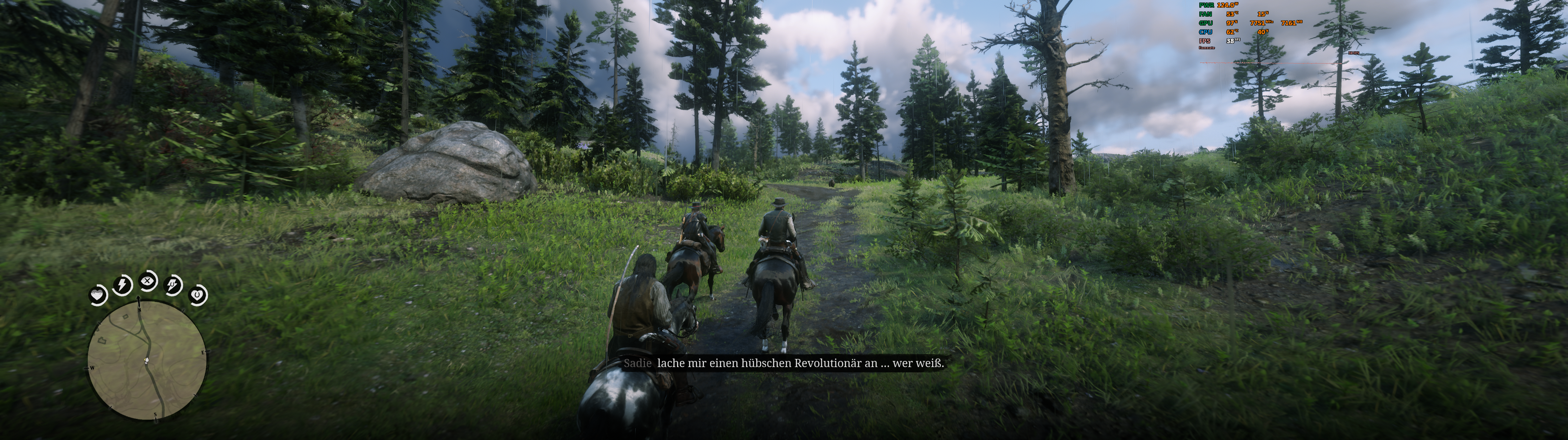

Was mir aufgefallen ist, auf meinem Ingame Bild (was ich im ersten Beitrag vergessen habe), steht 124W beim Strom. Als ich das Spiel mit DLSS getestet hatte, stand da auf einmal 220W und ich hatte mehr FPS. Jetzt nach erneutem Restart habe ich wieder ~120W und FPS wieder gesunken. Merkwüdig.

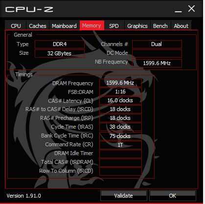

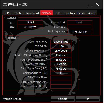

Warum RAM nicht auf 3200 läuft kann ich mir gerade nicht erklären, habe es extra gerade nochmal auf 3200 im Bios gesetzt.

CPU-Z zeigt RAM-Takt/2 an (DDR). Das passt so. Danke Dir.

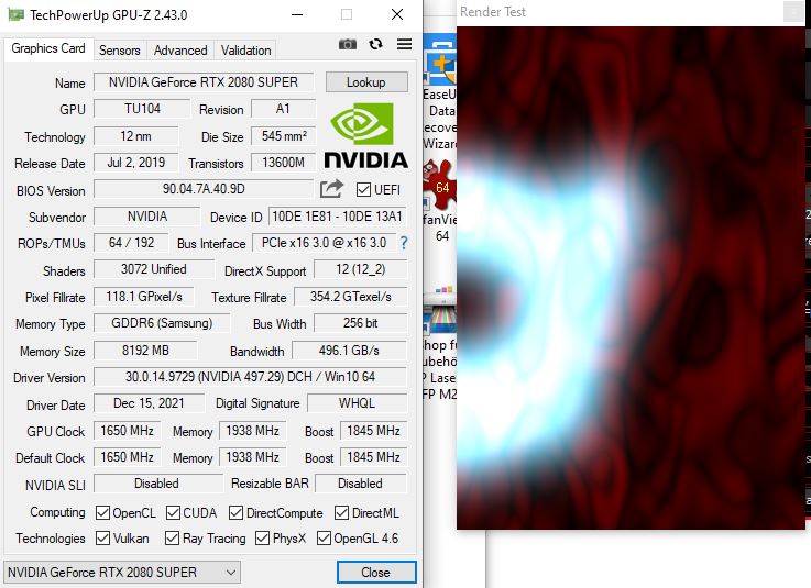

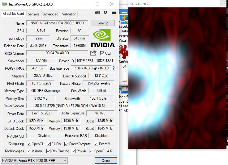

Beim GPU-Z-Screen läuft der Rendertest-nicht. Da befindet sich Deine Graka im Stromsparmodus. Erst wenn der Rendertest läuft sieht man ob sie richtig im richtigen Slot steckt.
Deshalb hab ich meinen Screen so fett gemarkert.
Entschuldige. Jetzt nochmal richtig. Scheint aber ok zu sein.
Ja sieht gut aus. Danke Dir.

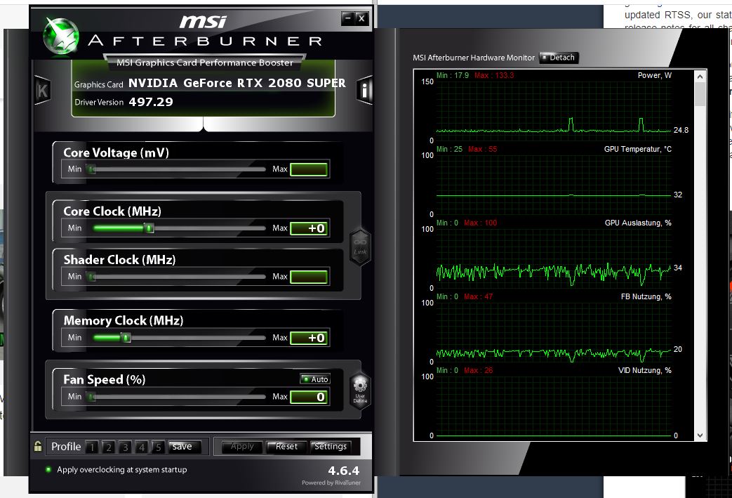

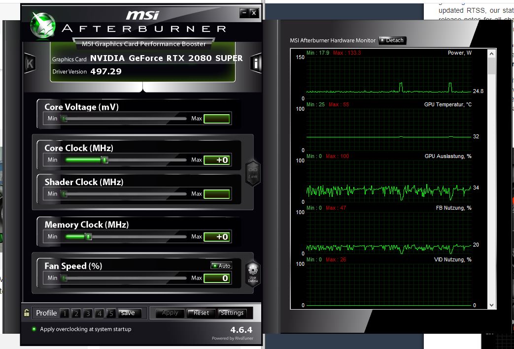

Mir ist aufgefallen dass ich im MSI Afterburner keine Powertarget funktion habe, wie in deiner Anleitung steht und wie ich es von meiner alten GTX 970 gewohnt war. Nicht dass die Karte im Bios irgendwie nicht auf 100% eingestellt ist. Die Karte muss bei Höchstleistung bis zu 250W ziehen und nicht 120-130...

Kurz zusammengefasst: durch einen falschen Skin bei Afterburner waren die Power-Einstellungen nicht sichtbar und die Karte wurde gedrosselt. Warum ich zwischendurch trotzdem ab und zu volle Leistung hatte, kann ich mir zwar nicht erklären, aber jetzt steht die GPU auf +108 Powertarget und läuft wie sie soll.
