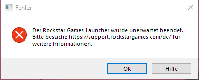

Bei den Ryzen scheint das Problem wohl tatsächlich Agesa 1.0.0.3
Bestimmt nicht! ich habe auch keine Agesa 1.0.0.3 Bios Vers. sondern ein wesentlich älteres und trotzdem läuft es nicht!
Ich habe auch nur das eine Problem mit dem Absturz des Launchers behoben. Auf andere gemeldete Probleme bin ich (bisher noch) nicht gestoßen.
Wo stürzt es bei dir denn ab? Anderer Fehler = andere Ursache.
Das folgende Foto zeigt den Fehler der durch das falsche BIOS (AGESA 1.0.0.3) verursacht wurde, laut meinen Recherchen und Selbstversuchen.
Solltest du einen anderen Fehler haben, wird es vermutlich einen anderen Ursprung haben.
