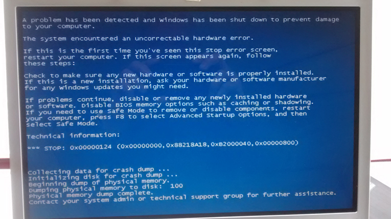

Hallo Forum,
meine Frau pflegt ihren DELL Inspiron 1720 mit Vista. Bis vor einigen Tagen funktionierte er einwandfrei. Dann begannen die Bluescreens. Es wurde in der letzten Zeit weder neue software, Softwareupdates oder Hardwareänderungen vorgenommen. Ich habe vom Bluescreen ein Foto gemacht und als JPG angehängt.
Wer kann mit den Informationen etwas anfangen? Ich kann es leider nicht ...

CPU zu heiß?
Reinige mal den Rechner.
Ich würde damit anfangen, den RAM mit "Memtest86+" und die Festplatte mit "SeaTools for DOS" zu überprüfen.
Beides ist Freeware und bekommt man als .ISO. Davon je eine CD brennen und davon booten.
Bei Memtest86+ Minimum 2 Durchläufe machen, bei SeaTools bitte den "Long Test" nehmen.

bitte wie Coalminer sagt die dump auslesen und hier rein stellen...
und zeig uns noch was die erreignissanzeige sagt zu dem zeitpunkt als dieser fehler passiert
meistens kann dan der fehler schon gefunden werden

Im Normalmodus stürzt der Rechner 2-3 Minuten nach dem Windows-Start in den Bluescreen. Im abgesicherten Modus mit Netzwerktreibern läufts.
