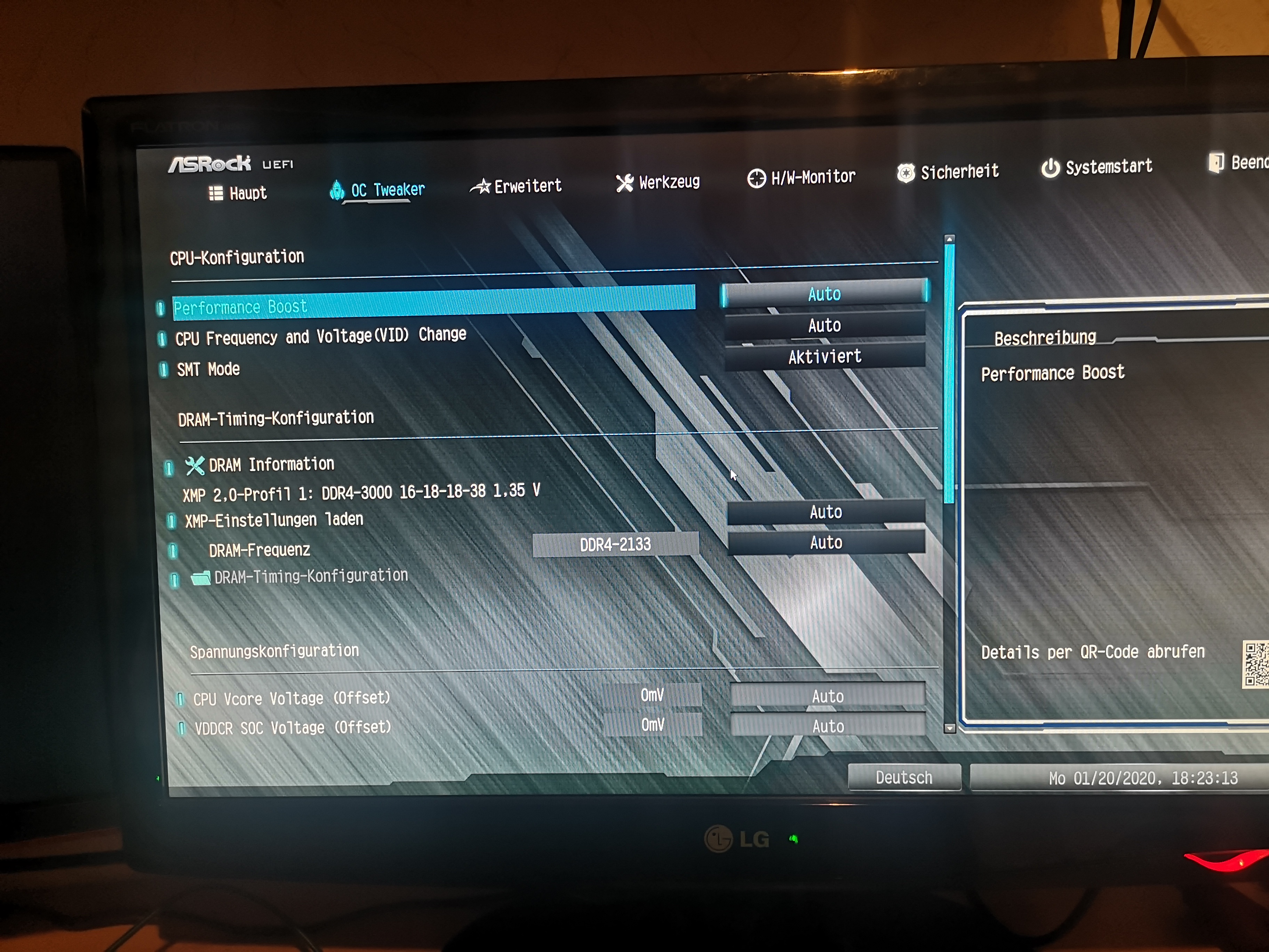

3. RAM auf kleinstmögliche Taktrate setzen (Ich glaube das sind 2133 MHz)
Dann testest du das System. Wenn es rund läuft kannst du Wunscheinstellungen im BIOS machen. Also vielleicht RAM-Takt hochsetzen oder ein DOCP Profil einstellen. Wenns wieder instabil wird, Änderungen zurücknehmen.

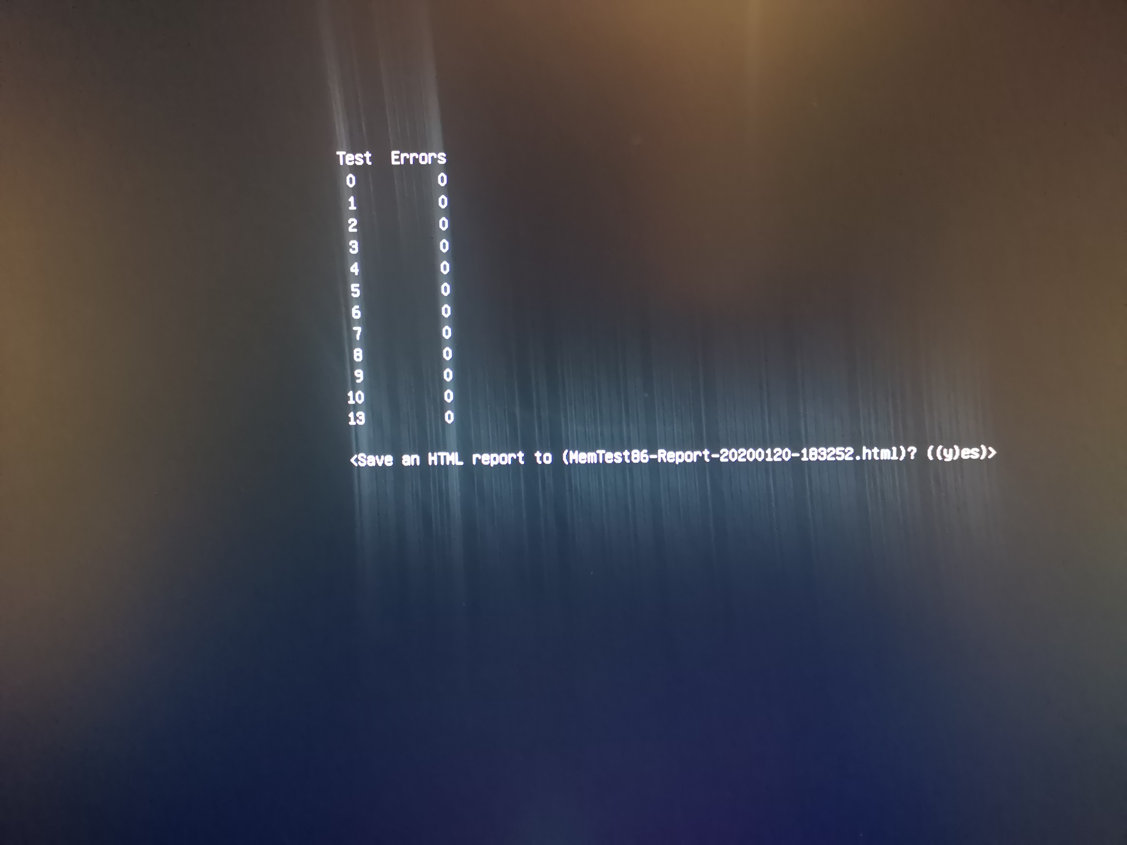

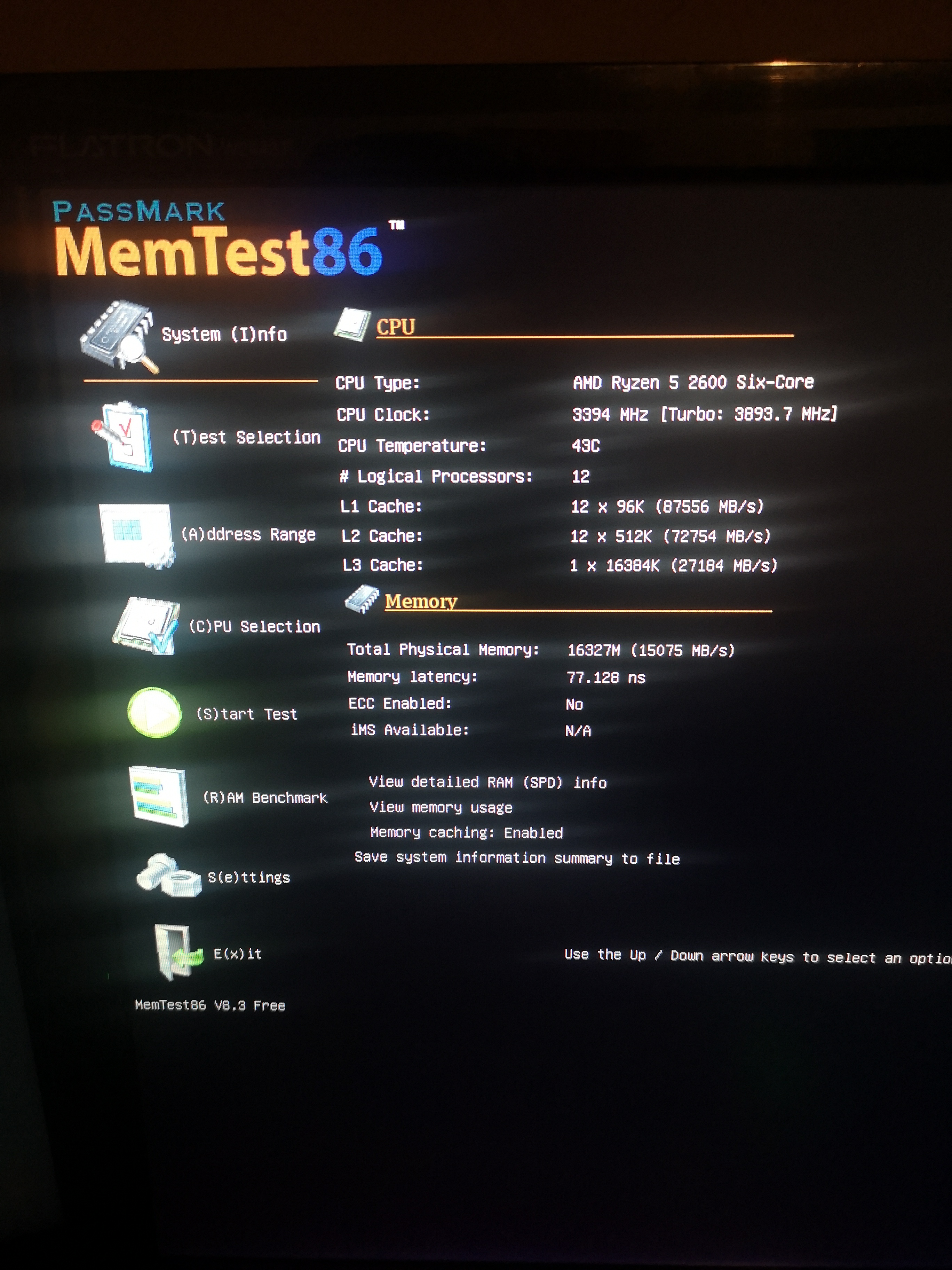

1. Mit Memtest86 (https://www.memtest.org/#downiso) Ram über 2-3 Stunden hinweg testen.
2. Wenn Fehler gefunden werden nochmal das selbe mit im Bios deaktivierten DOCP Profil.
Wenn dabei keine Fehler gefunden werden kannst du den Ram als Fehlerquelle eigentlich ausschließen.

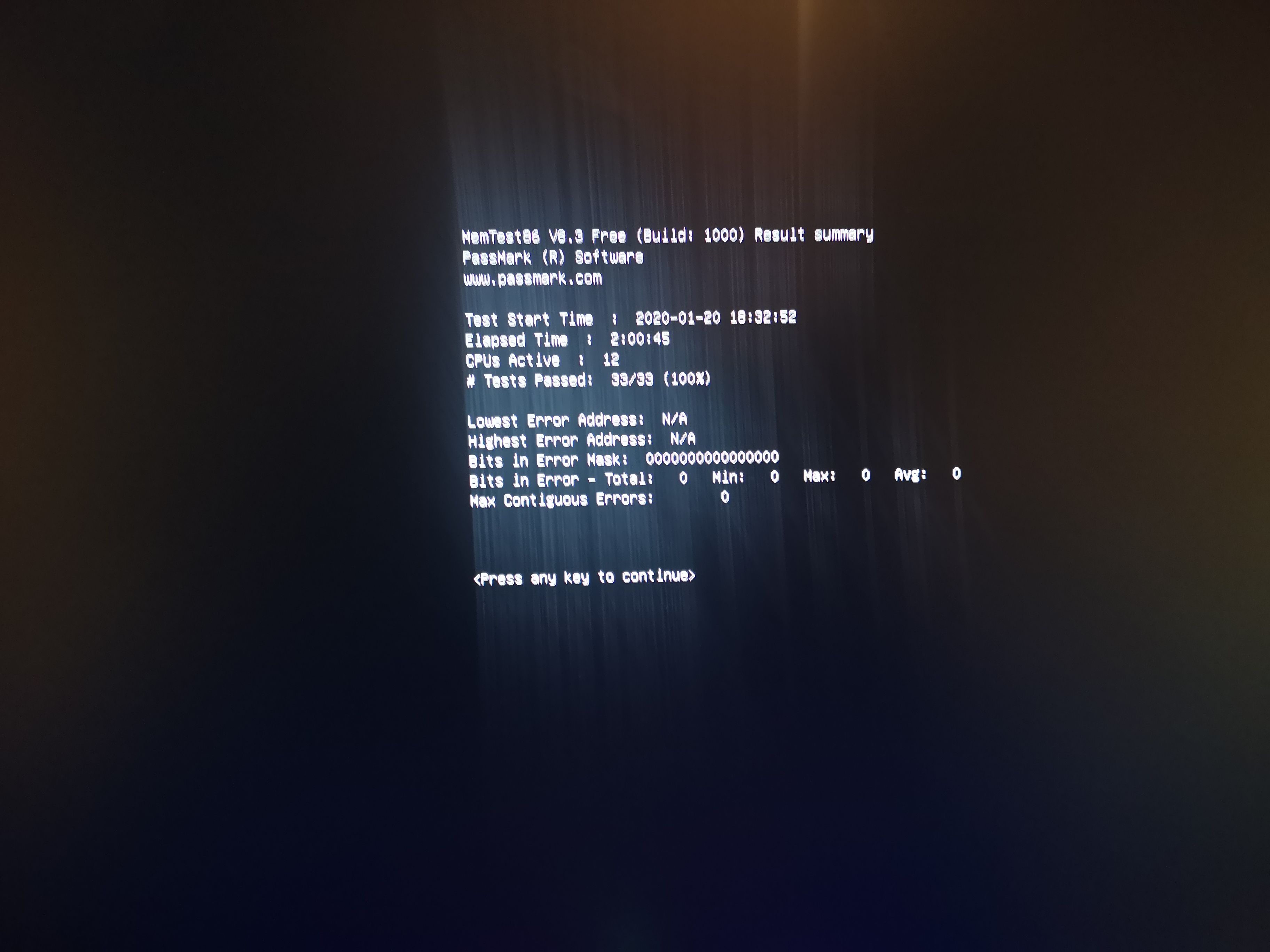

Ich starte mal ein memtest....

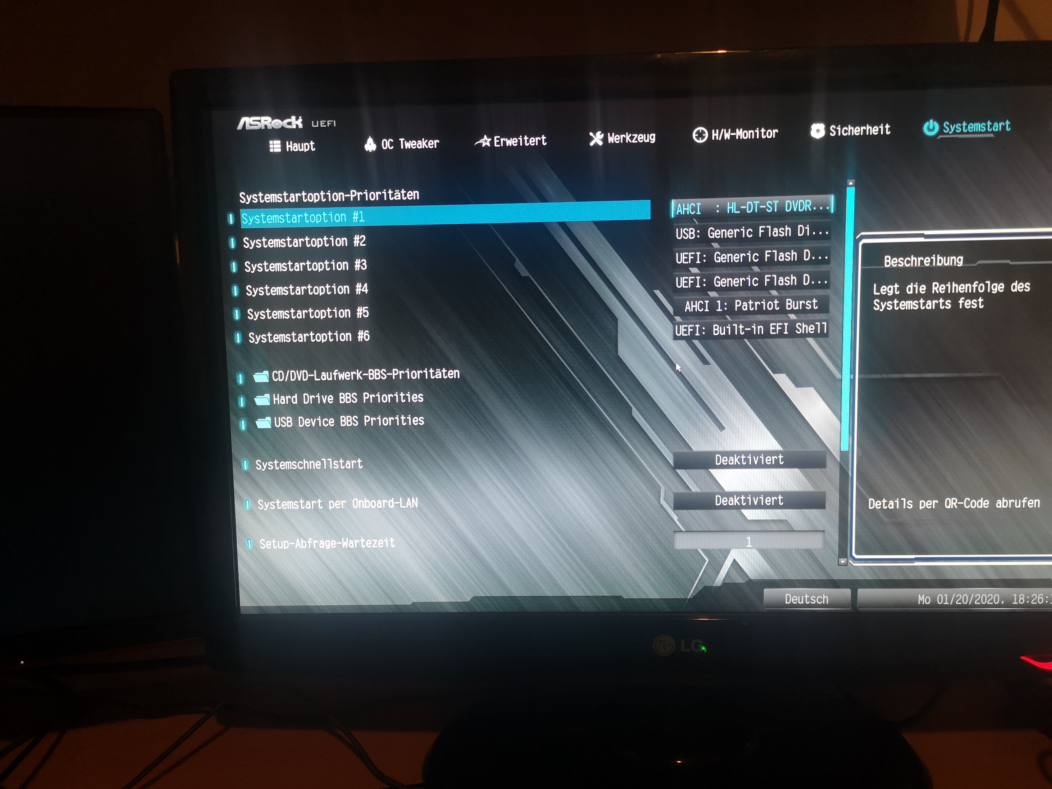

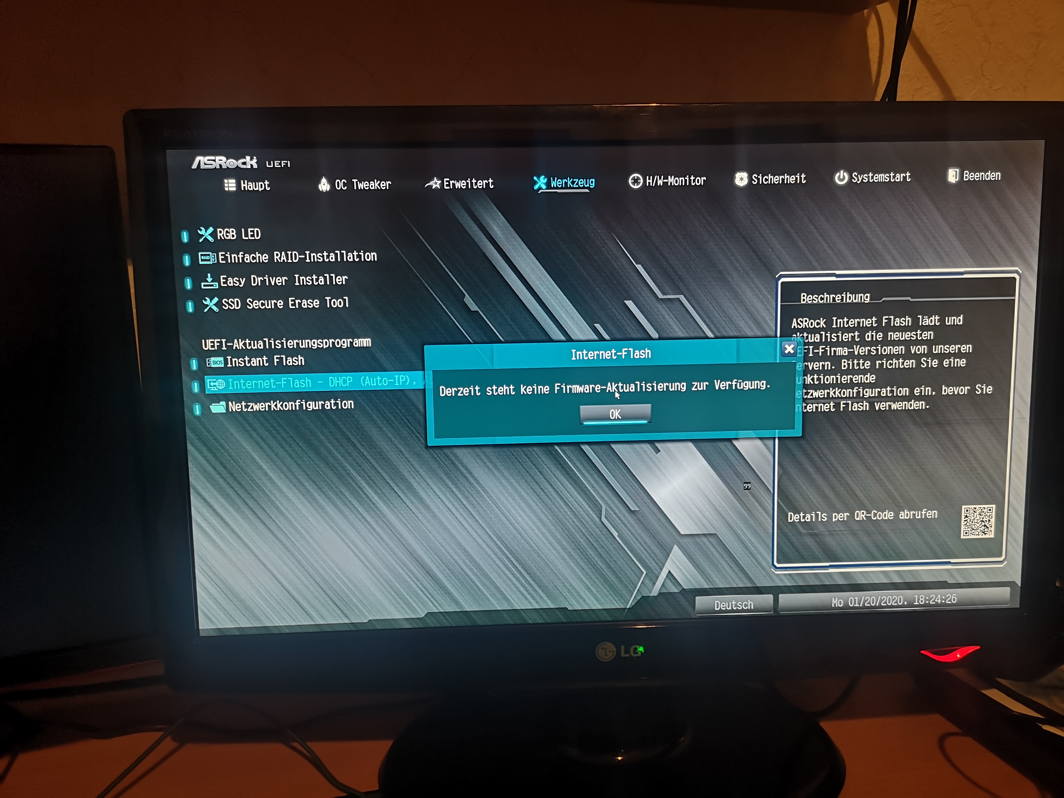

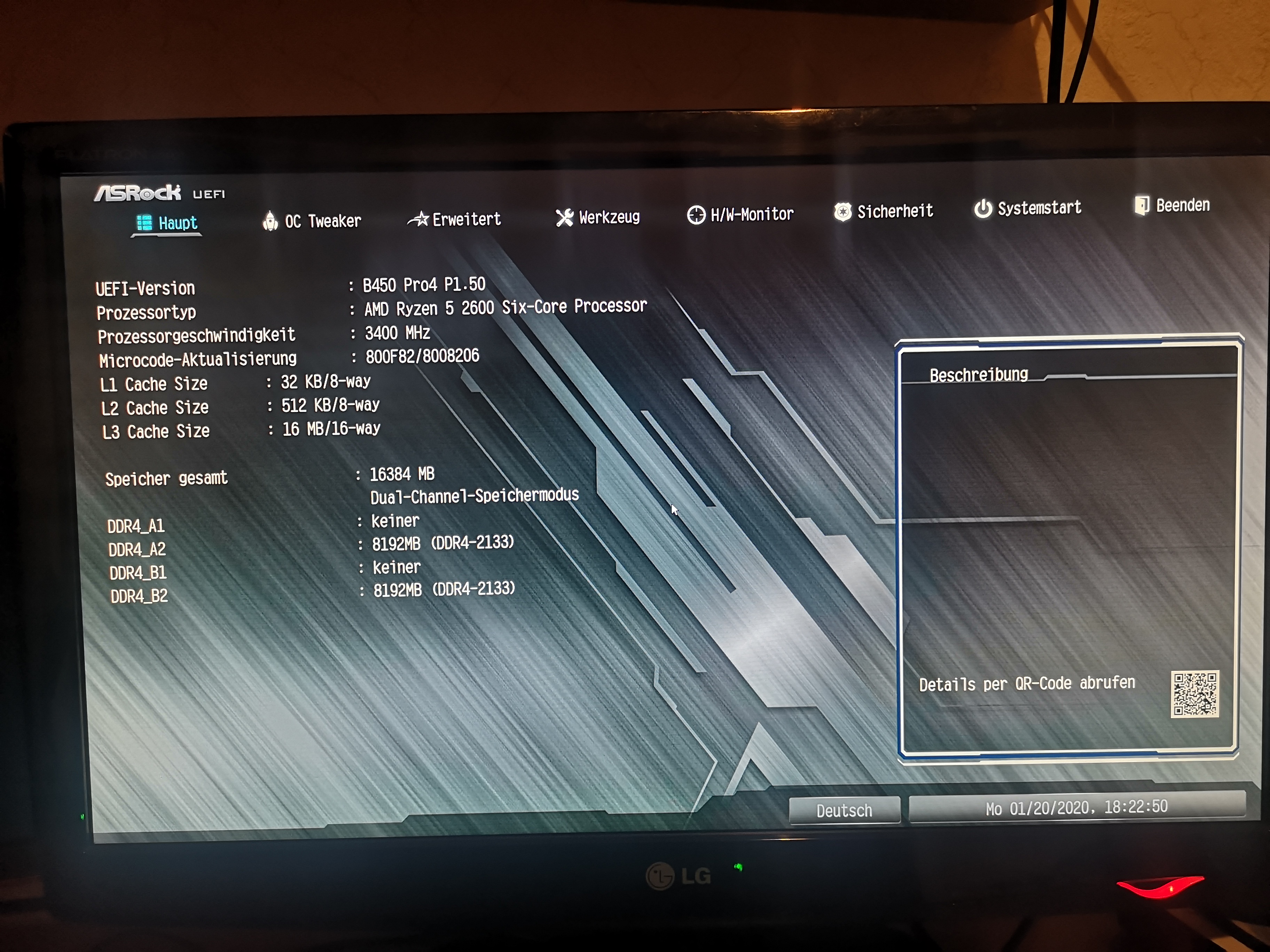

Ich kenne mich mit bios null aus und mache da eigentlich nie was! Update Überprüfung im BIOS selbst sagt das es aktuell ist v1. 51 oder v1.50... Auf Homepage von asrock Blick ich nicht durch

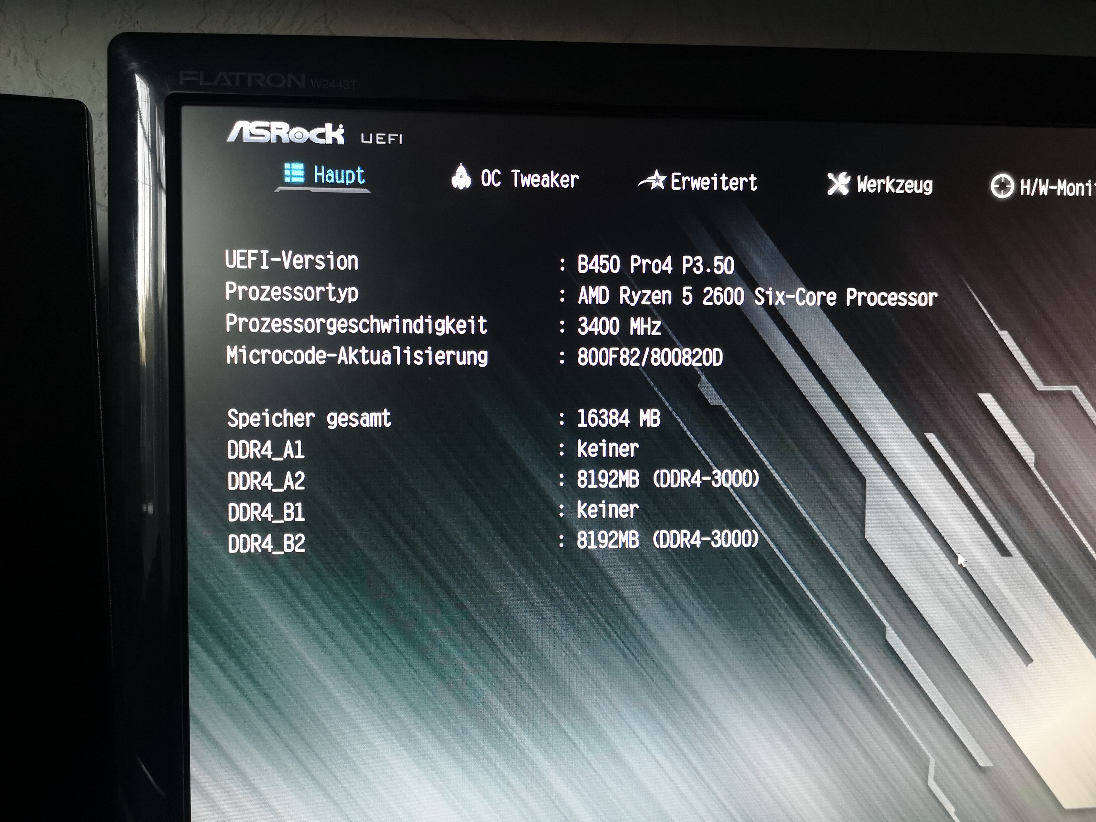

mann, mann, bios gibts für dein board mittlerweile 3.90, du hast das aller erste bios drauf, da wirst wohl probs haben mit deinem ram
aktualisuere dein bios, dann geht das schon

https://www.asrock.com/MB/AMD/B450 Pro4/index.de.asp#BIOS
OK, das ist krass, warum wird es dann unter dem Auto update nicht gefunden?
Unter bios?

auch wenns drauf wäre, ist es sicher bereits veraltet, und bios update machst eh sicherer, mit usb-stick, ich würd aber nicht gleich auf das allerneuemte gehn, nimm das 3.50 , aber , wie gesagt, lad dir auch das all in one teriberpaket runter, und installiere das erst,

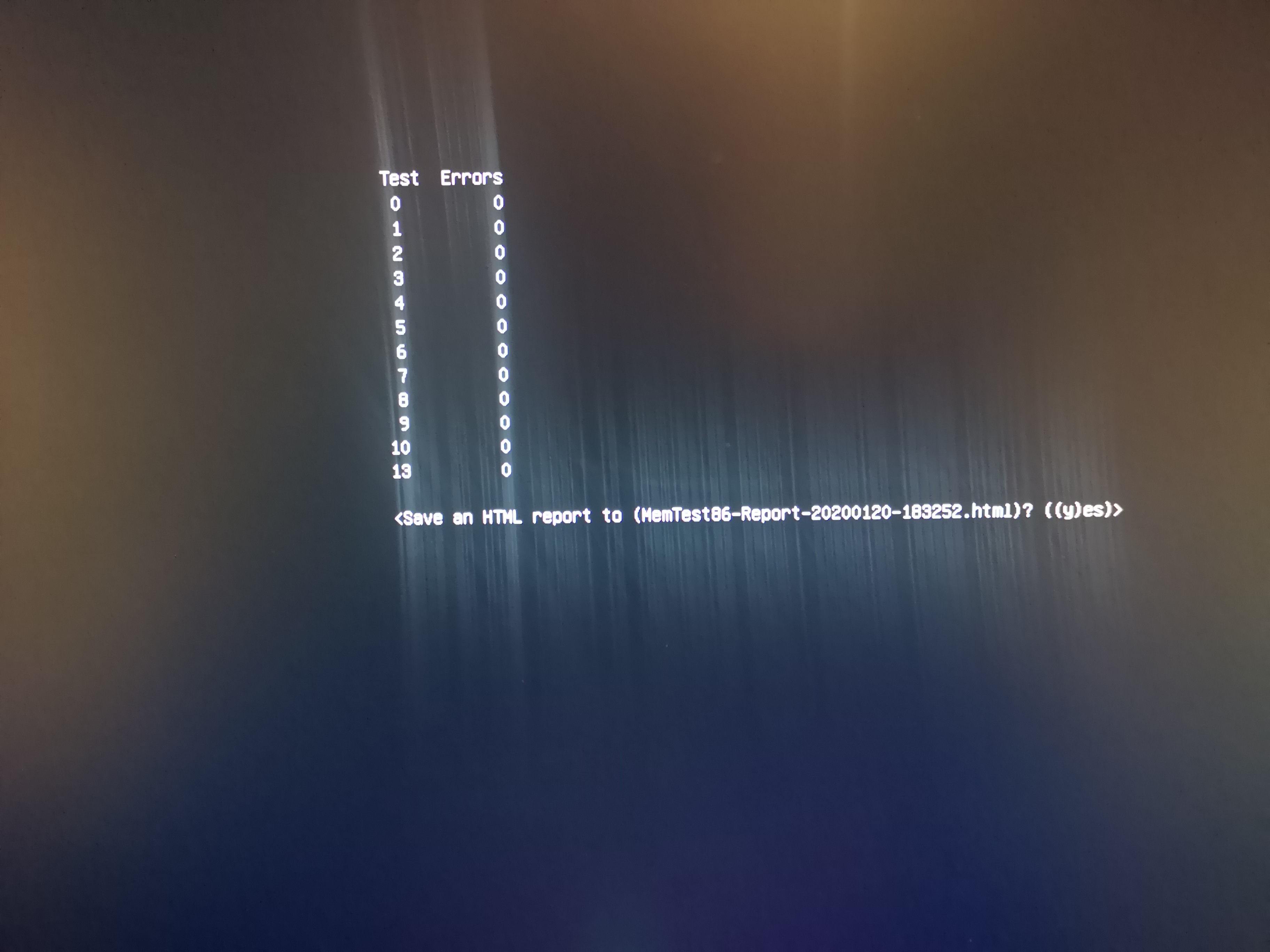

OK, das mach ich dann lieber morgen in ruhe! Muss gleich zur Nachtschicht und das wird dann zur stressig. Dann bin ich gespannt ob es daran liegt, memtest zeigt zumindest kein Fehler an...

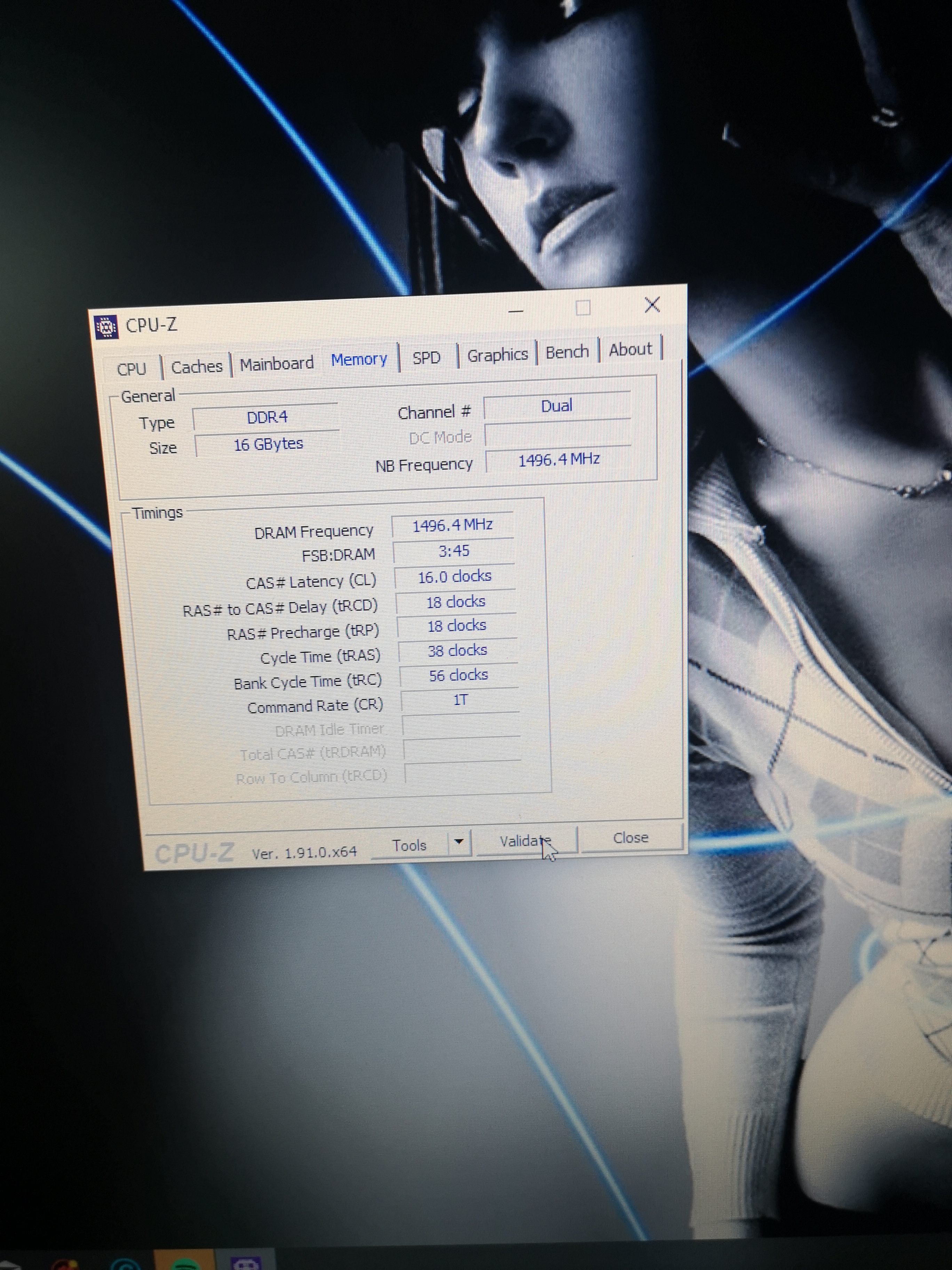

Jetzt noch ne doofe Frage und zwar wie bekomm ich das raus wie genau ich die RAMs laufen.... Ich gehe davon aus das es pinnacle ridge ist aber wissen tue ich es nicht aber genau dann sollte man das Update nicht machen oder versteh ich da was falsch.

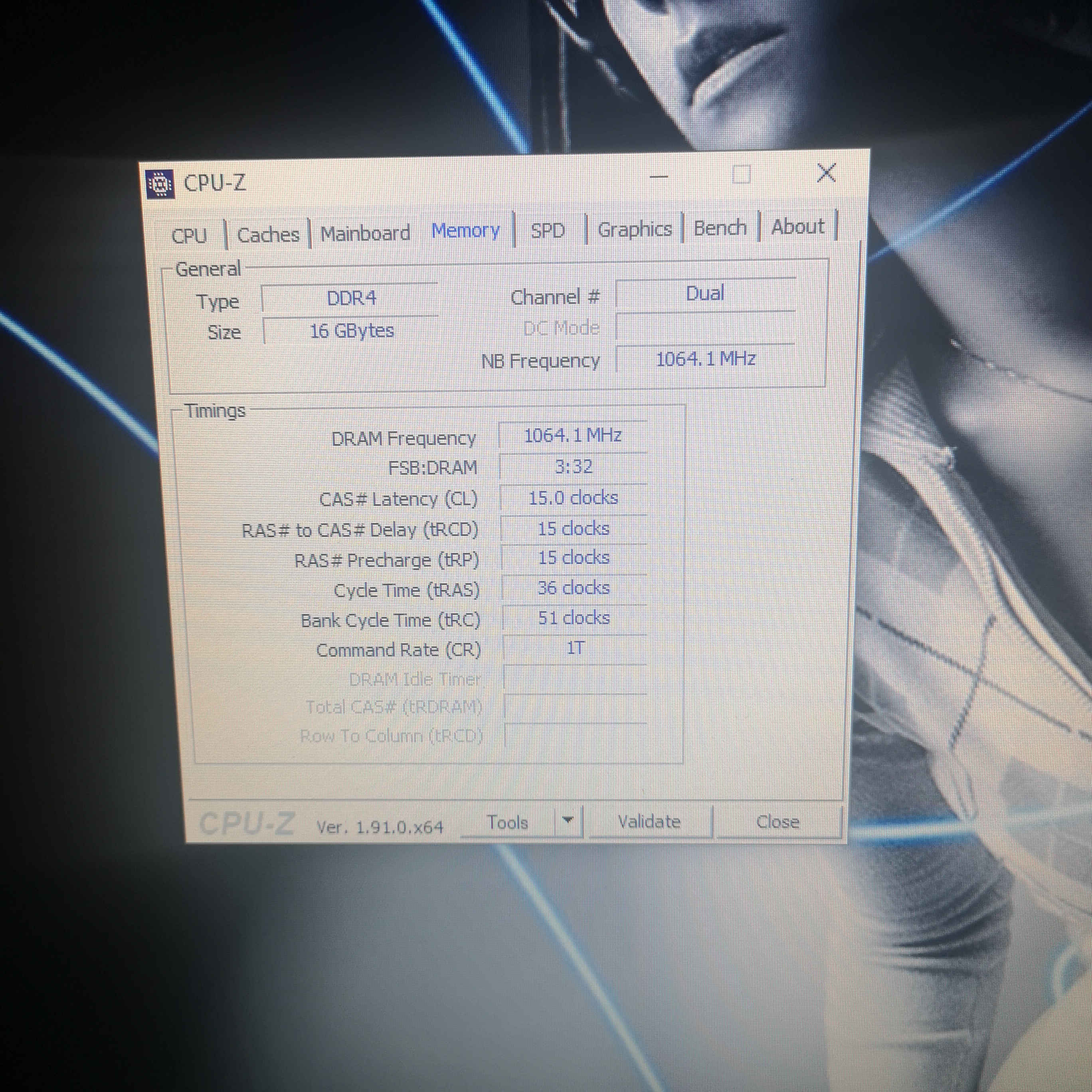

Frage mich nur warum cpu-z 1064 MHz anzeigt.
Memtest ohne Fehler

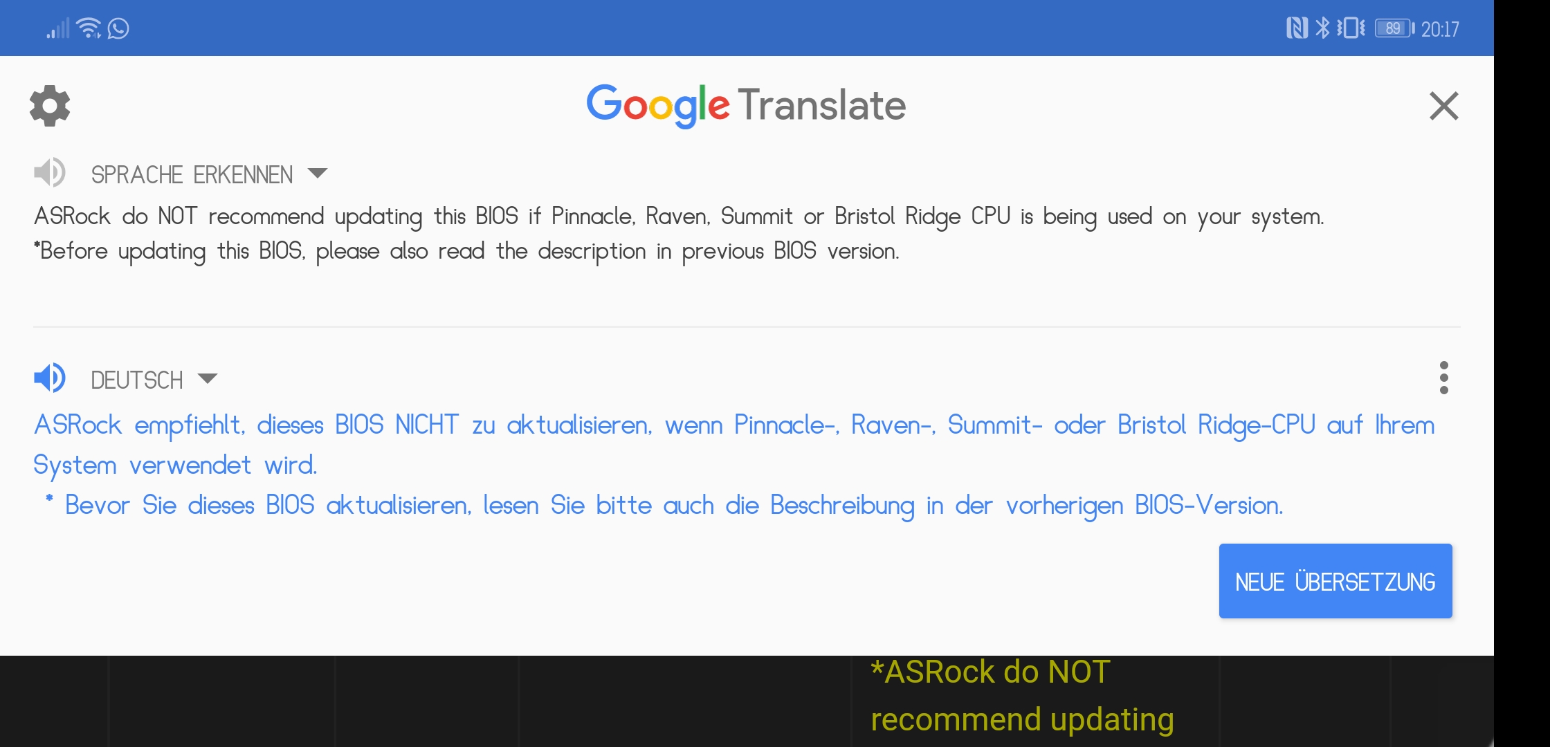

du mußt auch schauen, oder ich mach das, was hat deine cpu für nen namen, ?picasso, raven ridge, oder so, ? da mußt erst lesen, da war was, mit, :
da sollst du von version 1.50 , erst auf die 1.80 gehen, dann erst auf die höhere version
grade gelesen, deine cpu ist pinnacle ridge, werd mal lesen, was du für bios machen mußt
ja, ist so , du mußt erst die 1.80 flashen,
und dein instant flash, kann ja nix anzeigen, wenn du nicht den usb stick gesteckt hast, mit dem bios drauf

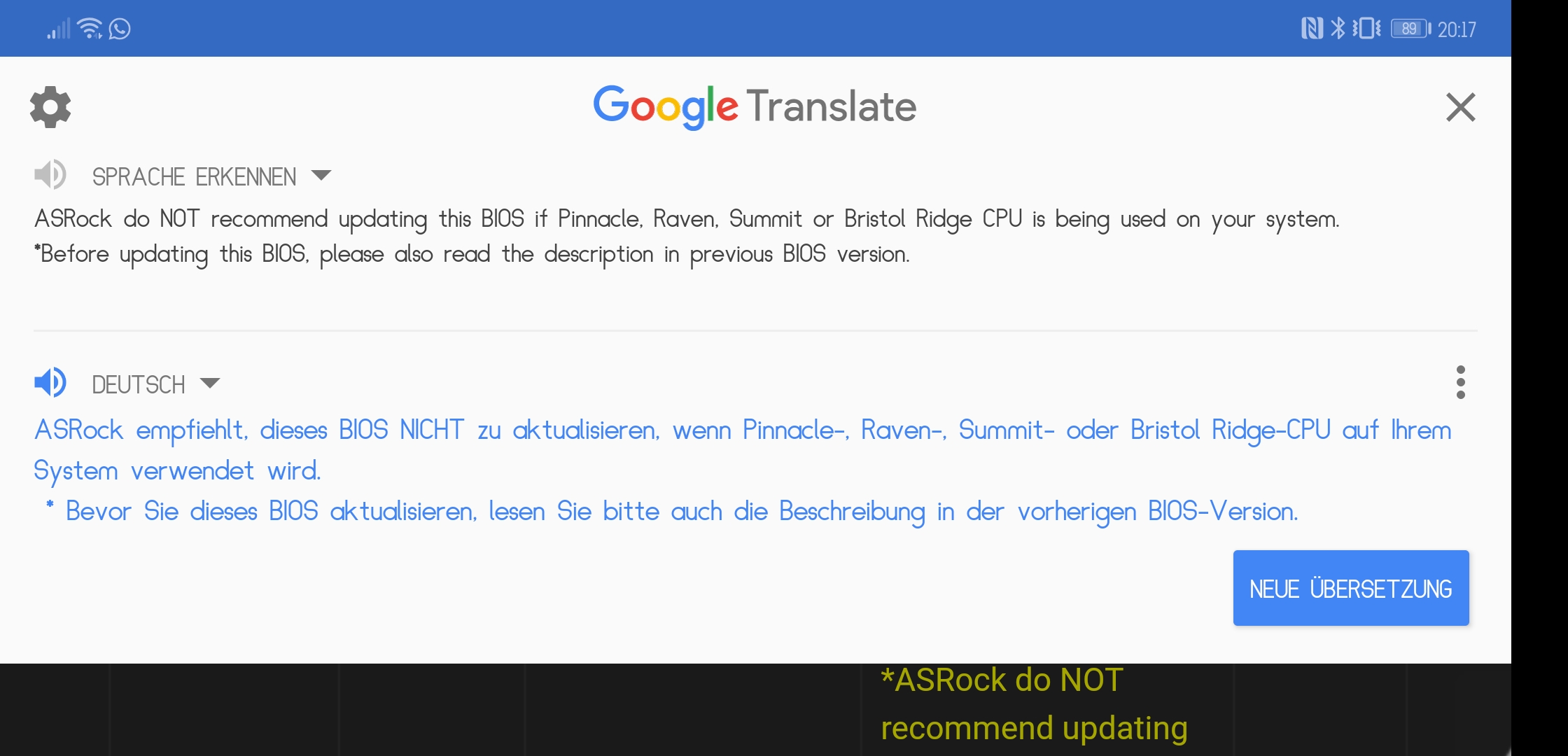

Bitte installieren Sie "AMD all in 1 mit VGA-Treiber ver:18.50.16.01_WHQL" oder eine spätere Version, bevor Sie auf dieses BIOS aktualisieren.
** Wenn Sie das BIOS vor der Aktualisierung des AMD all in one driver aktualisiert haben, lesen Sie bitte das Display recovery SOP, um Ihr System wiederherzustellen.
*** Der Benutzer kann das vorherige BIOS nicht mehr flashen, wenn er einmal auf diese BIOS-Version aktualisiert hat.
**** Wenn die aktuelle BIOS-Version älter als P1.80 ist, aktualisieren Sie bitte das BIOS auf P1.80(PinnaclePI-AM4_1.0.0.6), bevor Sie diese Version aktualisieren.
Übersetzt mit www.DeepL.com/Translator (kostenlose Version)
deine version ist ja 1.50 , also wen du gleich 3.5 flashen wolltest, mußt du erst die 1.80 drauf machen
Und bitte umbedingt erst das all in one installieren
Reaktionen: DanDiRo82

zum ram, bei cpu-z mußt du immer doppelt rechnen, ( ddr- dppeldram ) deine speicher laufen auf minimal konfiguration, mach erst den all in one driver paket, dann die bios-versin 1.8 auf einen fat32 formatierten usb-stick, steck den dann in einen usb-port, geh ins bios , dort auf werkzeug , da auf instant flash, folge den anweisungen, , instant flash findet die 1,8 - bestätigen, auch ok, dass du diese version auch flashen willst, wieder ok, und dann machst du absolut nix, bis das bios fertig ist, erst, wenn kommt : programming succes, drückst du auf ok, und rechner startet neu, da gehst du gleich wieder ins bios, und drückst beim verlassen auf " load setup default", oder so ähnlich und startest normal hoch, das selbe machst du mit der version 3.5,
wenn das geklappt hat, fährst du runter, gehst wieder ins bios, tweaker, und gehst auf xmp laden, da nimmst du dann profil 1 mit 3000 mhz, ( wenn das bios nicht eh schon deinen ram erkannt hat, speichern fertig

Soweit alles erledigt! Musste allerdings xmp selbst umstellen! Mal sehen ob sich was ändert. Fazit kommt aber könnte etwas dauern!

Ja, aber musste ihn manuell auf Profil 1 stellen damit die 3000 erkannt werden....

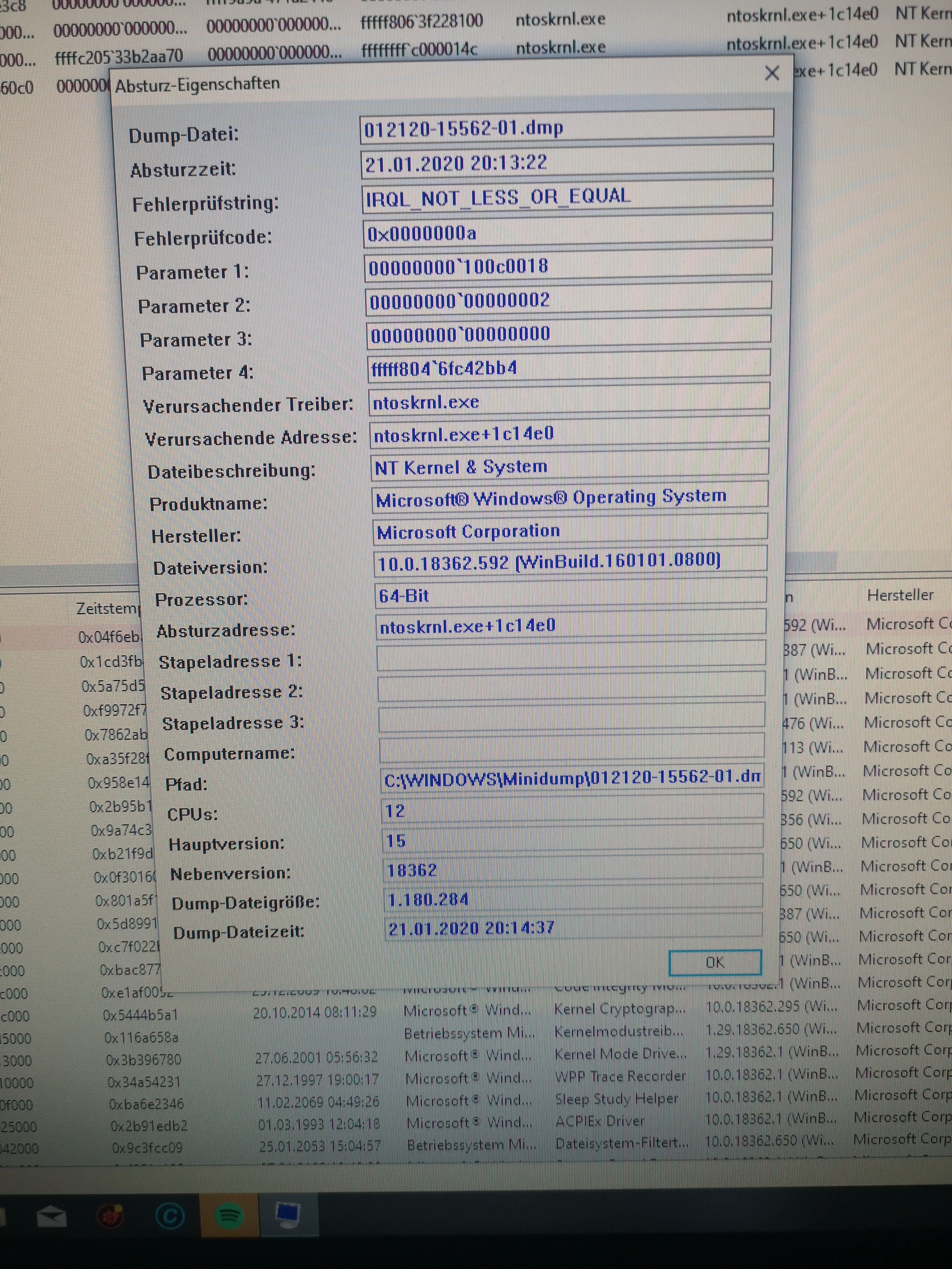

Leider gerade nach dem hochfahren ein Fehler
