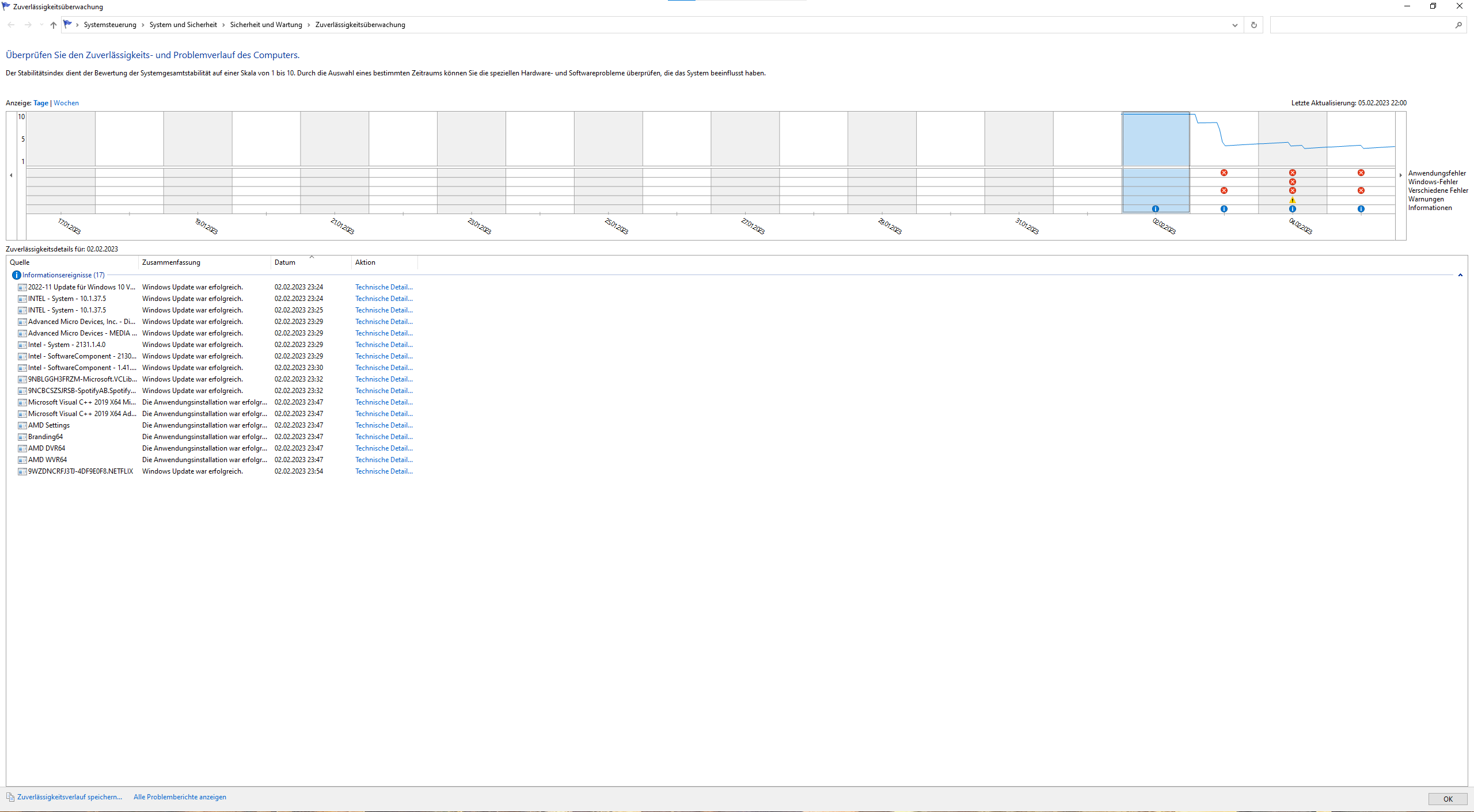

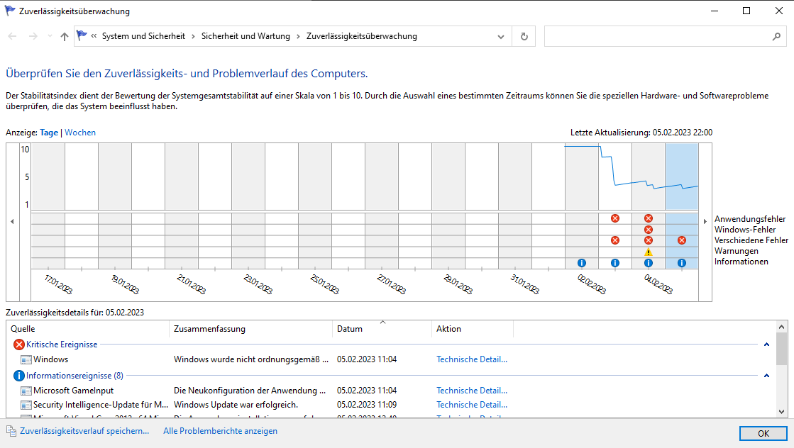

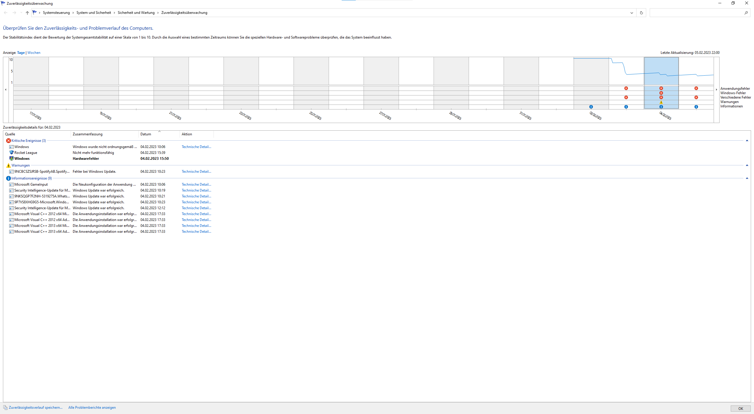

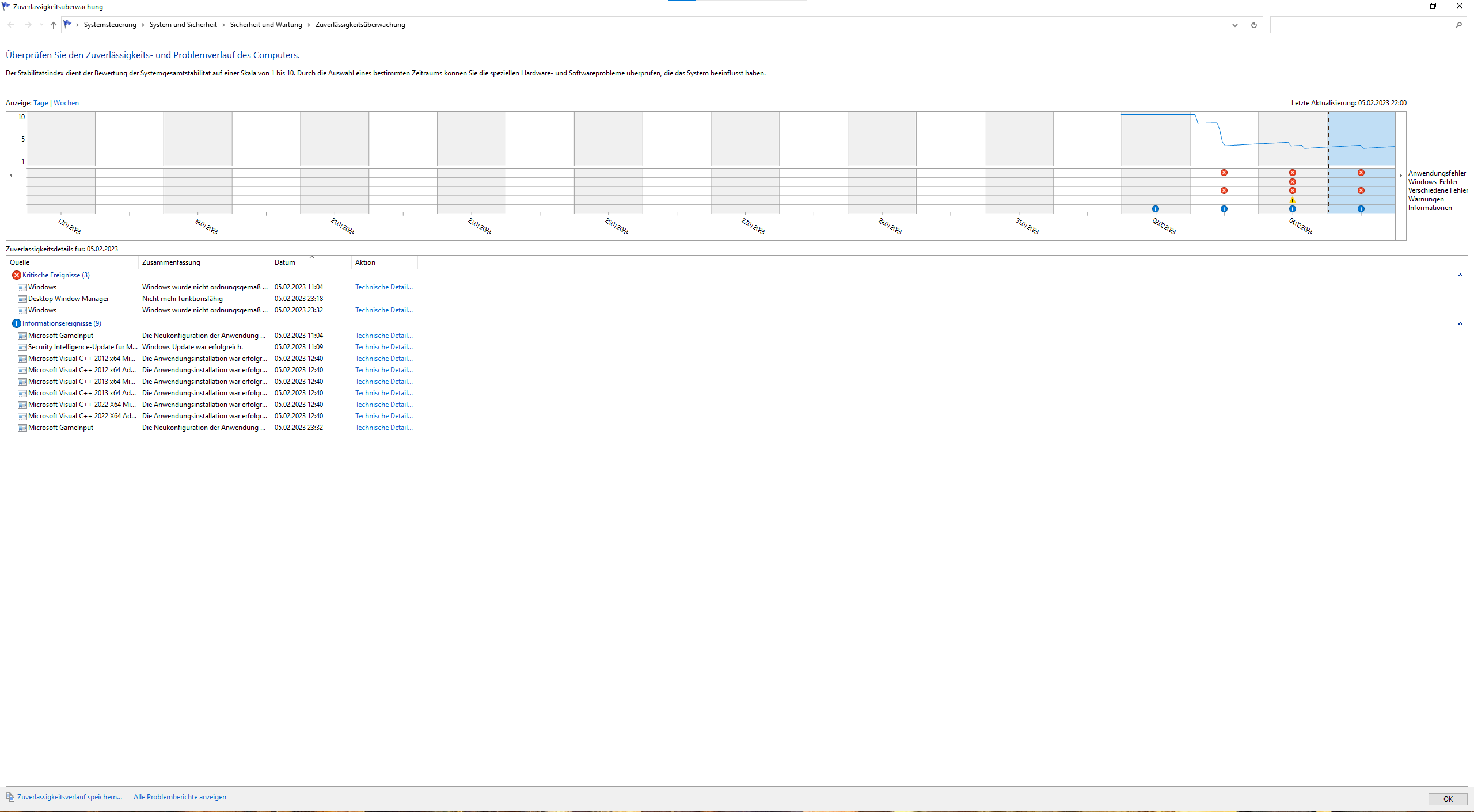

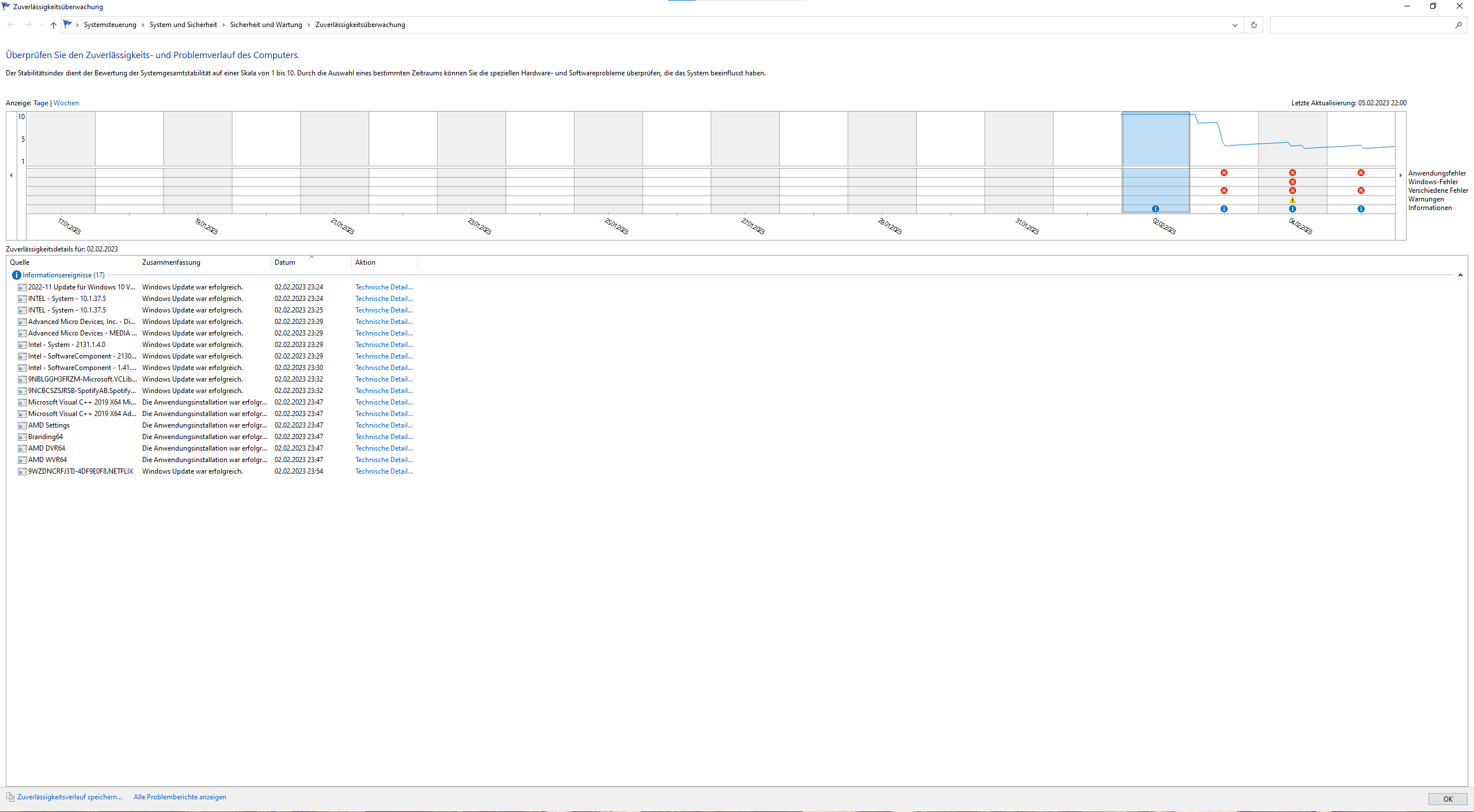

Kannst Du uns mal einen Screenshot von Zuverlässigkeitsverlauf zeigen?
CU
redjack

Windows habe ich sauber komplett neu installiert und somit auch alle Programme neu heruntergeladen. Anno 1800 hat dieses Mal zwar deutlich länger durchgehalten ist aber nichtsdestrotrotz wieder abgestürzt. MfG

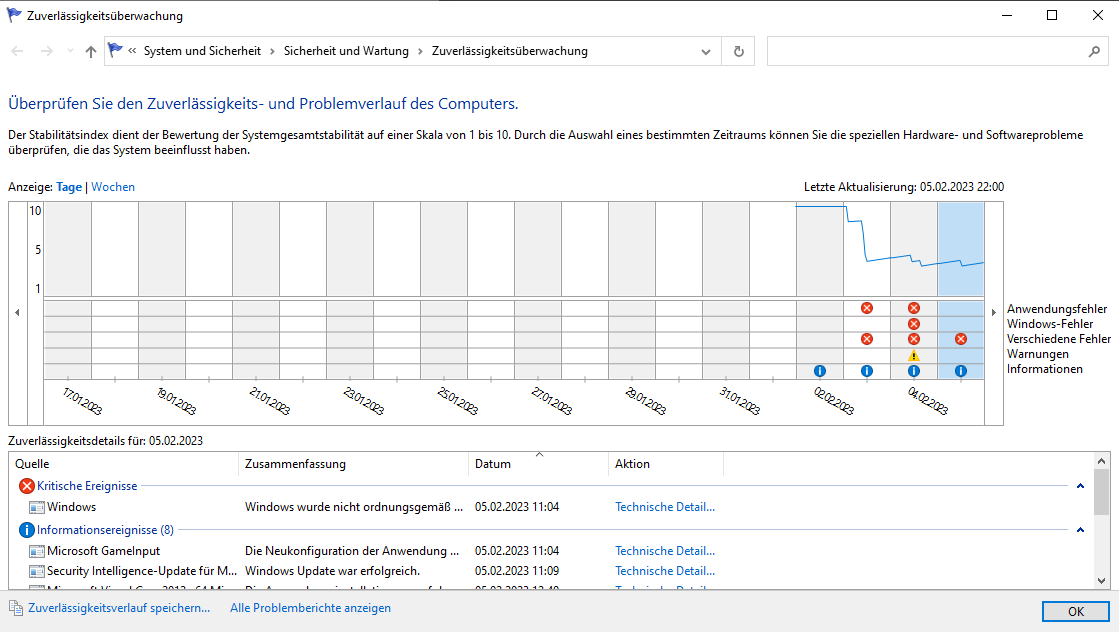

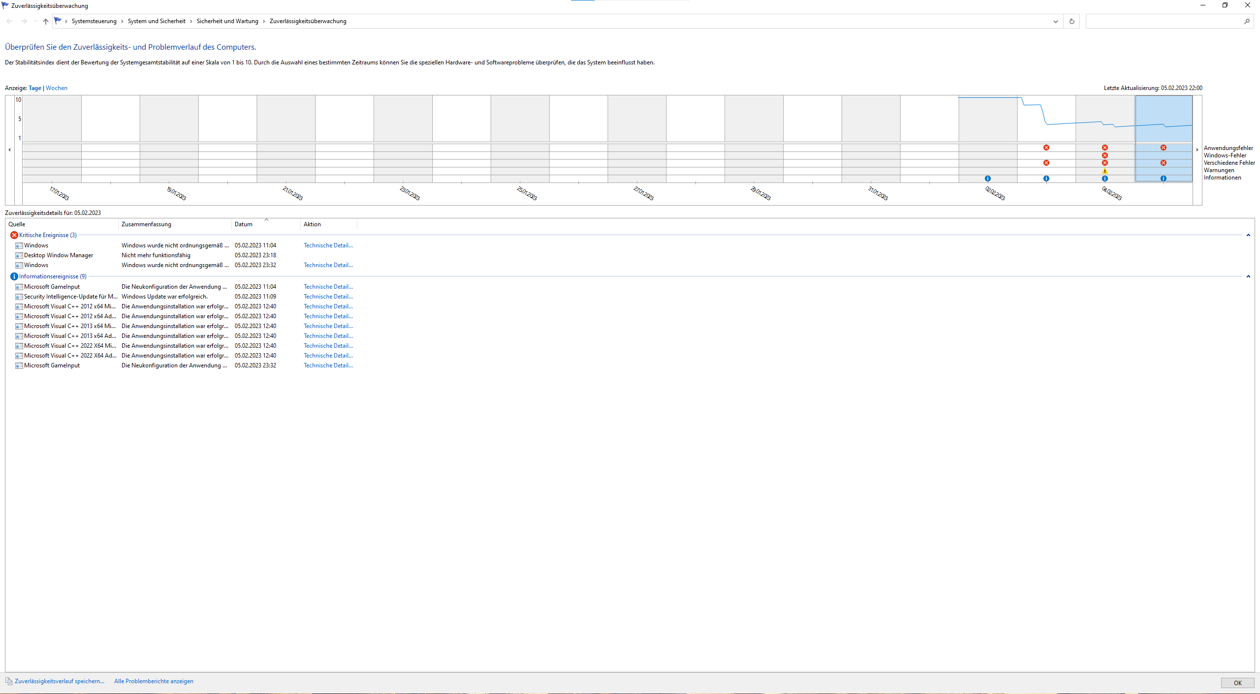

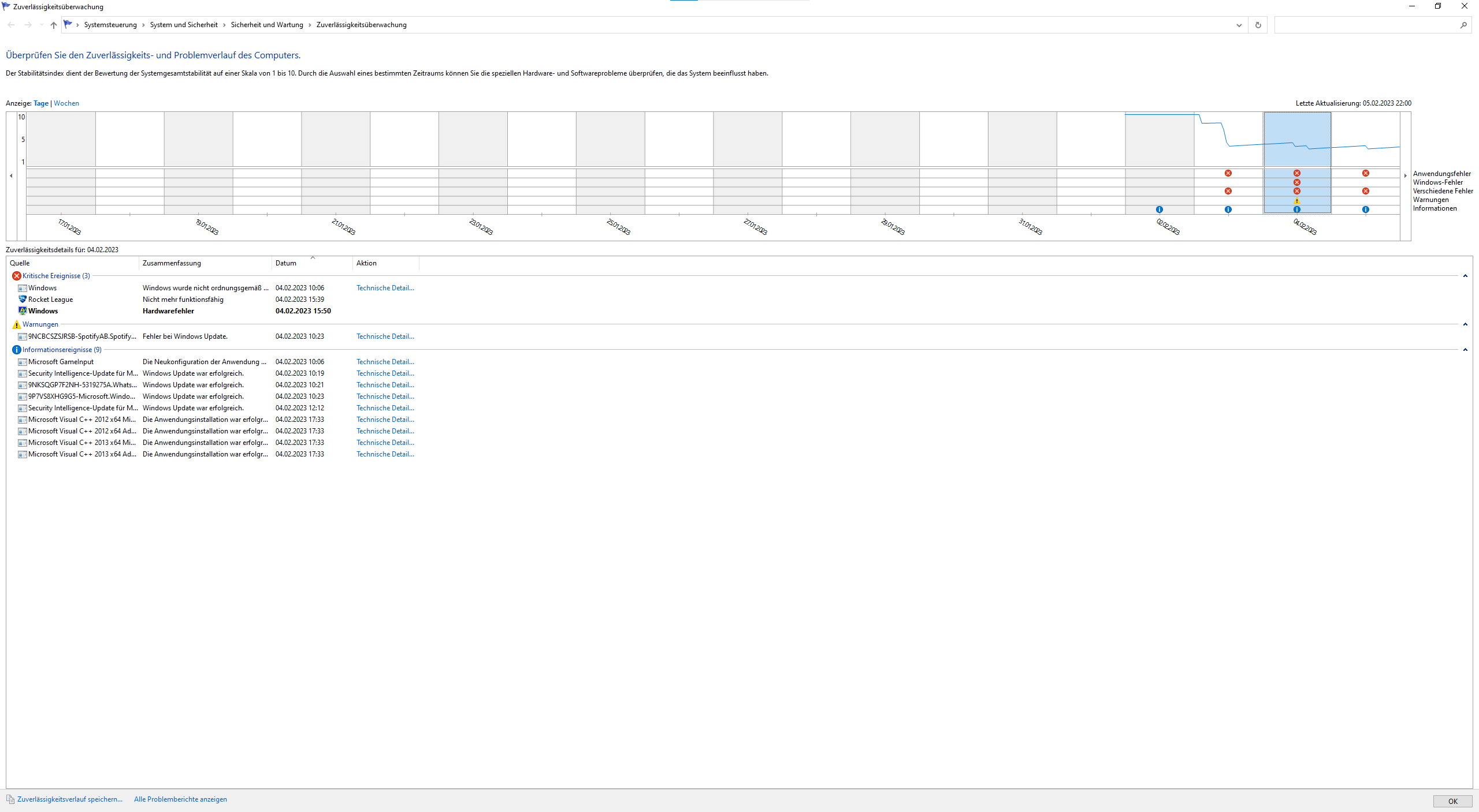

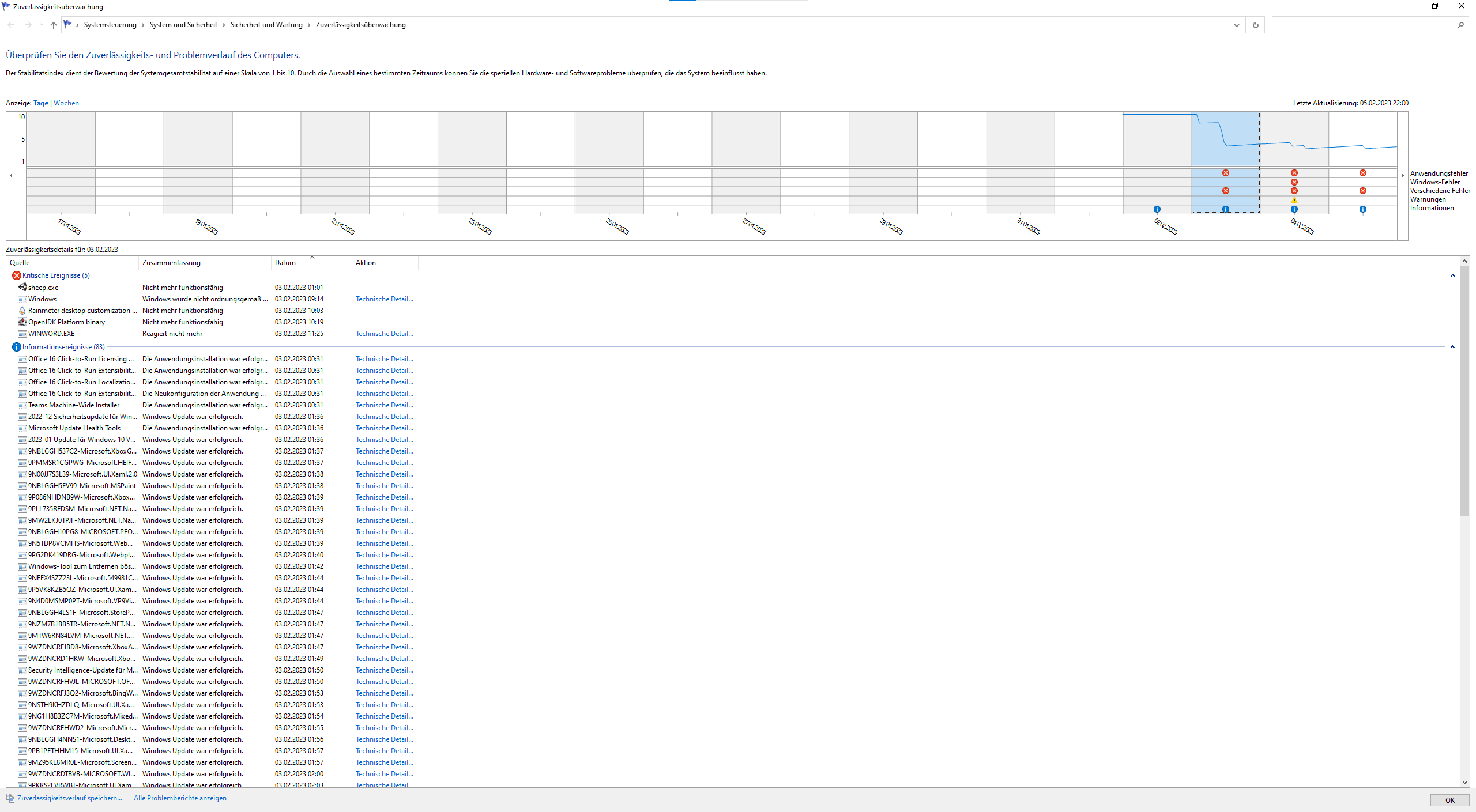

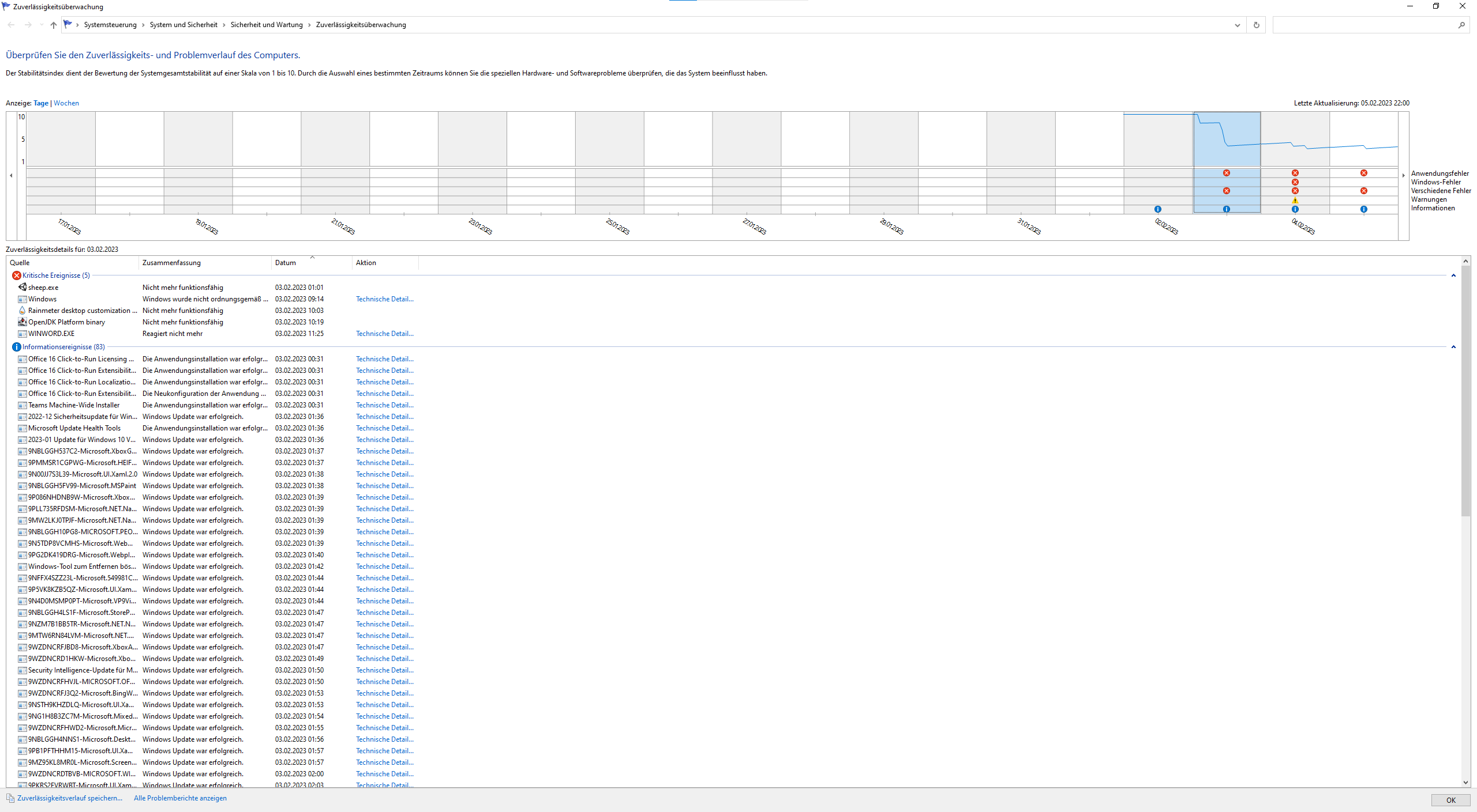

Du solltest beim Zuverlässigkeitsverlauf dann auch auf den Tag gehen wo die meisten Fehler sind.
Also von gestern.
Reaktionen: Sad0x
Hier alle Tage

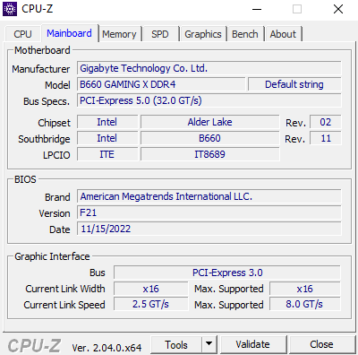

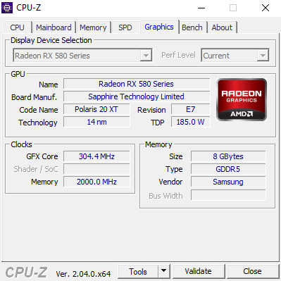

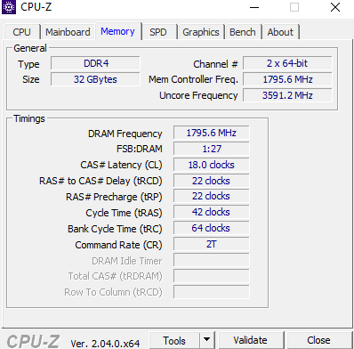

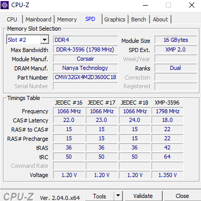

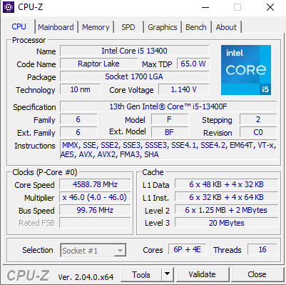

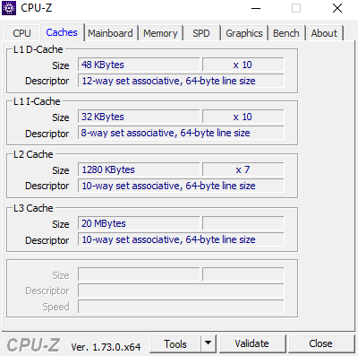

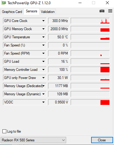

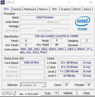

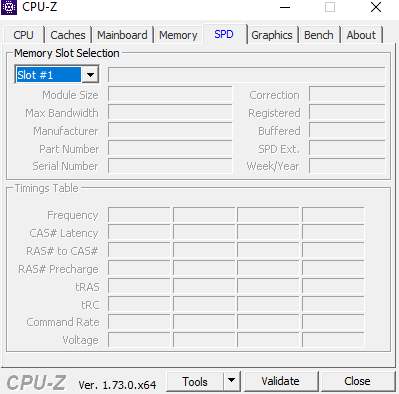

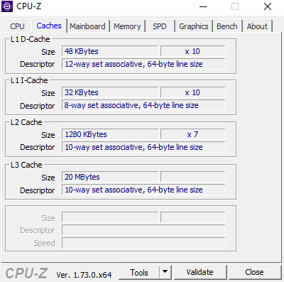

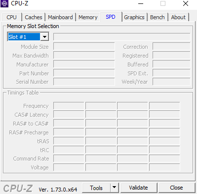

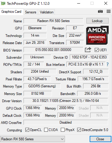

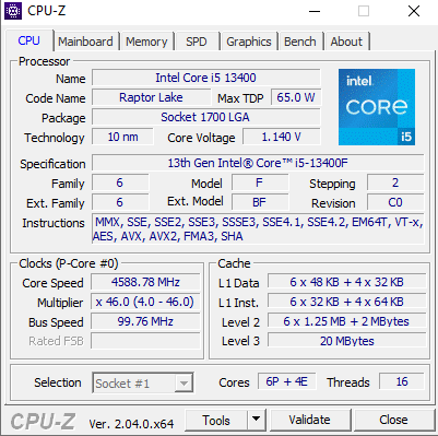

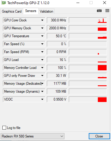

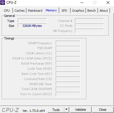

Wenn´s für dich ok ist, dann mach doch mal bitte Fotos von den ersten 5 Reitern bei CPU-Z
und einmal GPU-Z
Reaktionen: Sad0x
Hier die Bilder

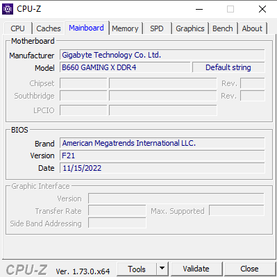

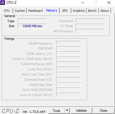

Sicher? CPU-Z Version 1.73 ist vom Sommer 2015. Und das ist dir nicht aufgefallen, ebenso wie die zahlreichen ausgegrauten Felder in den Anzeigen? Also wenn du da selbst keinen Fehler bemerkst, spricht das für grobe Softwarefehler. Seien es nun fehlende Treiber oder völlig veraltete Softwarestände bei den Spielen selbst ...
Ob nun ein neuer Grafiktreiber (der ist vom Sommer letztens Jahres und auuch nicht neu) das Problem löst, würde ich nicht behaupten. Aber irgendwo ist diese Neuinstallation doch witzlos gewesen, wenn man dann alte Software runterlädt.
Reaktionen: Klaus0815 und Sad0x

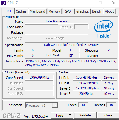

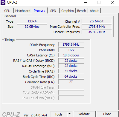

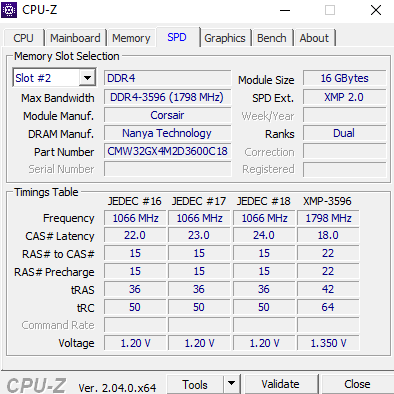

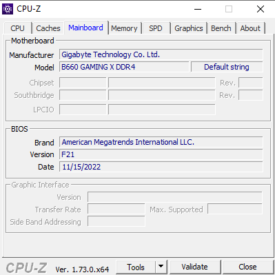

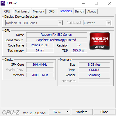

Jup, entschuldigt, dass war tatsächlich die falsche Version. Unten habe ich nochmal die Daten aus der neusten Version gezogen, vielleicht kommt da ja Licht ins Dunkel.
Nachdem ich nochmal die Idee mit der fehlerhaften Windows-Installation durchgegangen bin, hatte ich in der Eingabeaufforderung nach Ausführung von sfc/scannow tatsächlich auch was gefunden und dieses dementsprechend repariert.
Nun laufen die oben genannten Spiele augenscheinlich auch wieder besser, obwohl ich jetzt auch in einfacheren Spielen wie nen Rocket League regelmäßige Treiber-Timeouts habe. Zum Treiber muss ich noch sagen, dass die tatsächlich nicht die Neuesten sind, da die neusten Treiber mein System regelmäßig mit Bluescreens verziert haben, dazu habe ich auch noch einen anderen Beitrag gemacht...
MfG
