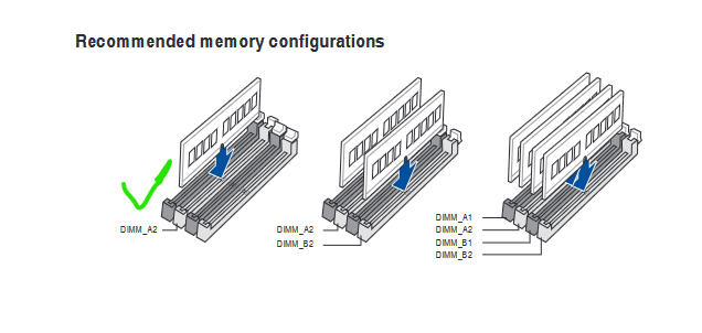

Je nachdem was für einen defekt ein RAM Modul hat, kann das auch zu solchen Symptomen führen.
Greift eine Schutzschaltung vom Netzteil, lässt sich dieses je nach Hersteller und Modell
nicht wieder gleich einschalten.
Probiers mal mit jedem RAM Modul einzel in Slot "A2" für eine Weile und schau wie es sich verhält.
Reaktionen: laohu9

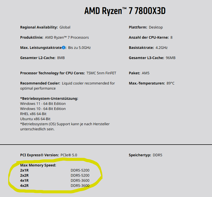

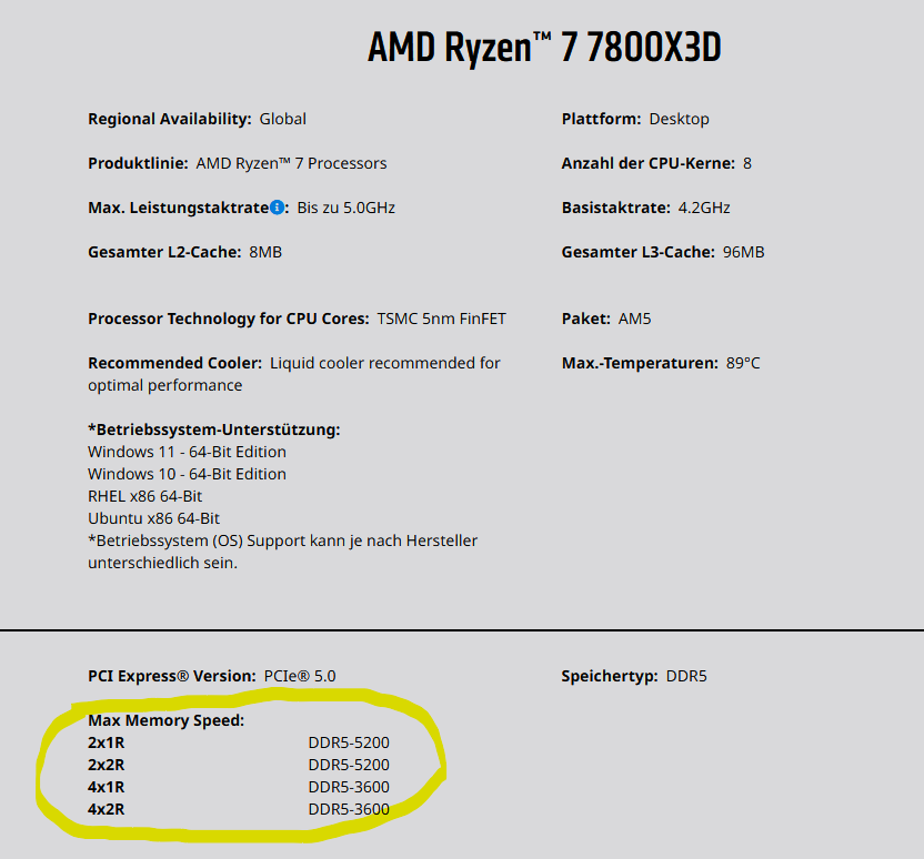

Bitte einen Blick auf die Spezifikationen des Prozessors werfen.
Offiziell unterstützt die CPU "nur" einen RAM-Takt bis zu 5200 MHz, wenn zwei RAM-Module verwendet werden. Höhere Werte können, müssen aber nicht funktionieren.
Das sind die CPU Specs und das ist seit gut 20 Jahren so, dass diese als garantiert niedriger sind.
Würde das wirklich zählen, bräuchte man seit zig Jahren kein XMP mehr.
Reaktionen: Stefcom64

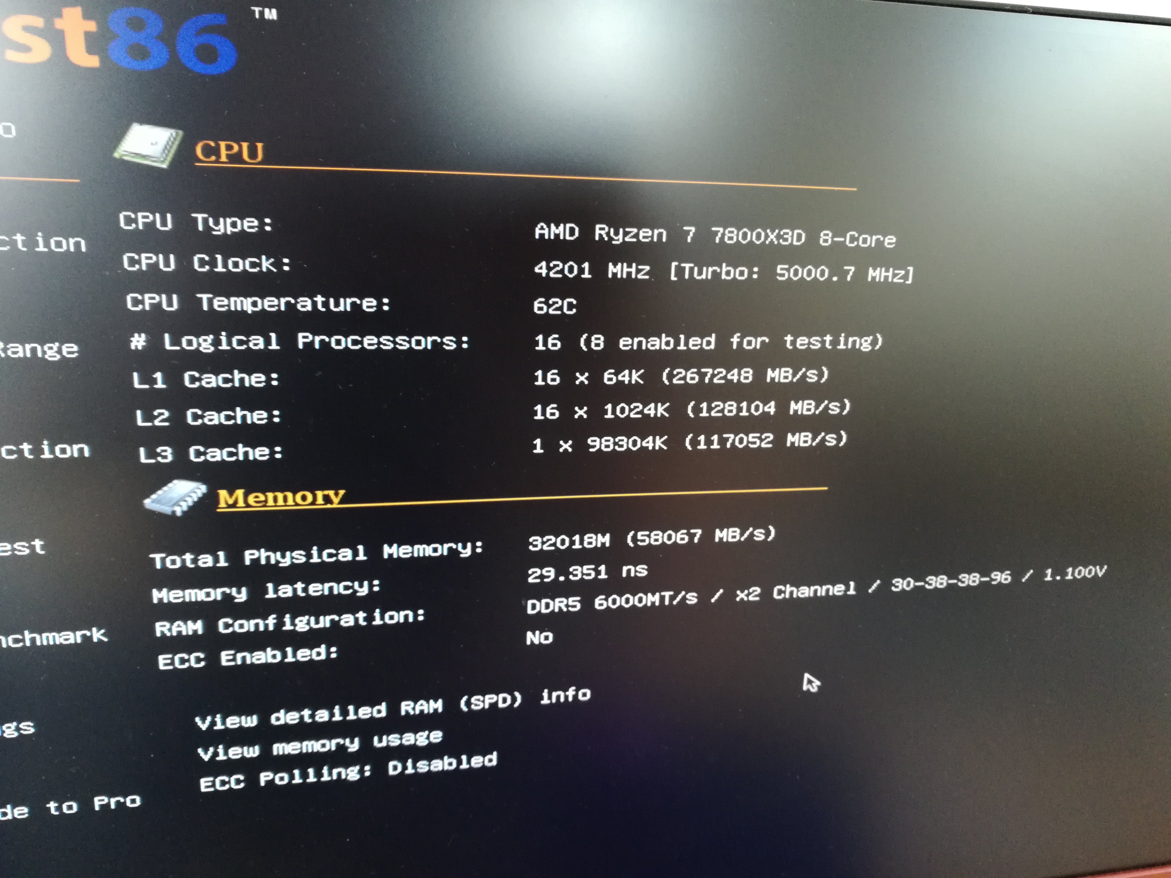

Ich habe einen weiteren RAM Stabilitätstest durchgeführt, aber diesmal mit Memtest86. Hat einiges länger gedauert als letztens mit dem Windows eigene Tool "Windows-Speicherdiagnose".
Test wurde durchgeführt mit EXPO aktiv auf 6000.
Ergebnis: Es wurden keine Fehler erkannt, unten einige Bilder (falls jemanden etwas ungewöhnliches auffallen sollte).
Ich werde nun das NT tauschen und dann wieder berichten.
