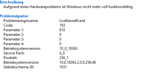

Bisher vor einigen Tagen gab es keine Probleme, leider dann am 05.04 der erste Freeze
War auf dem Desktop und habe Firefox von einem Monitor auf den anderen verschoben und es ging nichts mehr
Zuverlässigkeitsanzeige sagte:
Nach kurzem Googlen, könnte es möglicherweise an der Grafikkarte oder dem Treiber liegen
Da es nur einmal passiert ist, dachte ich mir nichts dabei
Heute dann wieder, hatte Warzone an und bin mit der Maus einmal kurz auf den anderen Monitor und da war der Freeze wieder
Zuverlässigkeitsanzeige sagt:
Gleicher Fehler wie beim ersten mal, nur diesmal hat die Radeon Software auch Probleme gehabt

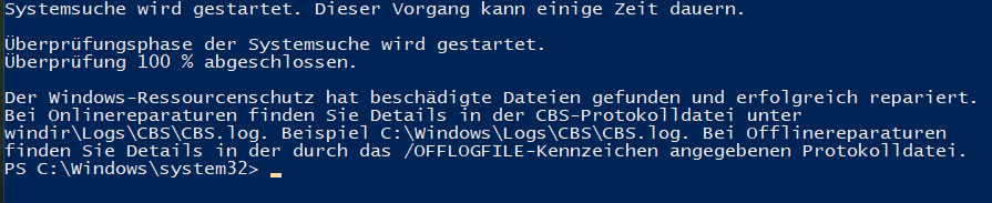

Abseits davon würde ich dir eine Überprüfung der Systemdateien mittels sfc empfehlen.
Rechtsklick auf Start -> Windows PowerShell (Administrator) ausführen, das startet ein blaues Eingabefenster.
Dort sfc /scannow eingeben und mit Enter bestätigen, überprüft die Integrität der Systemdateien und versucht diese bei Problemen zu reparieren, dauert ein paar Minuten.
Sollten dort Fehler auftreten, die nicht behoben werden können, wäre der nächste Schritt das DISM Tool.
Ok, habe den Scan eben gemacht
Soll ich mein Glück erstmal mit dem optionalen Treiber versuchen, oder doch lieber direkt einen älteren nehmen? Der vor dem letzten sollte 20.1.4 gewesen sein, damit hatte ich bisher keine Probleme gehabt.
Danke schonmal!
Wenn möglich, würde ich den aktuellsten nehmen, wenn der zickt, downgrade auf einen älteren.
Nur weil sfc Fehler gefunden und behoben hat, bedeutet das im Umkehrschluss allerdings nicht, das damit deine ursprünglichen Probleme behoben sind.
DIe Systemdateien können Einfluss darauf haben, müssen sie aber nicht.
Da hilft nur ausprobieren.
