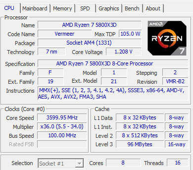

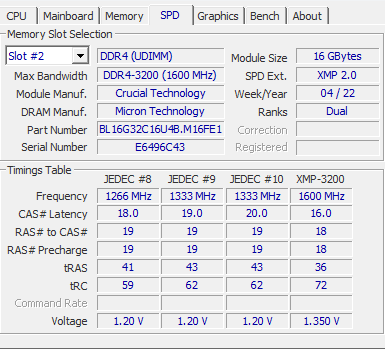

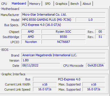

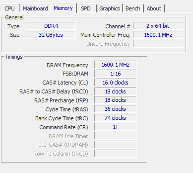

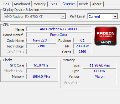

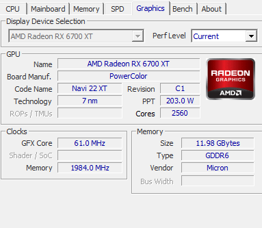

ich oute mich gerne als jemand der keine Ahnung hat, daher füge ich einfach mal alles an.
@SockenRamboO (Der Name ist ja genial). Genau, das meinte ich. Also, sowas, wie WHEA_LOG gibts nicht? Das ist schon mal sehr gut. Ist XMP im Bios aktiviert. Oder dieser Gaming-Boost? Ist das an? Wenn der Gaming-Boost an ist. Auf jeden Fall abschalten und Testen! Wenns immer noch ist: XMP abschalten und erneut testen. Hast du ggf. eine weitere Grafikkarte zur Verfügung?

E: Aktualisiere mal dein BIOS, Version ist von 2022. 👀
An laut Screenie.
