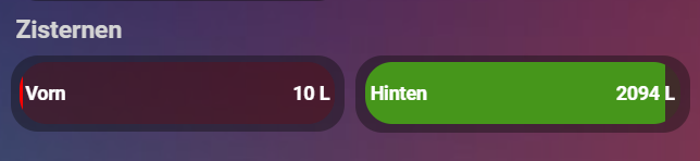

Ich erfasse bei mir den Füllstand der Zisternen im HA.
Habe dafür diesen Sensor per LocalTuya eingebunden.
Hinweis: Das Netzteil ist IP20!!! Muss also noch entsprechend verpackt werden. z.B. damit.
Dazu noch einen Helfer, der den Abstand in Liter umrechnet und vor allem glättet. Diese Ultraschall Sensoren liefern sehr viele unplausible Werte, sobald mal etwas Bewegung in der Zisterne ist. Durchschnitt über 5 Minuten hat sich bewährt.

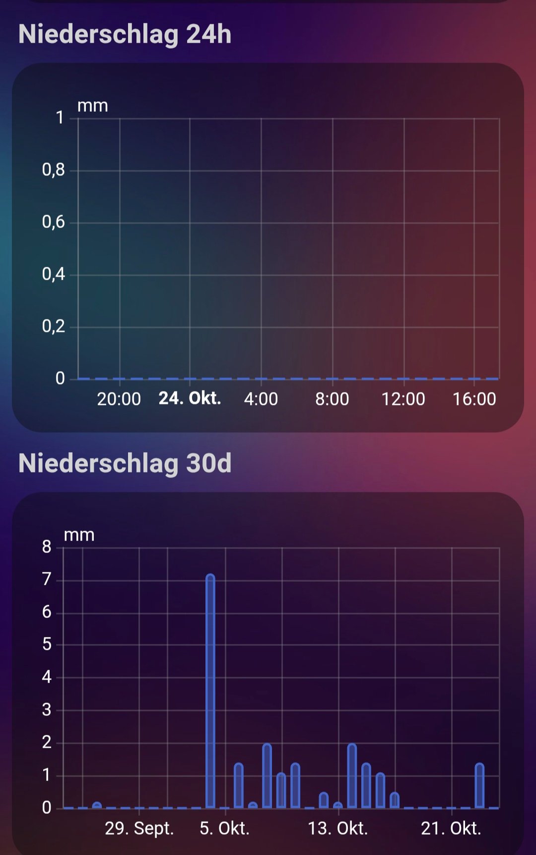

Das funktioniert damit gut, da in der Regel kein Wasser entnommen wird, wenn es regnet.Neptun schrieb:besser wäre zu wissen, wieviel Regenwasser in einer Periode gesammelt wurde.
Für die Niederschlagsmessung habe ich auch noch eine Statistik mittels Türkontakt. Allerdings gibt's da grad nicht viel zu zeigen.

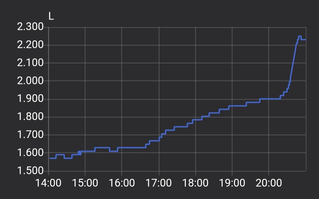

Und wieso geht das nicht mit einem Füllstandssensor?Efaniel schrieb:GENAU dafür wird ein DURCHFLUSSSENSOR gebraucht.
Man definiert sich das Intervall und lässt sich die entsprechende Statistik im HA anzeigen.
Ein Beispiel für den Niederschlag habe ich doch schon gezeigt.
Das funktioniert nur nicht, wenn gleichzeitig Wasser entnommen wird.
Aber eigentlich gießt man ja nicht bei Regen.
