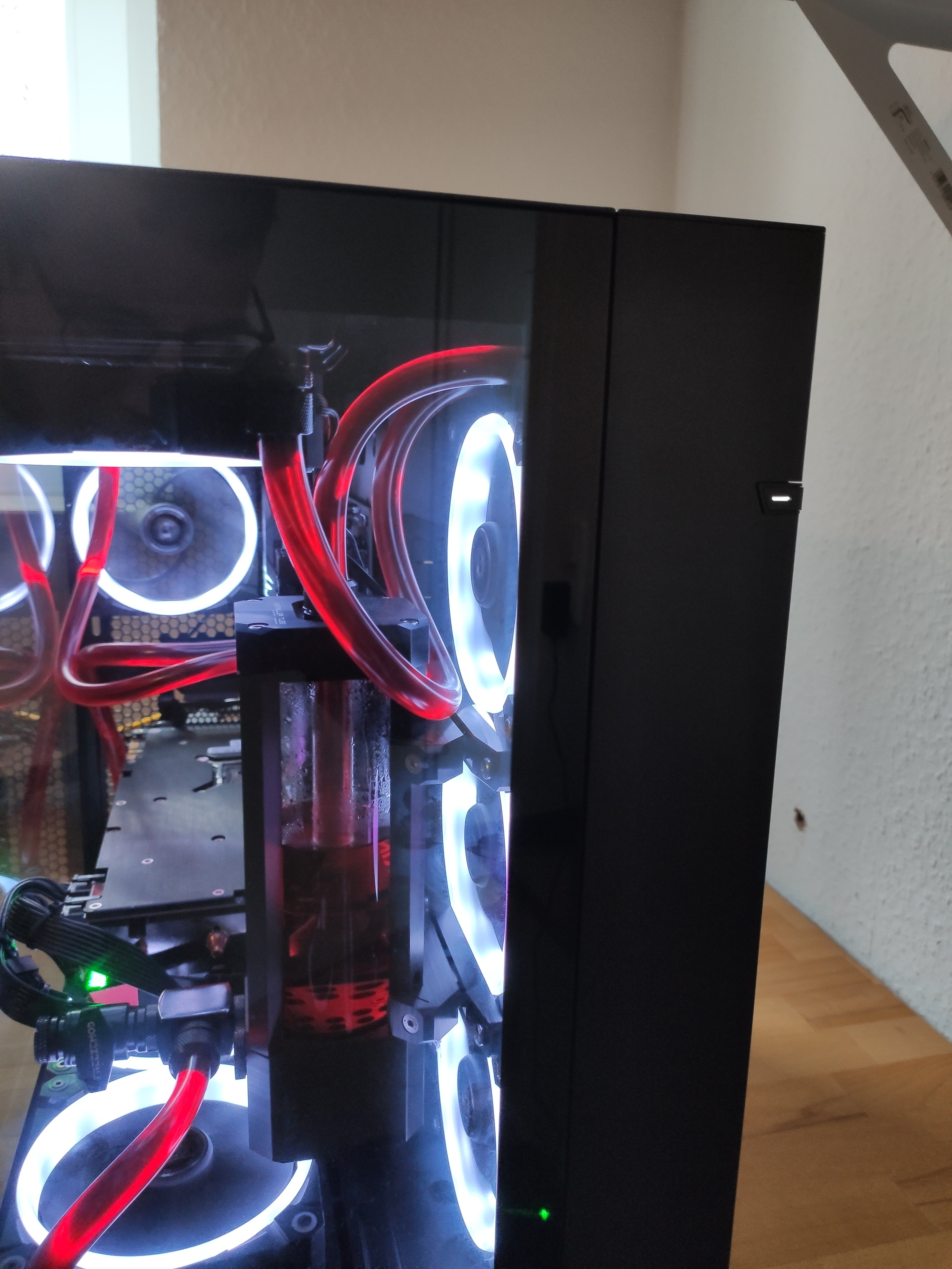

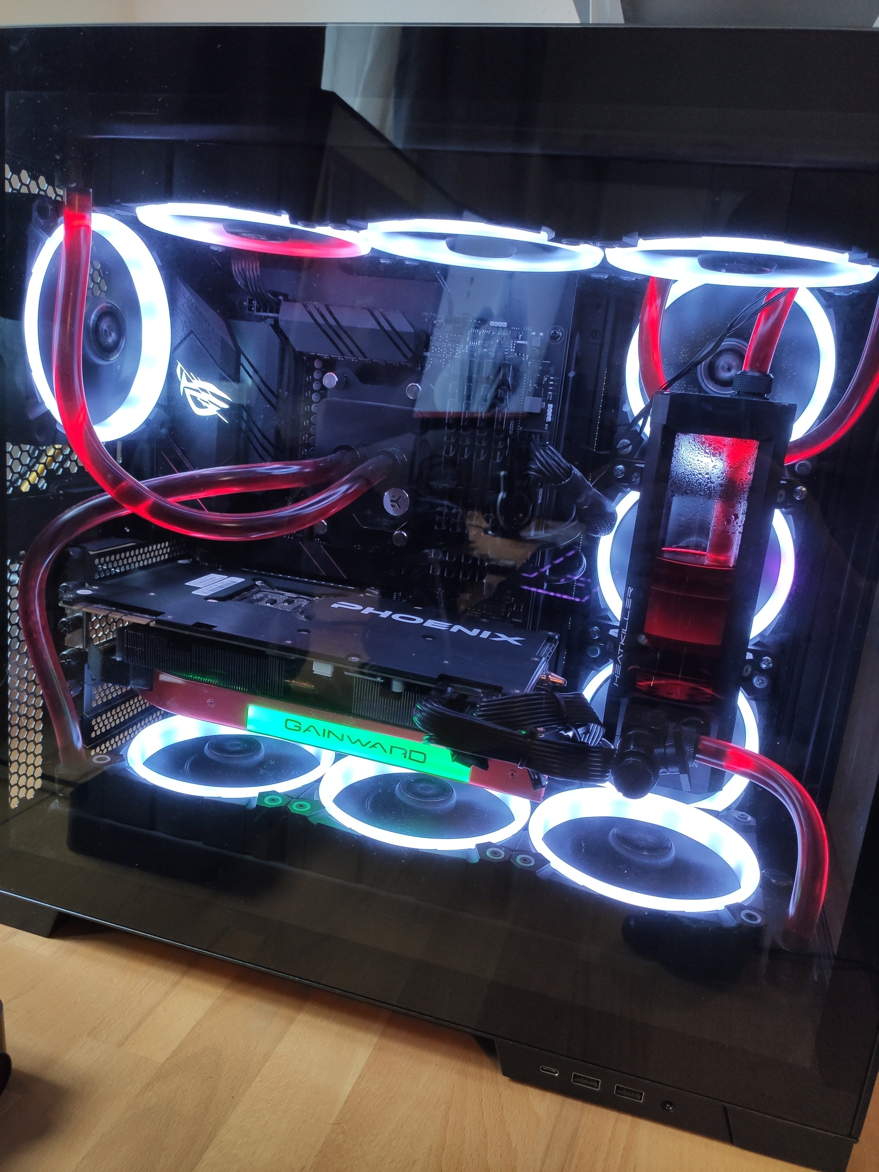

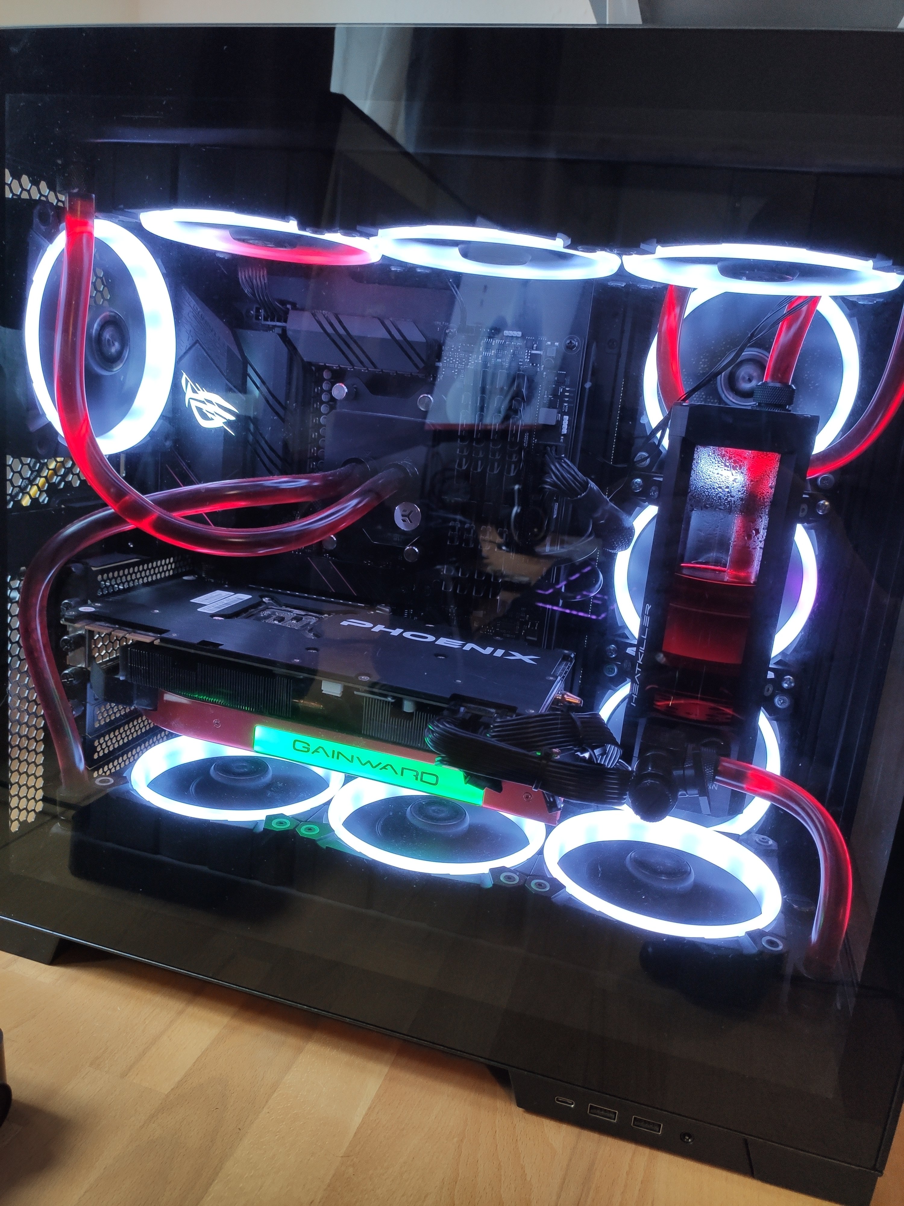

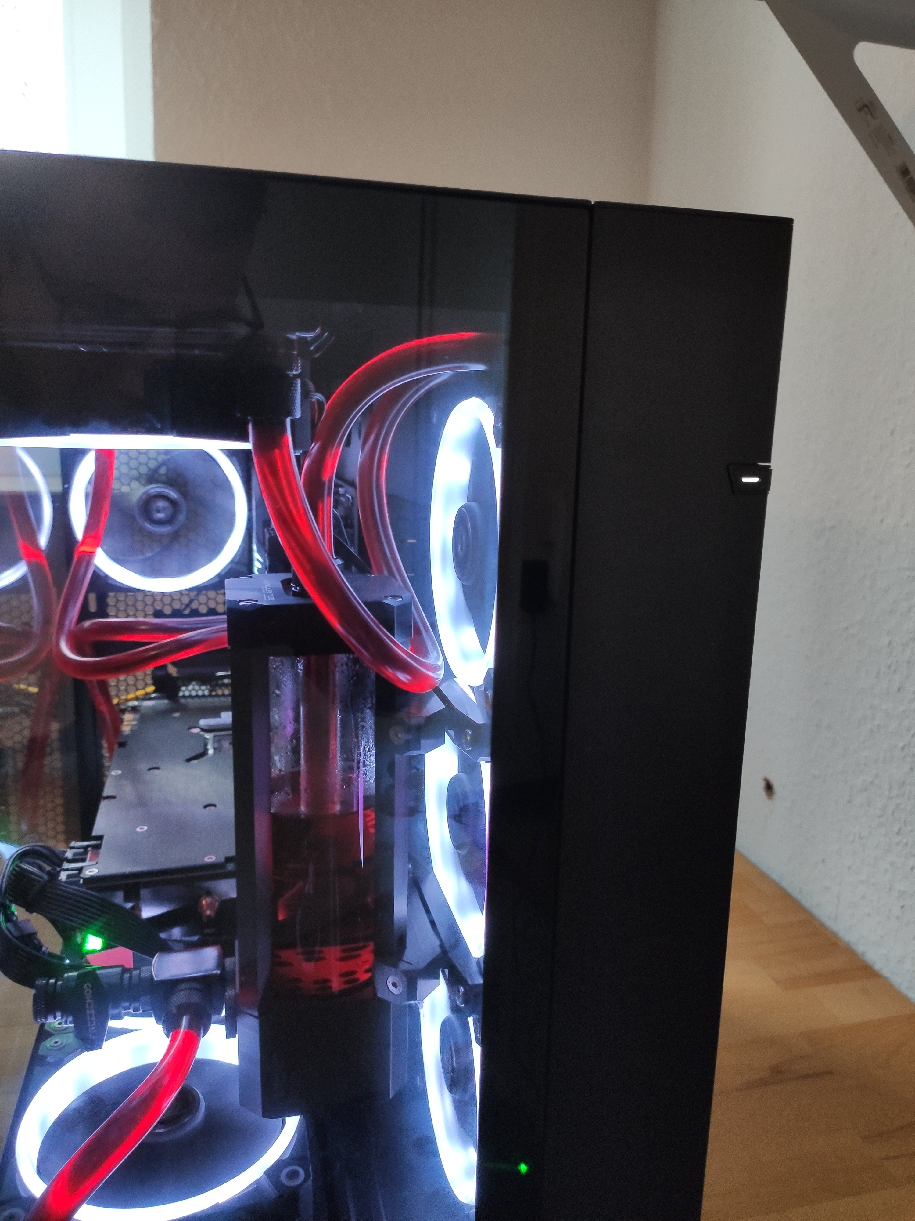

Mein High Flow Next ist da!
Wollte euch noch fragen wo ihr ihn montieren würdet?
Wollte den eigentlich nach dem AGB montieren und anschließend einen 90 Grad Winkel damit der Schlauch zum ersten Radiator nur noch runter geht.
Hatte aber nun gelesen, dass er am besten 10cm Vorlauf braucht um die Fördermenge richtig messen zu können.
Empfohlen wird auch eine waagerechte Position.
Wo würdet ihr den hinpacken?
Kreislauf ist aktuell so:
AGB > Absperrhahn/Winkel > Erster Radi > CPU > zweiter Radi > längerer Schlauch > dritter Radi > wieder zum AGB.
Der längere Schlauch wurde montiert, damit ich den Radi und AGB seitlich kippen kann weil das O11 Evo so eine Vorrichtung bietet.
LG Tom
