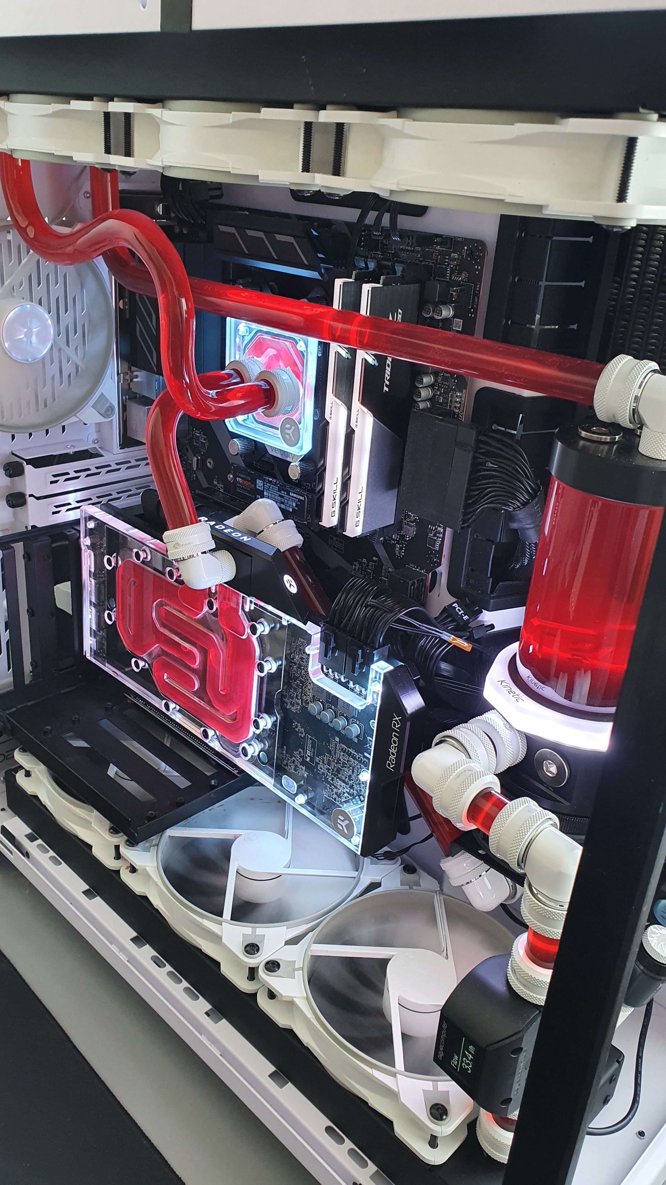

Guten Morgen,
ich habe mir einen Durchflusssensor gekauft, da ich Probleme mit meinen Temps in meinem Custom Loops habe und stellte nun fest, dass der Durchfluss bei 100% Pumpenleistung gerade mal 40l/h beträgt. Das wäre zwar genug, aber ich will sie ja nicht auf 100% laufen lassen, da sie so viel zu laut ist.
Welche Probleme habe ich bei den Temps?
Ohne den Sensor hatte ich meine Pumpe immer auf minimal 30% und je nach Wassertemp bis 50%. Da ich gemerkt habe, dass das so nicht richtig funktioniert, da das Wasser nicht sonderlich warm wird auf 30%, habe ich sie dann konstant auf 50% eingestellt. Das empfinde ich aber als etwas laut, wenn sie im Leerlauf auch so schnell dreht.
Meine Temps, besonders bei der CPU, waren recht hoch, ich war oft im Temp-Limit. Klar ist es ein Ryzen 5000 und damit schlecht zu kühlen, aber wenn die Pumpe auf 100% läuft, ist alles gut. 20°C weniger am Hotspot ist für mich ein klares Zeichen.
Nun schreiben alle, dass ca 30L/h genug Durchfluss seien. Meine D5 Pumpe sollte ja locker diese 30L schaffen, dachte ich mir. Allerdings sprachen meine Messergebnisse dagegeben, weshalb ich einen Durchflusssensor gekauft und verbaut habe.
Dieser zeigt nun gerade einmal 44L/h bei 100% Pumpenleistung an. Bei 80% nur noch rund 30L/h und darunter meist gar nichts mehr.
Daraus schließe ich, dass meine Temp-Probleme sehr einfach dem zu geringen Durchfluss geschuldet sind.
Was ich aber nicht weiß ist, wie ich das Problem in den Griff bekomme und erst einmal herausfinde, worauf der geringe Durchfluss zurückzuführen ist.
  • Nach dem Entlüften stieg der Durchfluss um ca 5-10L/h. Kann hier eine eingeschlossene Luftblase in einem Radiator Schuld sein?
  • Ist mein Kreislauf zu groß, oder zu verwinkelt?
  • Ist meine Pumpe defekt?
  • Ist der Flowsensor defekt oder falsch verbaut?
  • Hilft eine zweite Pumpe?
Vielen Dank schon mal für eure Mühen.

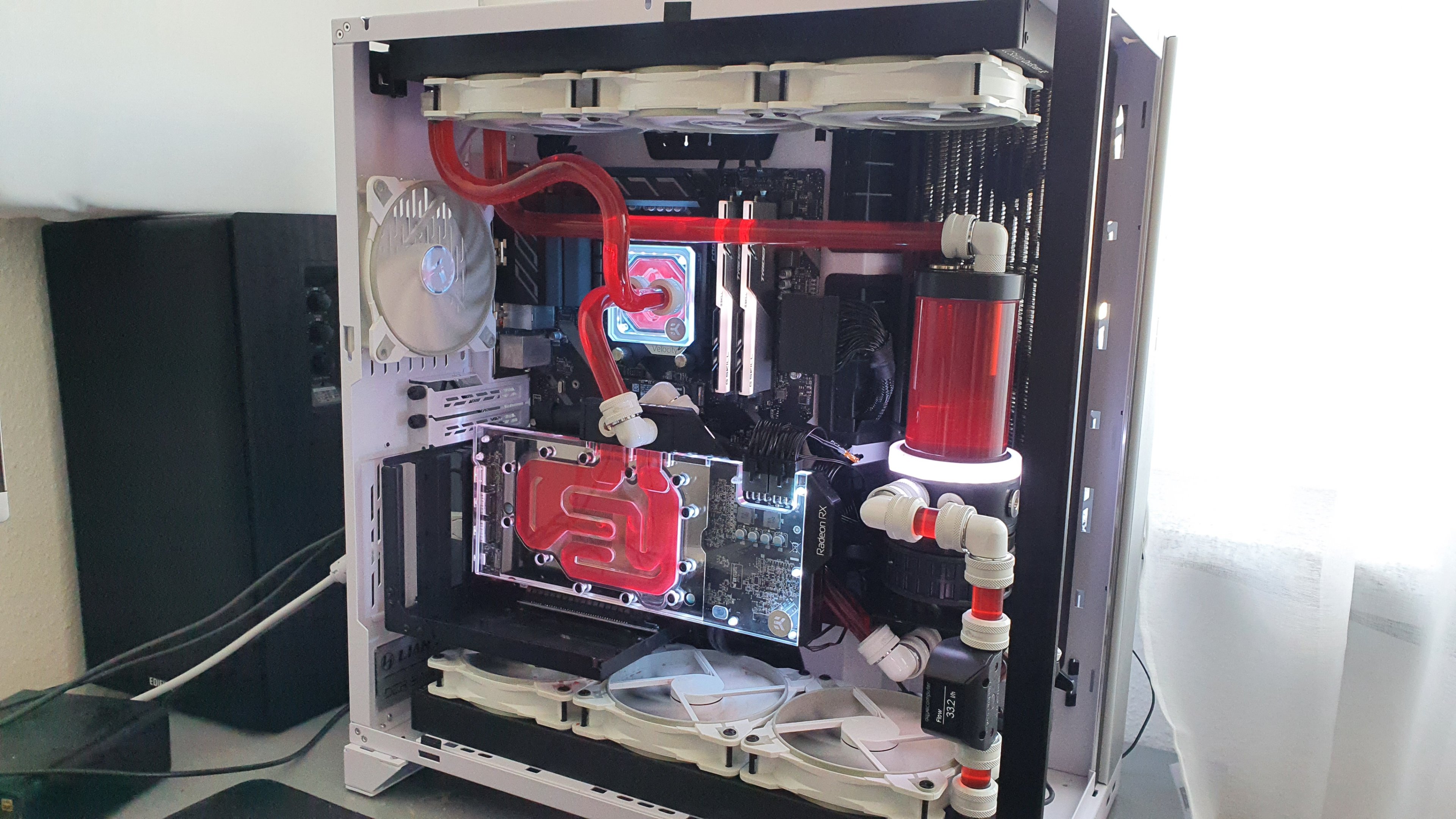

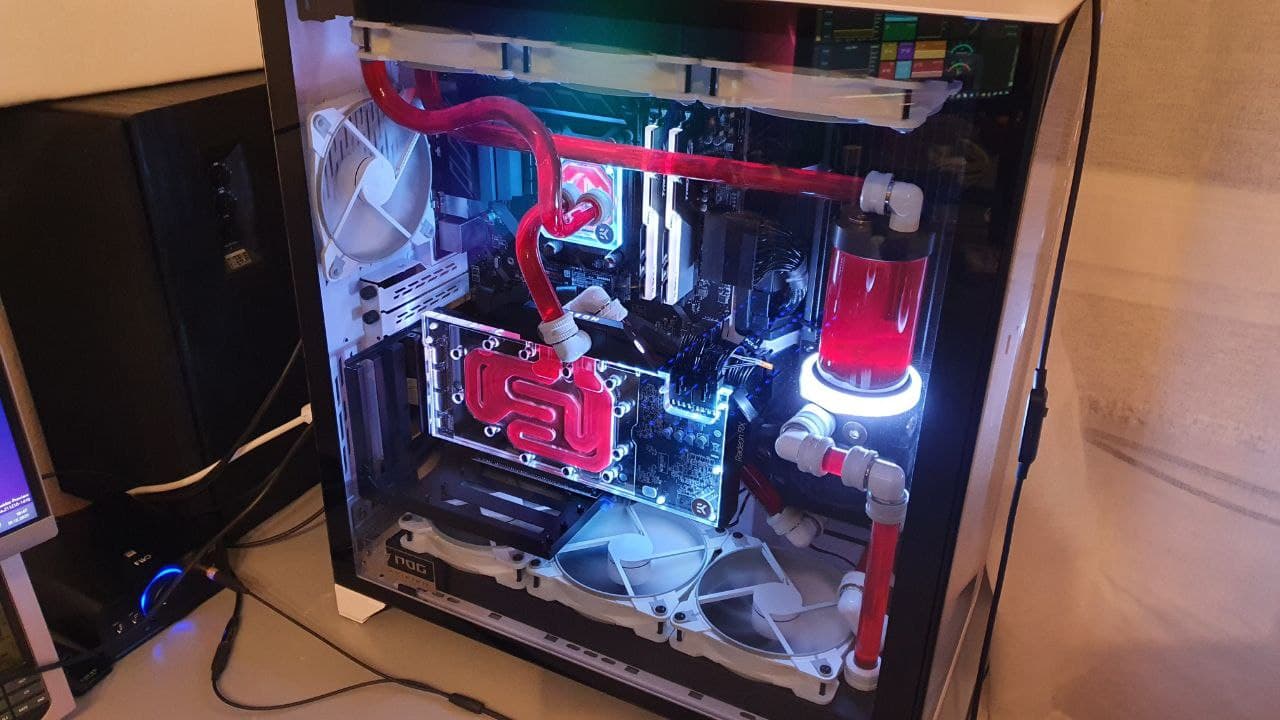

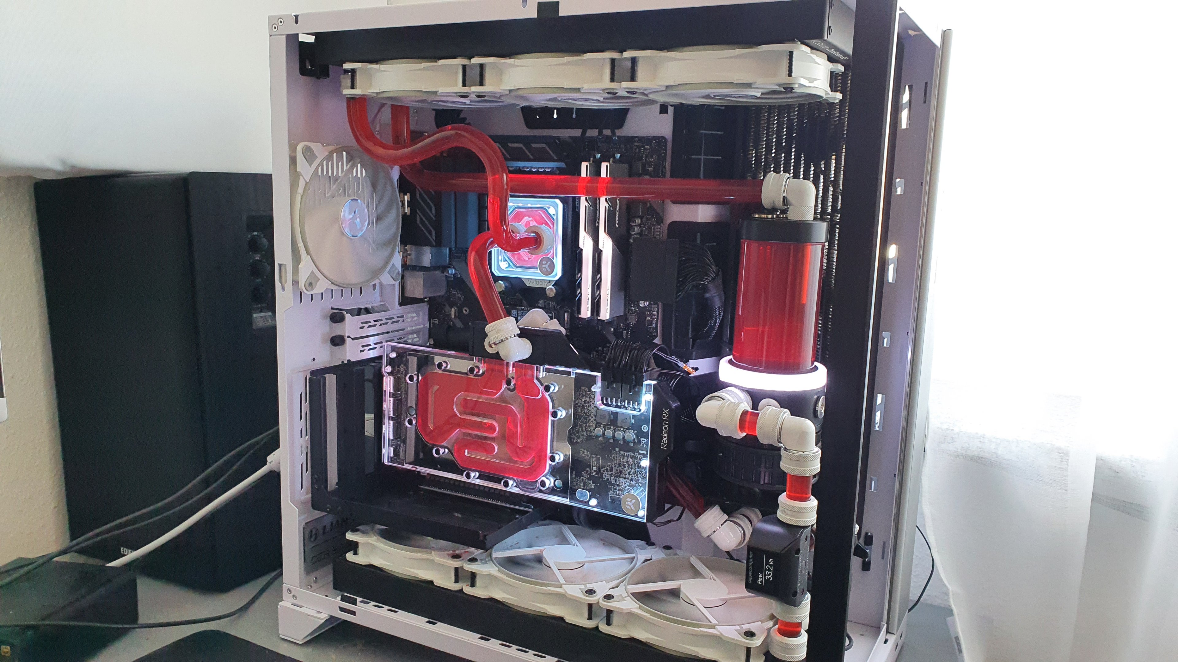

Mein System:
Ryzen 5600X mit EK Velocity
AMD RX6900XT mit EK Quantum Vector
EK Kinetic TBE 200 D5 Pumpe
3x EK-CoolStream SE 360
Aquacomputer highflow NEXT Flowsensor
10/16mm PMMA Hardtubes
Fittinge von Byksi
Flüssigkeit: EK Cryofuel Blood Red
Auqasuite im Leerlauf
(Wasser ist ein extra Temp Sensor, Water Temp ist highflow Next verbaut.)
Horizon Zero Dawn spielen und Pumpe auf 40%, hier ist die CPU Temp sehr hoch (ja, unter 95° ist es "Ok", aber damit bekomme ich regelmäßig Bluescreens.)
Horizon Zero Dawn spielen und Pumpe auf 100% (Hier fällt auch auf, dass die Lüfter viel schneller drehen, da mehr Wärme ans Wasser abgegeben wird.)
Wäre möglich, einige Lufteinschlüsse können den Durchfluss schon brutal zum Erliegen kommen lassen. Wobei ich das bei mir eher so kenne, dass der DFM dann gar keinen validen Wert anzeigt und dann landet man plötzlich in einem anständigen Bereich.
Kannst du beschreiben, wie du das System entlüftet hast bzw. wie du den Prozess unterstützt hast?

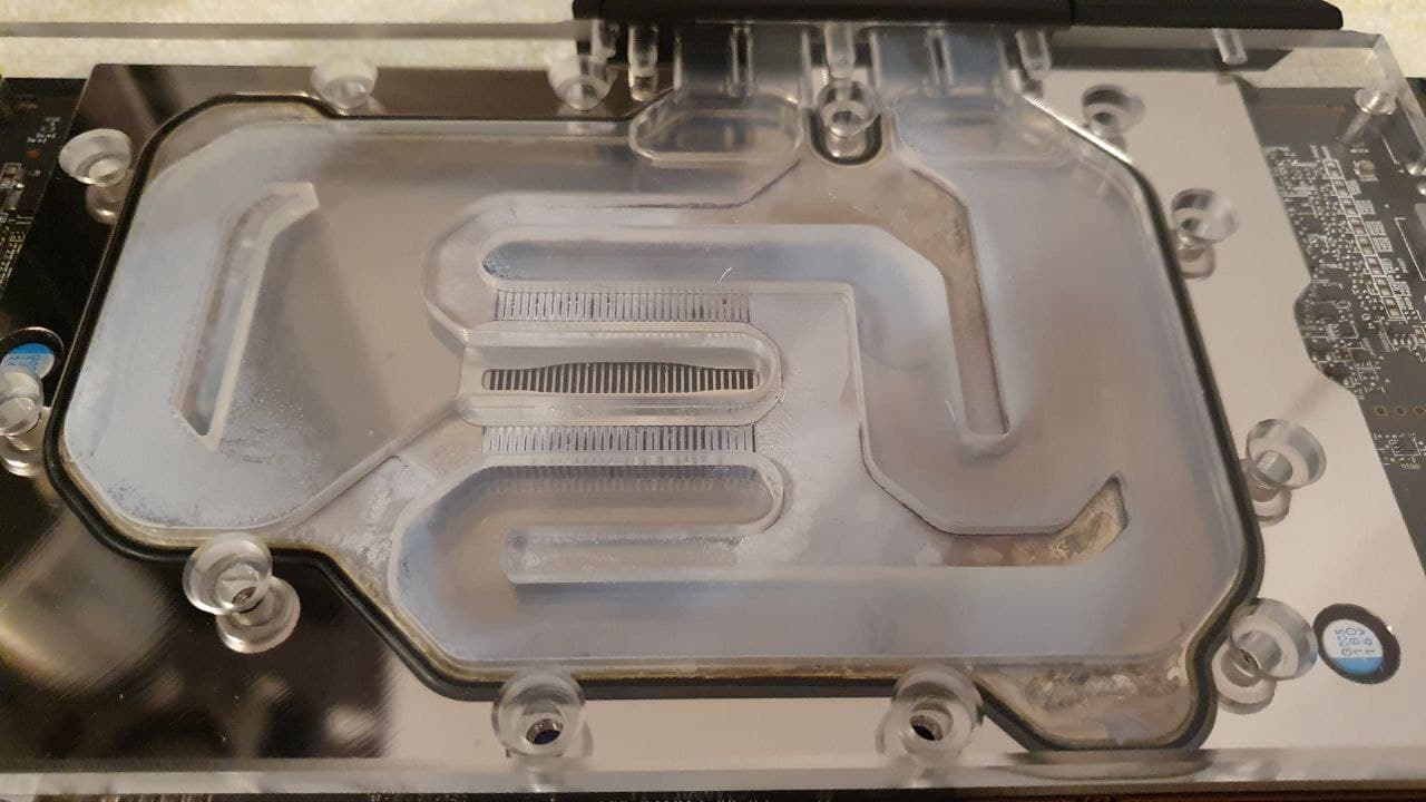

Ich denke nicht. Im November habe ich alles gereinigt, da die Pastellflüssigkeit Ablagerungen hinterlassen hat und durchsichtig wurde nach ca 1 Jahr. Nach dem Reinigen war eigentlich alles sauber, auch die Radiatoren von innen. Die Pumpe war innen auch sauber.
Allerdings hatte ich die Durchflussprobleme schon seit Anfang an, als noch alles neu war. Da hatte ich es nur auf die bekannten Temperaturen der Ryzen 5000 geschoben und die Pumpe nicht testweise vollaufgedreht.
Scheint ja keine Pastellfarbe zu sein, aber klar ist die Flüssigkeit anscheinend auch nicht.

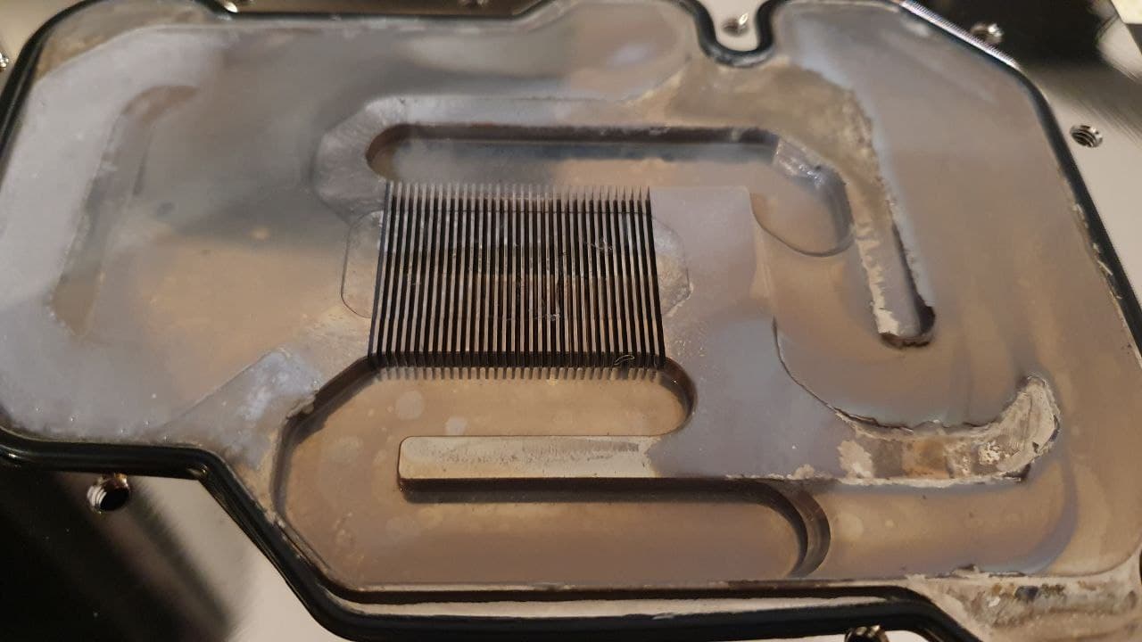

Jetzt wo du es sagst...die war wirklich schon mal durchsichtiger. Evtl sind die Radiatoren doch nicht so sauber innen drin geworden. Ich habe sie so lange mit Wasser, einem Kalkreiniger und später noch verdünnter Zitronensäure durchgespült, bis nur noch klares Wasser rauskam.
Also gleiches Produkt, anderer Farbton?

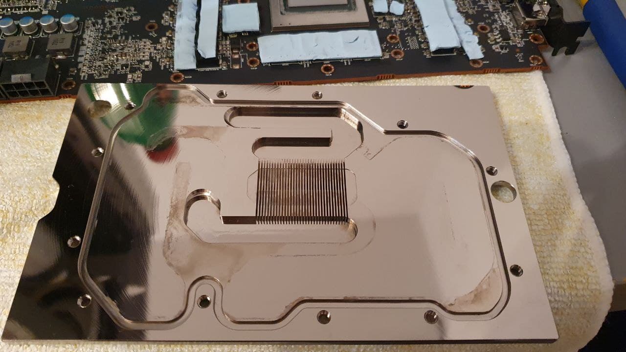

Wurden die Kühler bei der Reinigung zerlegt und die Kühlfinnen gereinigt?
Wurde bei dieser Wartung Hardware gewechselt? Klang für mich so, als könnte da der Ryzen 5000 ins System gewandert sein. CPU Kühler lief vorher mit der weißen Flüssigkeit?
Vorher war es eine Pastellfarbe und jetzt ist es klar, aber das gleiche Produkt, ja.
Die Kühler musste ich zerlegen, die haben die Flüssigkeit nicht gut überstanden, zumindest optisch.
Die Hardware ist bis auf den RAM die selbe.

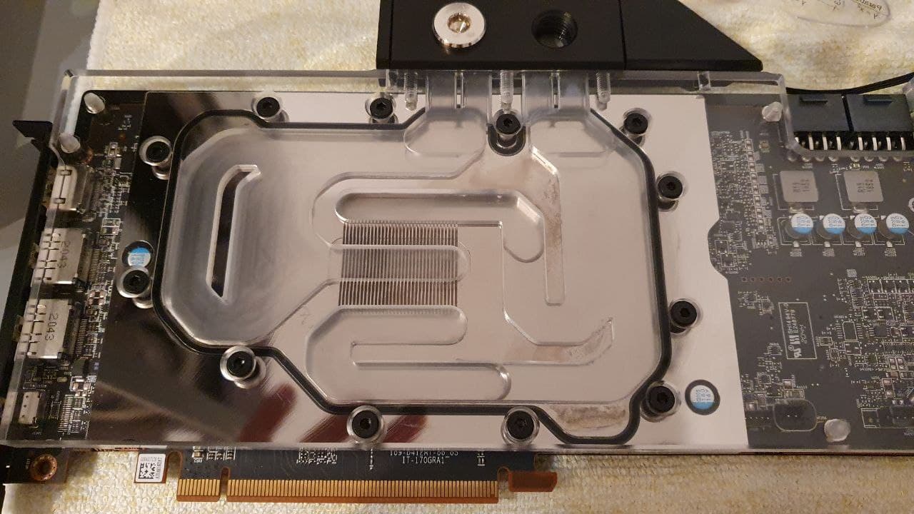

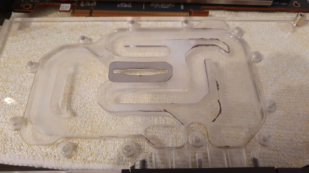

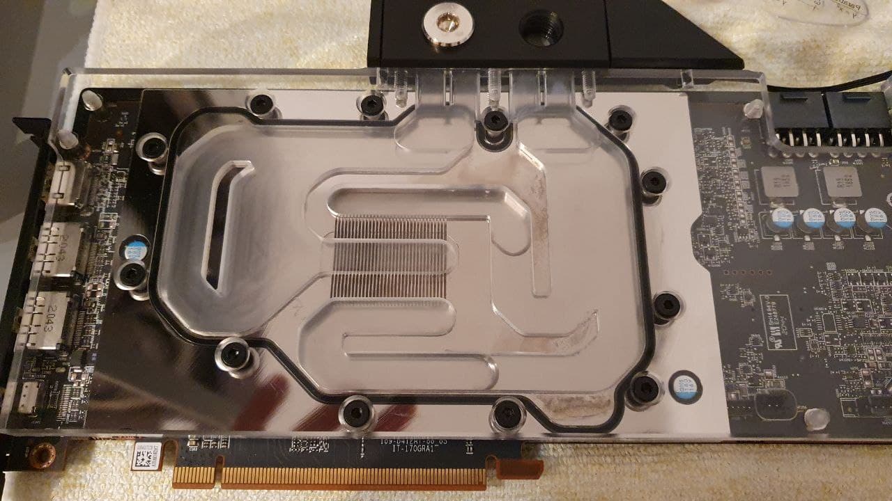

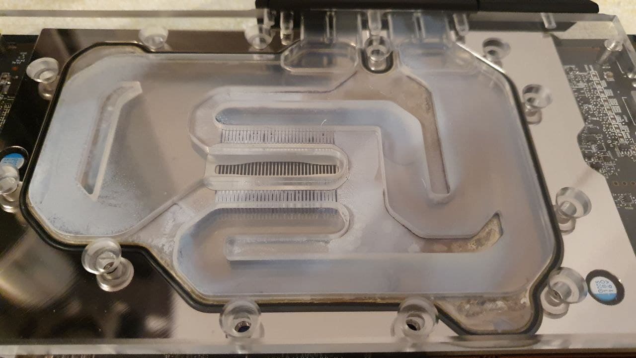

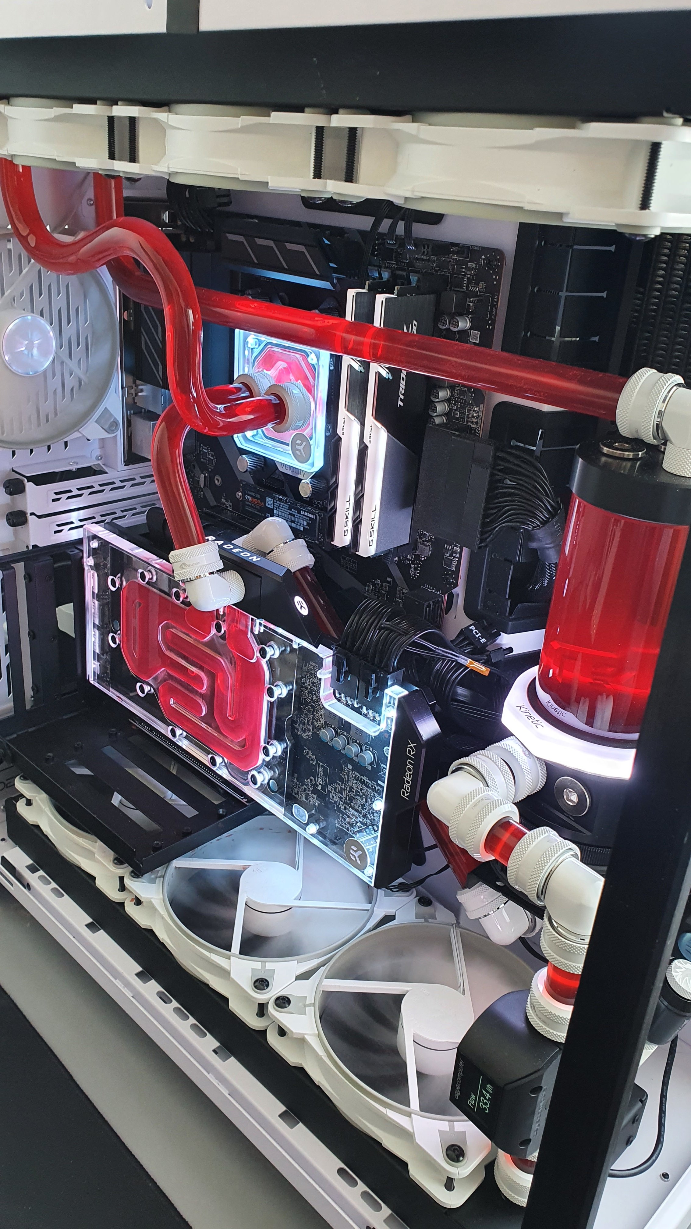

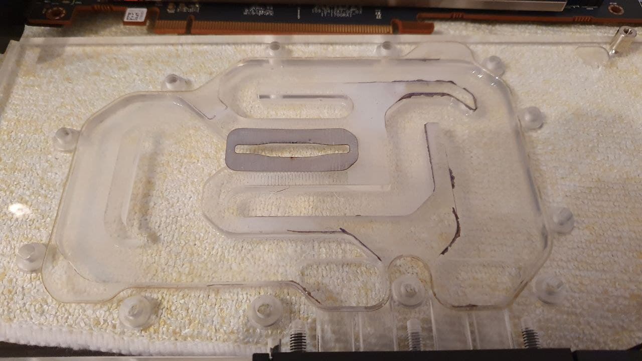

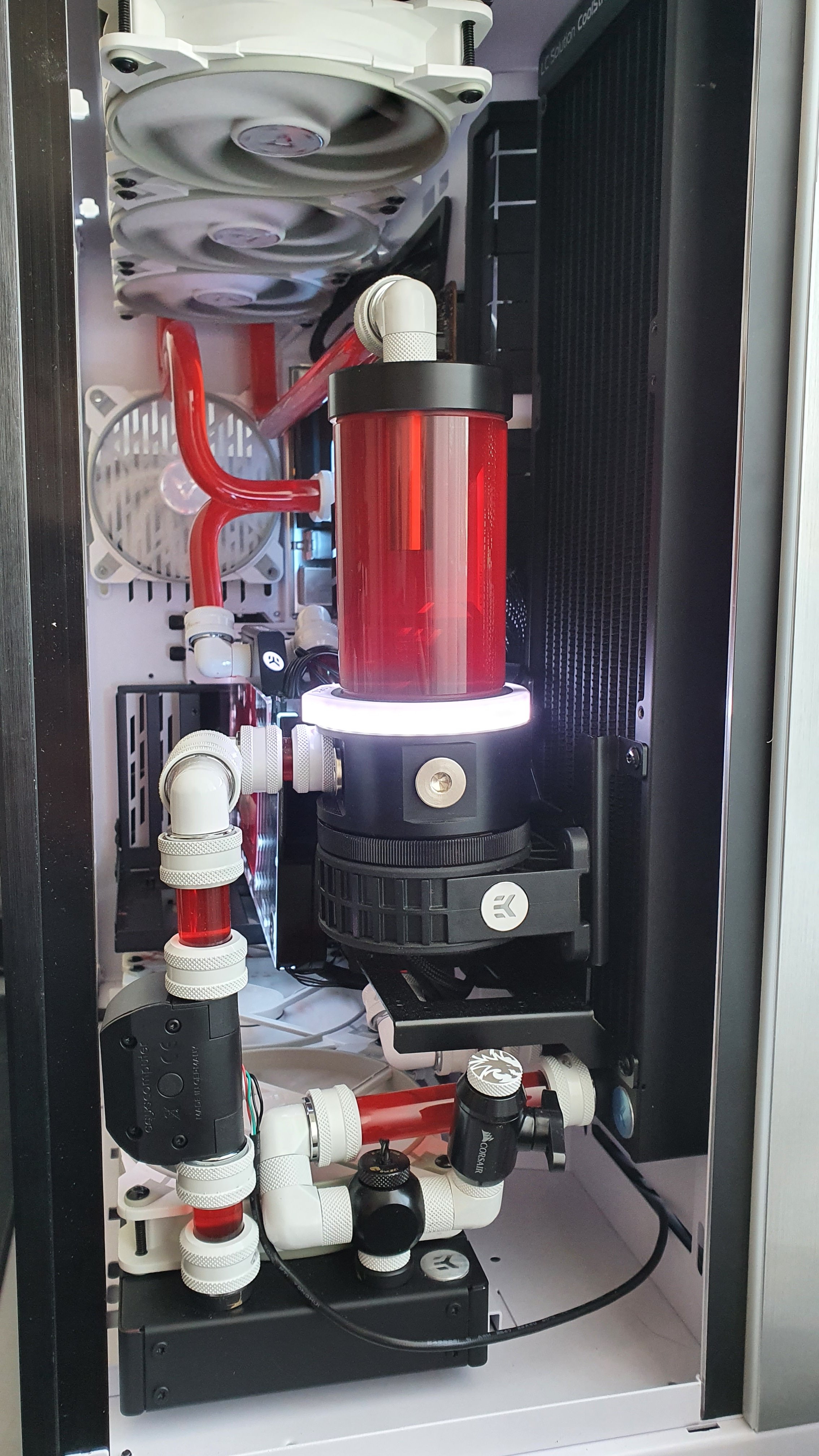

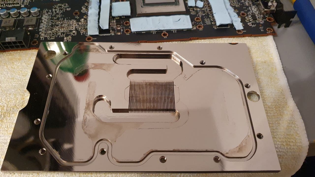

Hier ein paar Bilder von den beiden Flüssigkeiten und vom GPU Kühler vor und nach der Reinigung.

Entkalker, oder Zitronensäure, ist gut für Kaffeemaschinen, usw.. Für ne Wasserkühlung, die mit desteliertem Wasser betrieben wurde, eher ungeeignet. Wenn, dann würde ich eher Soda nehmen. Kalk Probleme solltest du keine haben, aber Soda hilft auch bei Fetten, Harzen, usw....
Ich würde erstmal die ganze Suppe ablassen, alles kräftig spülen, in beide Richtungen und einfach nur Mal mit desteliertem Wasser testen.

nicht die verrohrung, bei den EKWB blöcken und auch anderen muss man aufpassen das die Kühlfinnen wieder richtig sitzen und nicht quer zur den ein/auslässen (wenn man den Block zerlegt hatte)
Die Anschlüsse sind richtig, Wasser kommt von oben auf den Diffusor und die Kühlfinnen.

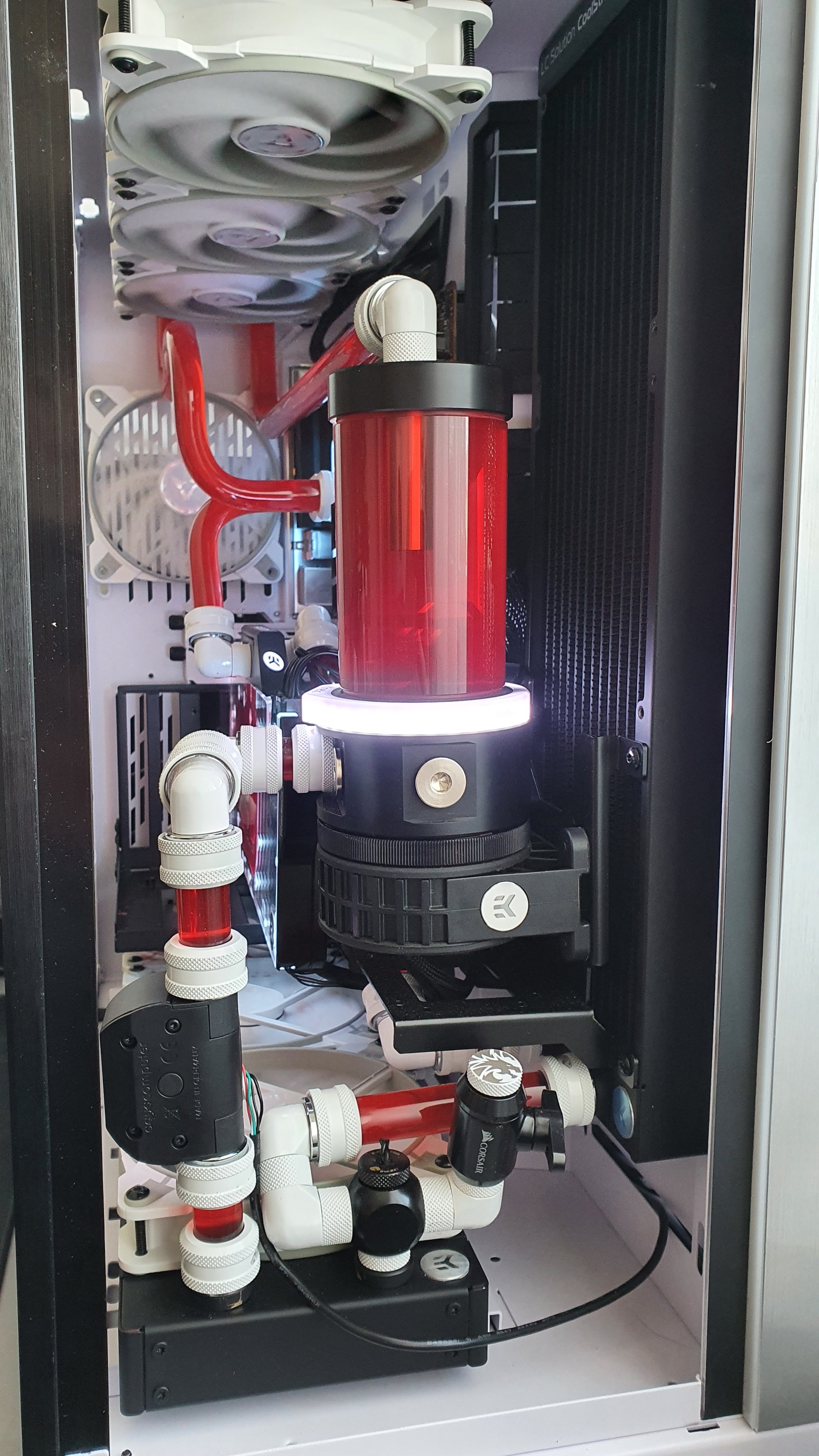

Ich habe das rote Zeug mit destilliertem Wasser ersetzt...oder besser gesagt verdünnt. Der Durchfluss bleibt gleich. Allerdings fiel mir auf, dass aus dem oberen Radiator kaum Wasser kommt und die Luftblasen nur sehr langsam abtransportiert werden, wenn überhaupt.
Am Ablasshahn nach dem unteren Radiator kam das Wasser richtig rausgeschossen, also Druck ist ordentlich da.
Mit etwas Glück ist nur der obere Radiator verstopft. Säubern werde ich dann aber leider trotzdem alles müssen.
hattest du den CPU Kühler mal offen?
weil für mich sieht es so aus als hättest du die Finnen falsch Montiert auf dem Block , man sieht es halt ganz schlecht auf dem einen Bild.
so müssen Sie ausgerichtet sein
wenn Sie so verlaufen wie die roten Linien ist es falsch und das sieht bei dir danach aus oder täuscht das nur auf dem einen Bild ?
Reaktionen: 0-8-15 User, modena.ch, PCTüftler und eine weitere Person
Du hast Recht, die sind um 90 grad gedreht :freak: Ich danke dir, das hätte mir ruhig selbst auffallen dürfen beim Zusammenbauen...
Ich berichte wieder , wenn ich ihn gedreht habe :)
E: Jap, das war das Problem. Nun sind es ca 230L/h bei 100% Leistung und bei 1400rpm sind is immer noch 50L/h :)
In den Kühlfinnen waren aber wieder Rückstände der weißen Pastellflüssigkeit. DP Ultra Clear ist unterwegs, dann mache ich doch nochmal alles richtig sauber.
