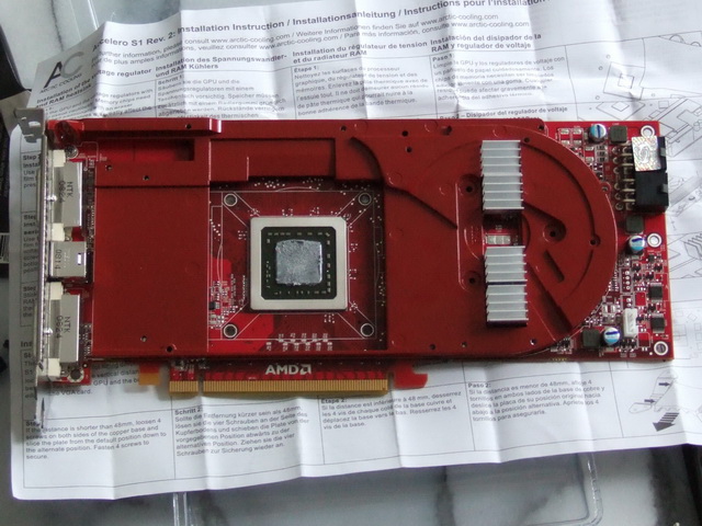

Commander Alex schrieb:

Die rote Platte hast du noch drauf oder?
Sonst sollte der S-Flex reichen.
rote platte? du meinst den standard kühler + lüfter?
habe noch nix dran gemacht ertmal werden infos geholt dann bestellt und dann gehts los :
AW: reicht 1 s-flex für Arctic Cooling Accelero S1???
Ohne die rote Platte verkohlt dir die Radeon auf Dauer. Ein S-Flex reicht.
cYa
Beim Ref Kühler ist eine rote Platte auf der Karte. Die musst du drauflassen, weil die (momentan) die einzige Möglichkeit ist, die SpaWas zu kühlen

Das siehst du dann, wenn du die Karte vor dir hat ist eine große rote ALU-Platte die fast die ganze Karte überzieht die lässt du einfach drauf und den S1 schraubst du ganz normal fest.
Sieht dann so wie auf dem Bild aus nur ohne die kleinen Metallkühler.

Nicht ganz onTopic, aber es gibt auch 4870 Modelle ohne rote Platte, die einen eigenen kleinen Kühlkörper haben ...
